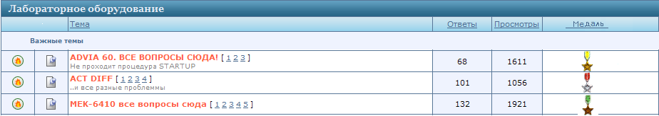

vvpДата: Среда, 10.Мар.2010, 21:02 | Сообщение # 26
У вас сообщений: 405
Извините за флуд, не сдержался, навеяла прошедшая олимпиада. biggrin biggrin biggrin
vvpДата: Среда, 10.Мар.2010, 21:24 | Сообщение # 27
Извините еще раз, кому дадим это (смотр. рис.) biggrin biggrin biggrin
