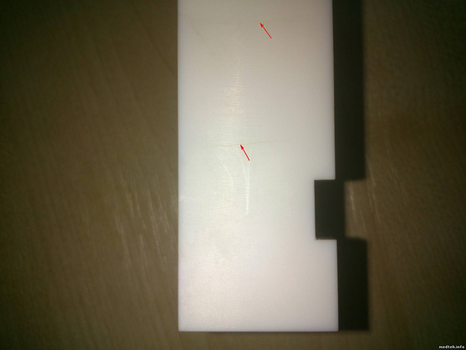

Калининград. В начале года установили 15 аппаратов Micros 60. У половины оказались треснутые дилюторы. Полгода идёт бодание с поставщиками. Не признают заводской брак.
Фотографии.

Трещины у всех вдоль крепёжных винтов с левой стороны. Сначала появляется фон, потом начинает сочиться реагент.
