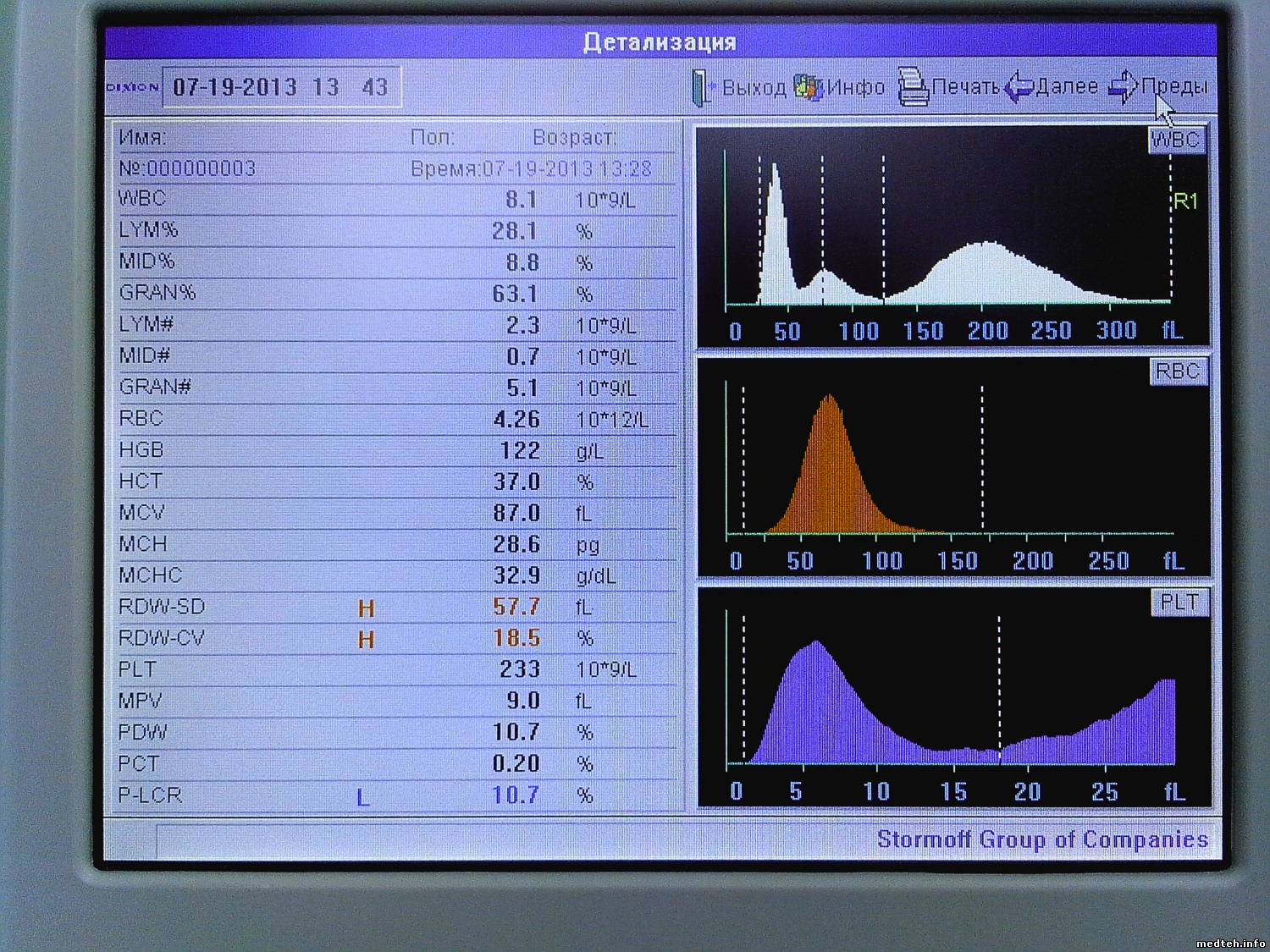

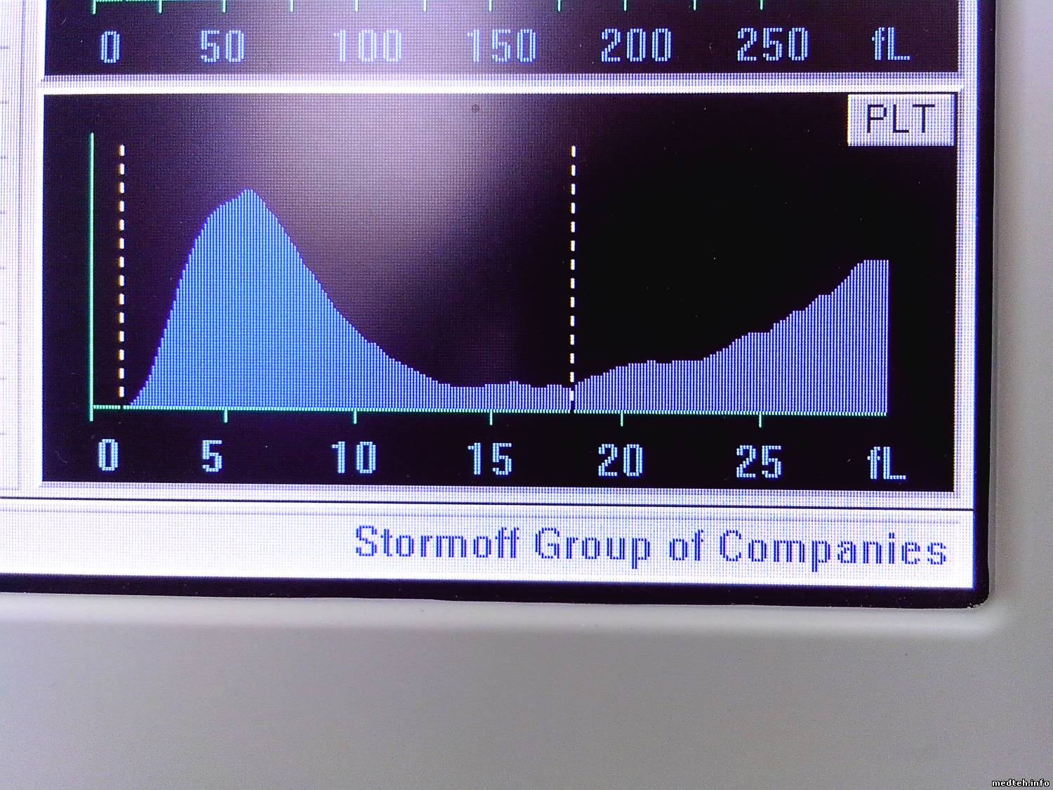

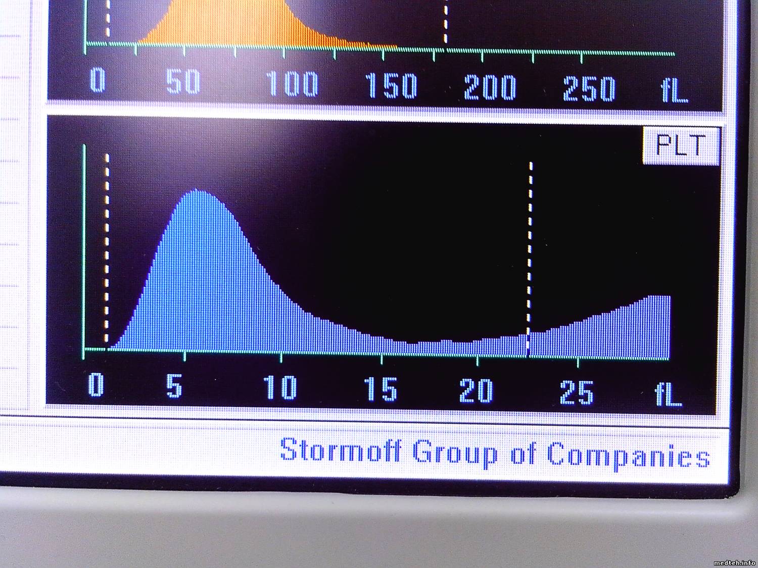

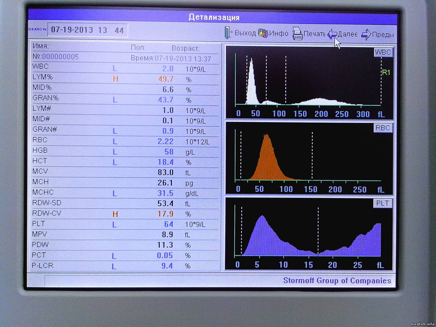

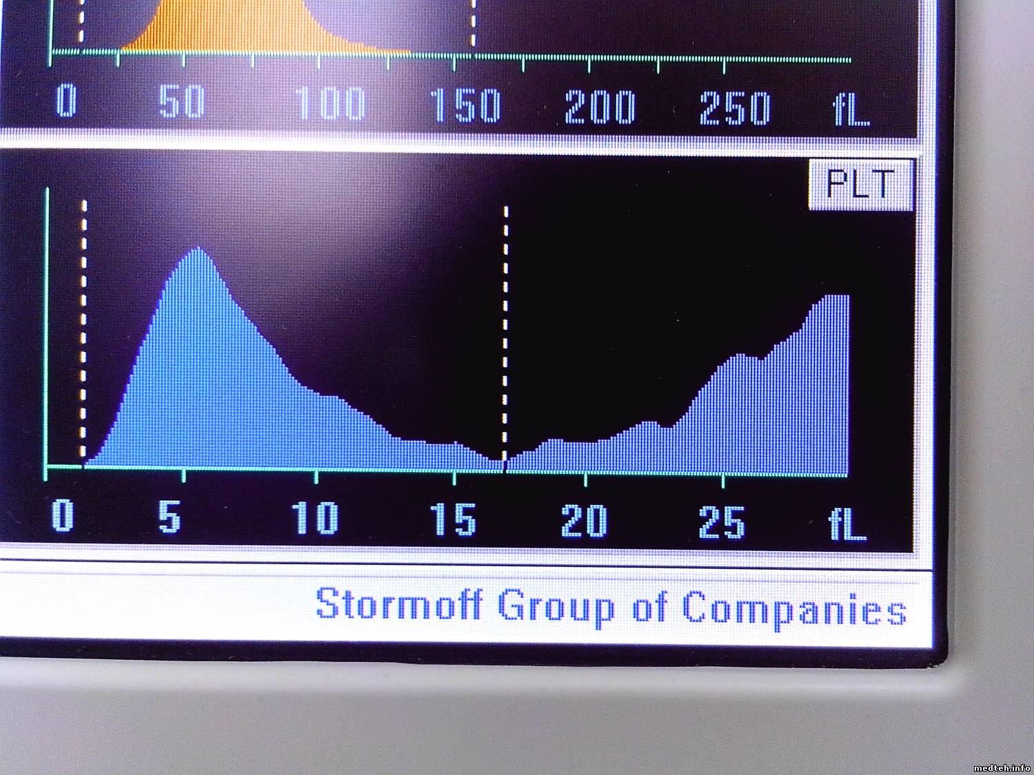

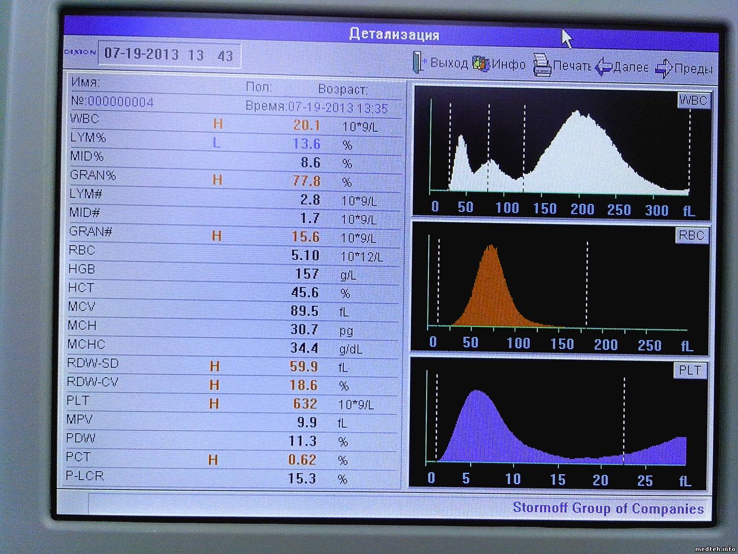

Новый контроль, только распаковал, по PLT так же появляется второй пик. Какие могут быть тому причины? Холостая по 0. Чем ниже контроль тем второй пик более явно выражен.
scratch2010Дата: Пятница, 19.Июл.2013, 13:58 | Сообщение # 43
У вас сообщений: 566
волгоград
1 - норма; 2 - высокий; 3 - низкий.

Цитата (Bardey)
Откорректируйте в ручную PLT по норме контроля.
это к чему написано? по PLT по контролю если не обращать внимание на гистограммы все отлично по всем 3-м контролям.
Цитата (ivobldebts)
Свяжитесь с инженером ДИКСИОНА Штылиным Антоном, он занимается этими аппаратами
я с ним общался, отправлял ему эти фото, он сказал совершенно не видит проблемы, все отлично, а хвост на гистограмме это от RBC, но так так PLT от 0-18 по дискриминаторам, в подсчете они не участвуют. Но я так и не понял почему может занижать примерно на 100 единиц по PLT, на крови.
