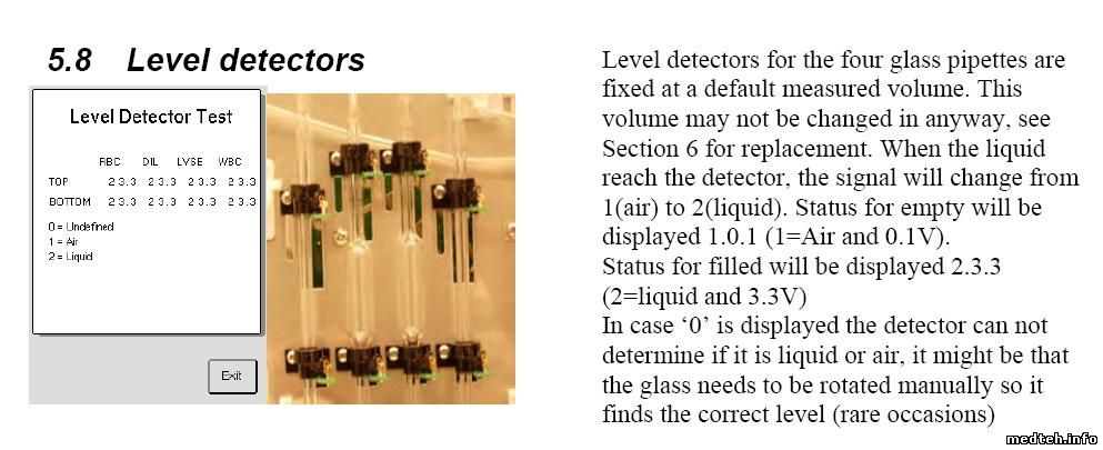

доброго времени суток! exigo выдает ошибки dp и df пробовали устранить, итог совершенно никакой... подскажите сервисную службу
doctor_farshДата: Вторник, 16.Янв.2018, 12:51 | Сообщение # 428
Благовещенск
Юнимед.
optimizerДата: Среда, 17.Янв.2018, 08:10 | Сообщение # 429
У вас сообщений: 273
ЦФО
Добрый день,
посмотрите значения детекторов уровня (см. прил), идет ли заполнение трубок во время цикла?
Сообщение отредактировал optimizer - Среда, 17.Янв.2018, 08:10

Toropkin, для начала посмотрите подается ли дилюент вообще. Проверьте трубку , опущена она ли в канистре на самое дно, нет ли засоров в ней, не заломлена ли она. Может ослаб штуцер на входе в аппарат. Проверьте клапан дилюента из меню проверки клапанов. Потом уже смотреть уровни детекторов, и засор в эритроцитарной аппертуре.
