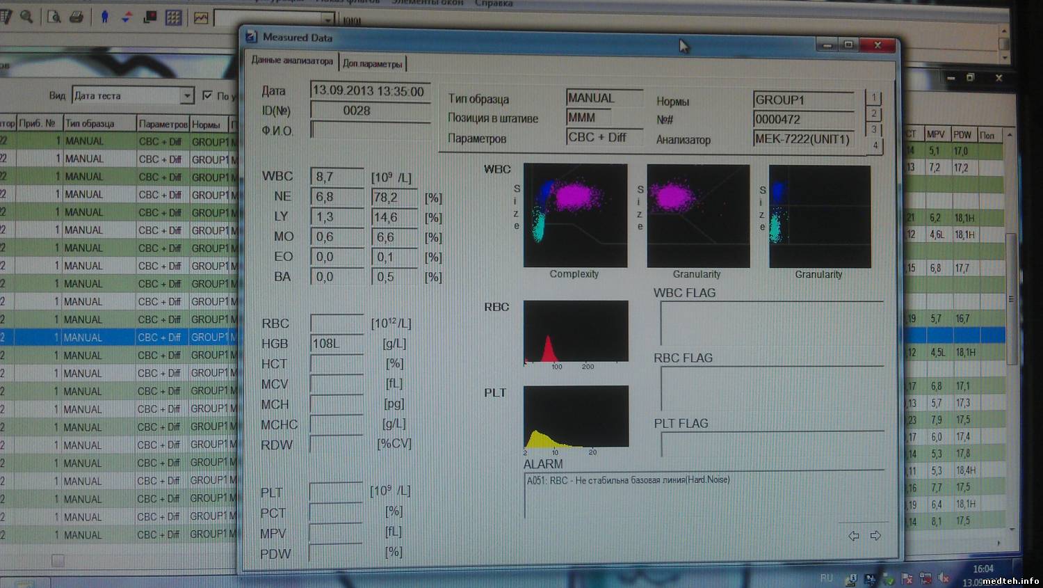

viggenДата: Четверг, 19.Сен.2013, 22:16 | Сообщение # 72

КасатикДата: Среда, 25.Сен.2013, 08:37 | Сообщение # 73

Вообще, текст ошибки наводит на мысль о проблеме с платой предусиления. Состояние платы, контактов в изм. блоке смотрели?
viggenДата: Среда, 25.Сен.2013, 13:47 | Сообщение # 74

Уточните пожайлуста какая именно? Вообще визуально проверенны все видимые без глубокой разборки разьёмы.
КасатикДата: Понедельник, 30.Сен.2013, 18:50 | Сообщение # 75

Нестабильна базовая линия. Шум в электронике.
Проверьте крепление внутреннего электрода в камере,крепление камеры к изм. блоку, ну и собственно все разъемы на плате предусиления.
