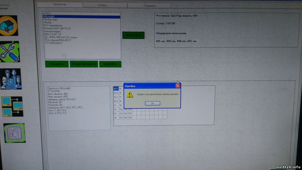

Помер ноутбук, который шёл в комплекте с БИО РАД 680. Ничего от него не осталось, нашёл диск с дистрибутивом Земфира 4.0 и hasp ключ.
Собрал компьютер из старого железа, система ХР, Земфира работает, но есть проблема: когда планшет не полный вылетает ошибка. Скрин прилагаю. Может при вводе протокола лаборант допустила ошибку, перепроверяли. Ничего не видим. Загружаем планшет по полной, анализ делается.
Подскажите, как решить проблему!

Не пытались ли отдельно снести/переустановить компоненты NetFrameWork1.1, MicrosoftVisual C++ Redistridutable 2005, MicrosoftVisual J# .NET
1.1 Они лежат в папке дистрибутива. Антивирус при этом отключить.
Или же сначала создайте просто протокол, без расчётов CutOff и прочего, например, просто чтение 450/620 нм. Ошибка появится?

Последовал Вашему совету, не помогло, но натолкнуло на мысль переустановить Земфиру не с диска, а с дистрибутива, который я нашёл в этой теме и о чудо, она работает без ошибок, протоколы от той Земфиры, что стояла до этого не подошли, пишет, что они созданы в более старой версии программы.
Лаборанты, конечно, не могли знать, что во время настройки им программу, скорее всего, ставили не с диска.
Самолично ввёл все протоколы, которые выдавали ошибки, прогнал тесты, всё работает. Лаборанты рады.

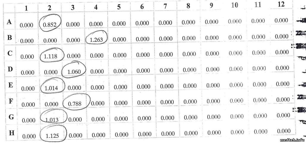

При нормальном результате все значения должны быть во втором стрипе\колонке. Значение 0.000 в остальных. Сейчас пробую гонять без снятой галки "быстрое чтение" в опциях.

swinДата: Вторник, 30.Июн.2020, 09:27 | Сообщение # 134
У вас сообщений: 369
врач КЛД, техник-электрик
Редко, но сталкивался. Когда перед стрипом с пробами имеются пустые ряды (т.е. без стрипов) происходят такие чудеса. Значение пробы после чтения "смещаются" в соседний столбец. Кто виноват - ридер Biorad680 или программа не знаю. Думаю, что ридер. Ибо программа только получает данные через порт и выводит на экран. Выход только один - стрипы с пробами должны начинаться обязательно с первого вертикального ряда, после распечатки результатов - обязательное визуальное сличение с планшетом.
С Anthos и Multiscan'ом такого не происходит. Там ставь стрипы хоть с конца, хоть с начала.
