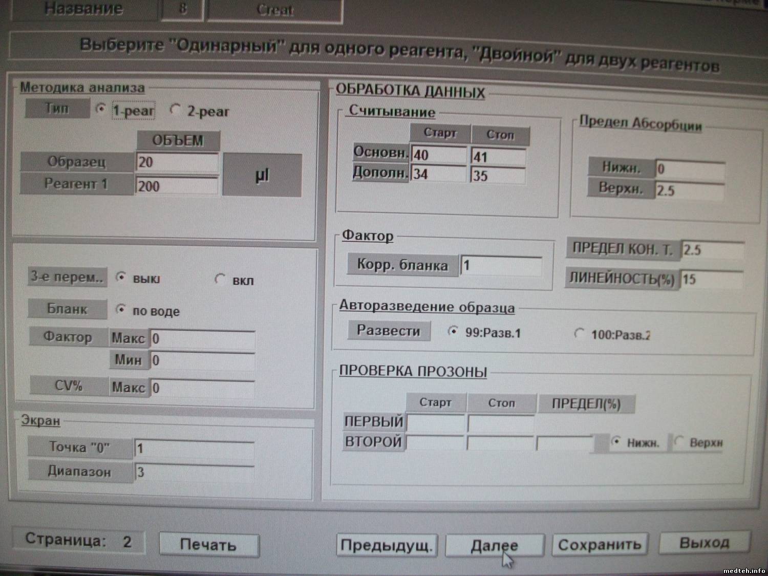

последний раз измерение контроля по креатинину после калибровки показало 9999981 High Ок, попробую найти каталожный номер.
sibmanДата: Понедельник, 26.Сен.2011, 05:43 | Сообщение # 46
У вас сообщений: 54
Вишенка, такой результат показывает то, что реакция не идет. Корректировка фактора не поможет. Скорее всего проблема в адаптации реагентов: сам набор реагентов на креатинин по Яффе нереально загубить.
Напишите каталожный номер реагента, напишите объемы реагентов и пробы, прописанные в адаптации и напишите шаги измерения.
Легче просто приложить скриншот второй страницы адаптации.

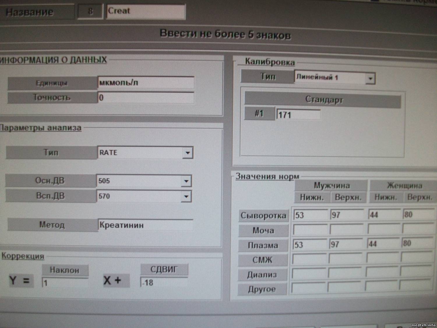

Не надо смешивать разлей 1 и 2 в методике обьемы изменить :
образец - 10
R1 - 190
R2 - 35
Коррекция
Наклон СДВИГ
Y= 1 X+ -18
Все остальное не менять и калибровать RANDOX CAL3, контроль HUm 2

У нас нет реагентов R1, R2. Есть только R1a, R1b. В инструкции написано смешать в равных объемах. И даже не смешанные стояли, все равно не шли.

Serg74, по вашей методичке снова поставила креатинин. Контроль Уровень 3 прошел, однако параллельно ручным ставили, и не очень как то совпало. Ручным методом выше результаты, чем на анализаторе... Но теперь хоть реакция идет ))))))

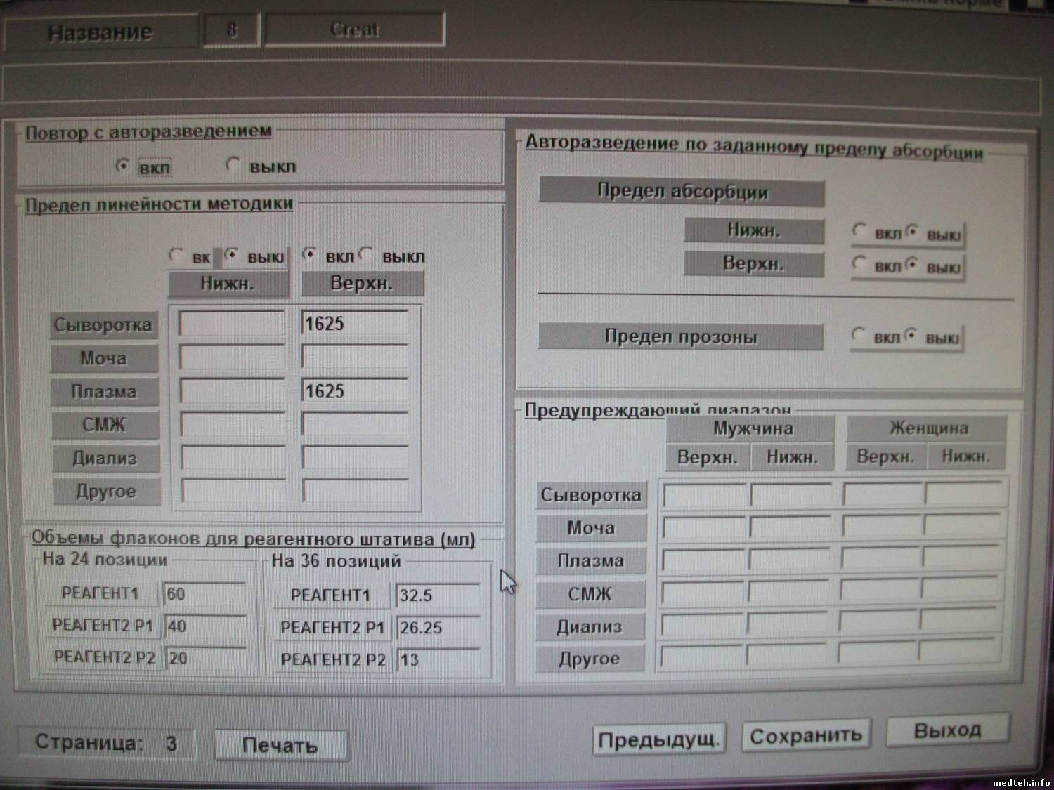

Кто-нибудь знает, как по мультикалибратору узнать фактор для щелочной фосфатазы? В загрузочном листе приведен экспериментальный, в примечаниях теоретический, а свой как вывести?

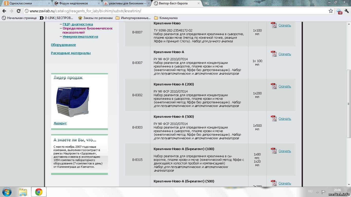

А еще у нас очередная беда с креатинином rofl адаптировали Вектор-Бест, кинетический метод Яффе с движущейся холостой пробой и компенсацией. Прилагаются загрузочные листы. А креатинин низкий идет (70-82, аттестованное 93,5). короче график контроля качества никакой. Подскажите, как сделать правильно коррекцию бланка и нужно ли перекалибровывать после введения нового коэффициента?
КасатикДата: Вторник, 17.Янв.2012, 23:04 | Сообщение # 72
У вас сообщений: 178
Вишенка, А что вам мешает откалибровать фосфатазу по этому самому калибратору?
Quote
это, простите как?
Quote
вы имеете в виду адаптацию? Скриншоты с параметрами? Если да -прошу в студию.

Quote (Касатик)
Это простите не знаю как, как написано в адаптации и на реагенте, так и пишу. А в ЩФ тип не линейный, а по фактору. В адаптации значение стандарта не вводится, там надо ввести значение фактора.Написано: Значение коэффициента уточнять по мультикалибратору. Итак откалибровала, результат калибровки 0.1754, бланк 0.0052. И че с цифрами этими делать? Где взять значение фактора? Вот и хотела узнать, как его уточнить. У нас книжка целая Вектор-Бест, загрузочные листы для Сапфир 400, сфоткаю - вышлю
