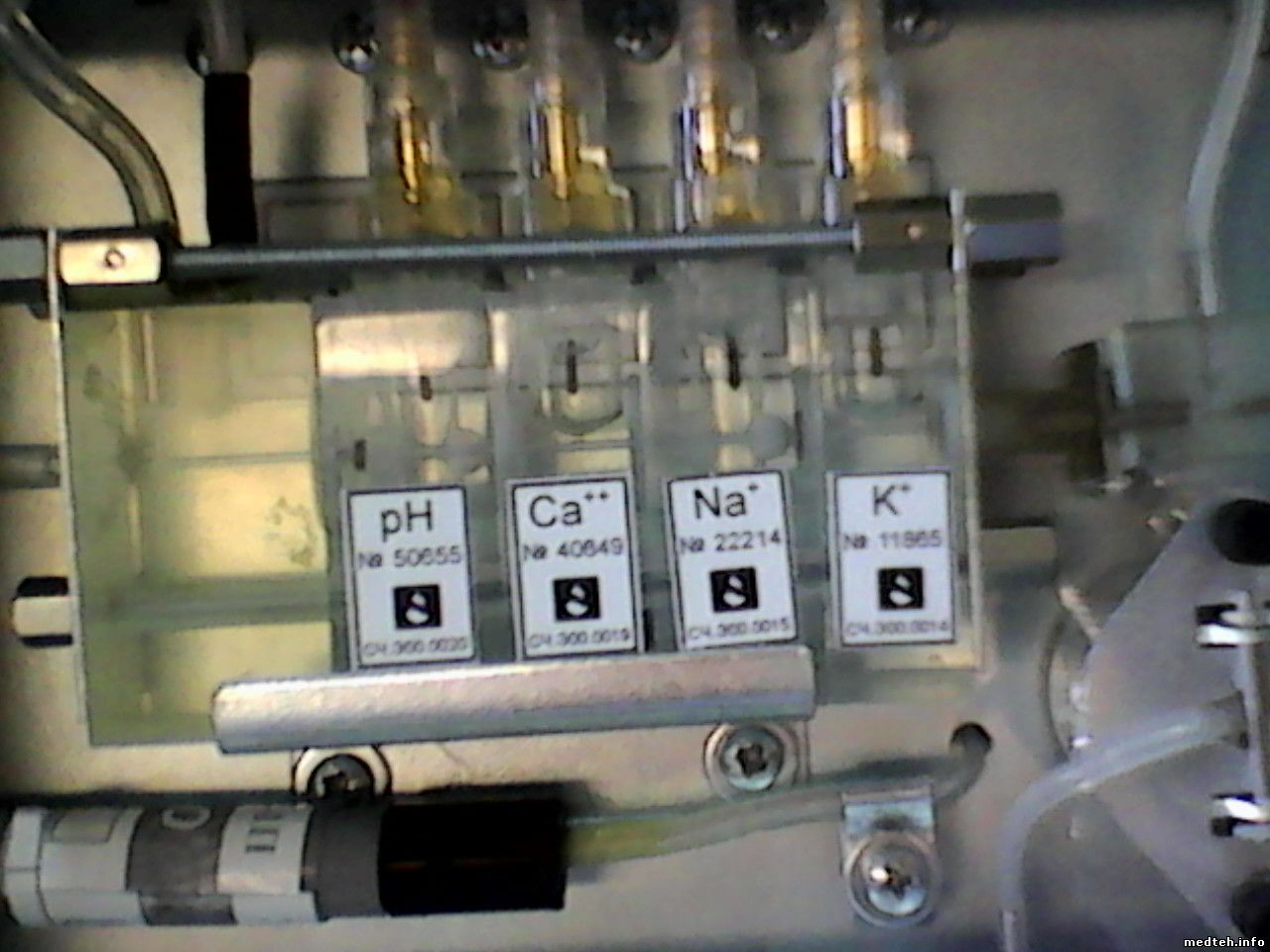

Саша166Дата: Понедельник, 17.Янв.2022, 19:38 | Сообщение # 52
У вас сообщений: 105
Омск
Подскажите анализатор АЭК-01 новый достали из упаковки. Не меряет рН. Состав электродов: 1. К 2. Na 3. Ca 4. pH. Результат прилагаю.
Куда копать?

vvpДата: Понедельник, 17.Янв.2022, 20:25 | Сообщение # 53
У вас сообщений: 405
Саша166, где-то в меню "установки" есть состав электродов и их расположение. Надо выставить правильно.

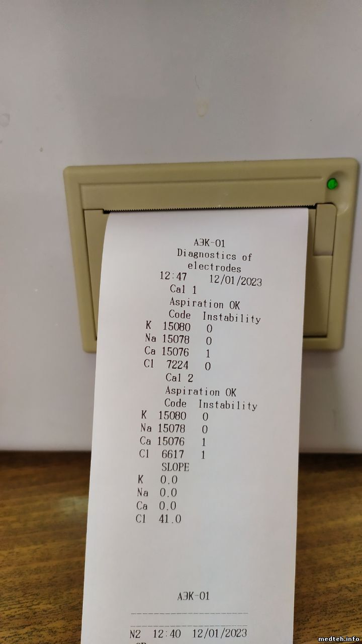

VladykaДата: Четверг, 12.Янв.2023, 18:11 | Сообщение # 59
У вас сообщений: 187
Инженер-электронщик
Донецк(ДНР)
Подскажите, пожалуйста, по этому аппарату. Сгорел его родной блок питания.
Поставил два компьютерных БП, один на электронику и принтер, другой на остальное. Аппарат запустился, но выдал ошибку электродов, подумали, что электроды надо менять.
Пришли новые электроды, поставил та же картина. K, Na, Ca потенциал вне допуска. CL периодически пишет потенциал не стабильный, но CL меряет. Долго гонял 1 и 2т калибровки, чистил от белка - "всё до лампочки". Спустя пол дня "проснулся" К, аппарат всё так же пишет, что К вне допуска, но он стал измерять, правда. с большой погрешностью.
Подскажите где искать проблему?

VladykaДата: Вторник, 21.Фев.2023, 16:12 | Сообщение # 61
Инженер-электронщик
Донецк(ДНР)
Поставил старый компьютерный БП. Всё запускается, но электроды K. Na. Ca так и не работают. На Сl аппарат не ругается. В режиме техника КОДЫ K. Na. Ca стоят на 15000 при замыкании электрод - измерительный электрод-корпус значения никак не меняются. Сl же в этом случае становится на 11000 как положено.
Пару AD7742BN менял не помогло, картина не меняется.
В чём проблема может быть?

AlexiumДата: Четверг, 23.Фев.2023, 18:56 | Сообщение # 66
Унылая диагностика!!!
Первое - подключаем по очереди все электроды к каналу Cl - Диагностика электродов - Результаты.
Измеряем напряжения питания и референсные напряжения на АЦП и ОУ.
Тыкаемся на вход AD7742 и смотрим что приходит на вход по каждому каналу измерения.
Разбираемся в чём проблема - до АЦП или после.
