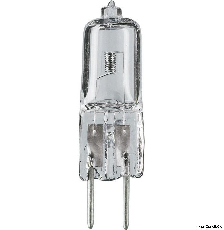

dfcbkbqДата: Пятница, 23.Сен.2016, 08:12 | Сообщение # 49
У вас сообщений: 101
Кстати, лампа горит, но сообщение о замене не уходит

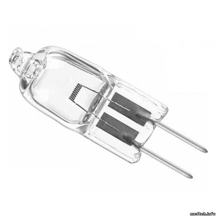

dfcbkbqДата: Понедельник, 26.Сен.2016, 14:36 | Сообщение # 56
Проблема решена!
Лампа не та была, Оsram не подходит, Рhilips - то, что надо! (на первом фото неправильная, на втором правильная).
Всем спасибо за помощь )

Написали бы код лампы от Philips.
eroigorДата: Вторник, 10.Апр.2018, 09:39 | Сообщение # 67
У вас сообщений: 275
Cервисный инженер
IzheVWsk
Лампа Philips TYPE 6605 M42 6V 10W G4 410092

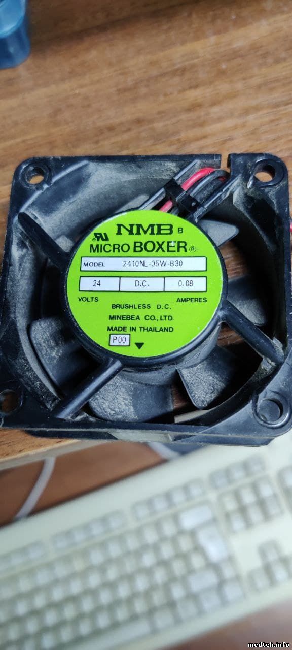

JarvisДата: Вторник, 11.Янв.2022, 20:43 | Сообщение # 70
Инженер ИМТ
Мурманск
Уважаемые, никто не знает какие габариты у вентиляторов, которых две штуки (на обдув корпуса), по каталогу они идут как MO13358 A15 fan. Точно помню, что на 24 вольта, а вот габаритов нигде нет. На элементах пельтье там 4-е маленьких, но вот вентиляторы корпуса - загадка.
Нашёл, вроде бы, снятый с А15 такой вентилятор. Но уверенности нету.
