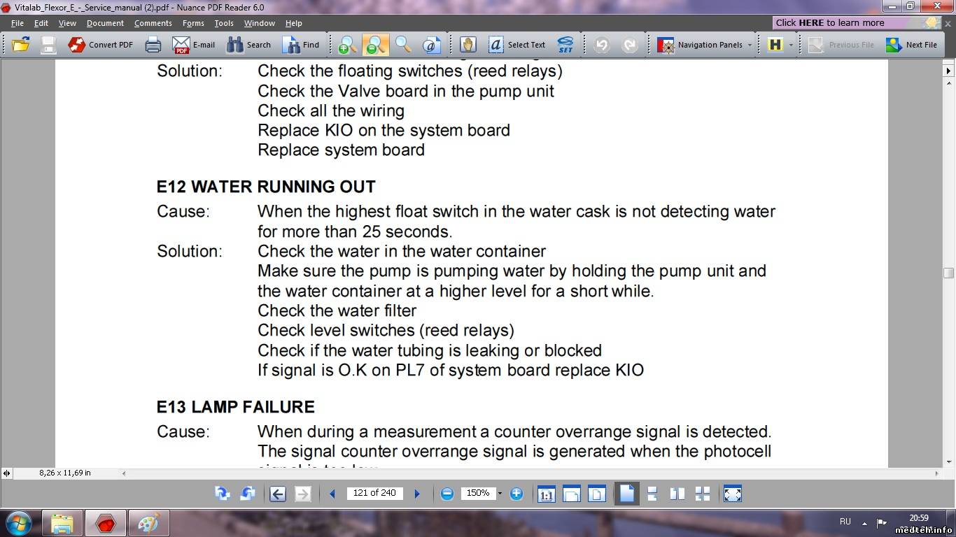

Не знаю как в Е, в Джуниоре это делать на месте не удобно, он меньше в размерах. Плюс сначала проверь саму помпу, то, что она издает звук, еще не факт, что качает, по фирменному регламенту клапана (резиновые, маленькие) помпы менять раз в полгода - резинки слегка растягиваются,и зацепляясь за стенку перестают работать как клапана, а помпа перестает качать, простой вариант снять трубку с выхода водяной помпы,одеть подходящую и опустить в пустую емкость, если при запуске вода пойдет, смотри емкость, если нет, то проверяй помпу.
Serg74Дата: Вторник, 13.Ноя.2018, 22:29 | Сообщение # 43
У вас сообщений: 1101
Инженер лаборатория ИВЛ
genis40,

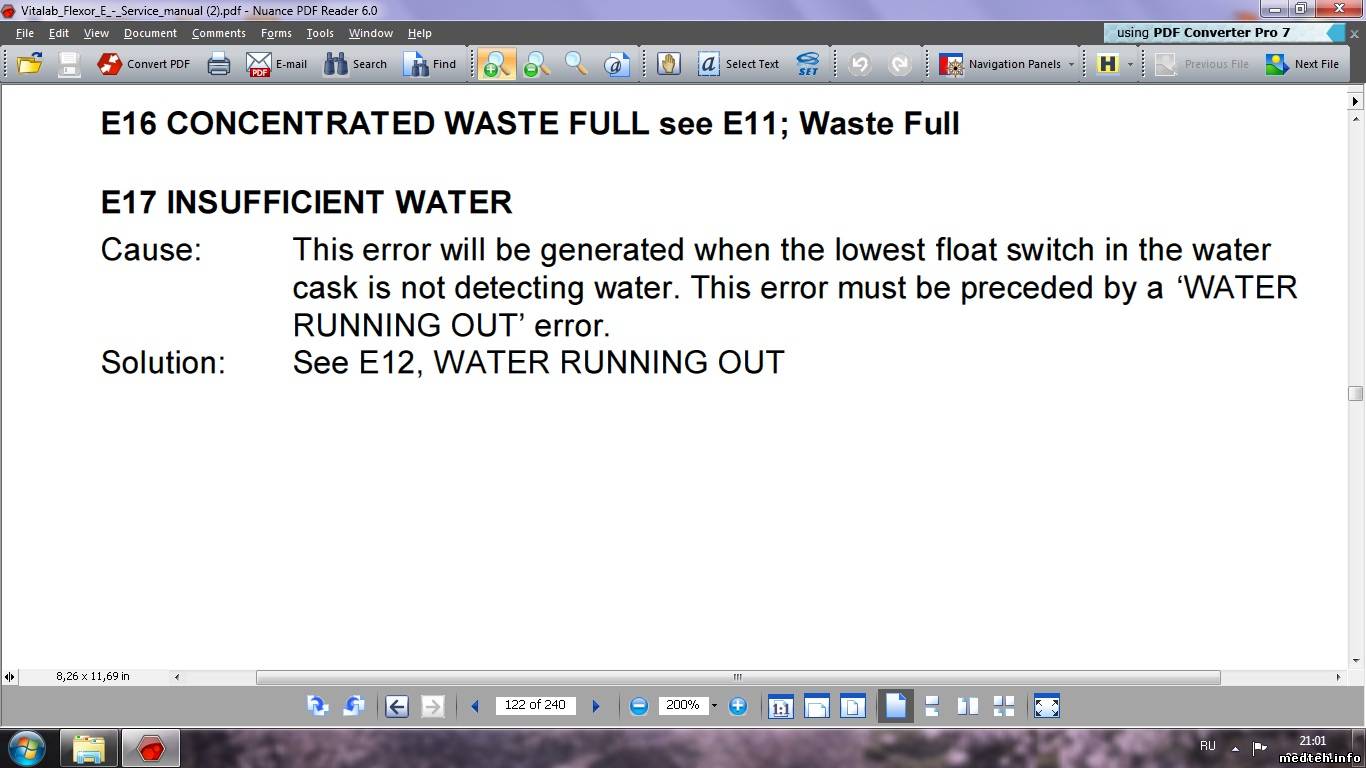

два фрагмента из сервисной по ошибке Е17 и она имеет близкие корни к Е12.

Приехал сервисный инженер: заменил линейку клапанов v6-v10, т.к. вода уходила из-за того, что один из них не держал, про прокладки помпы сказал что дорогие - больнице накладно, поэтому просто поднял канистру выше аппарата
