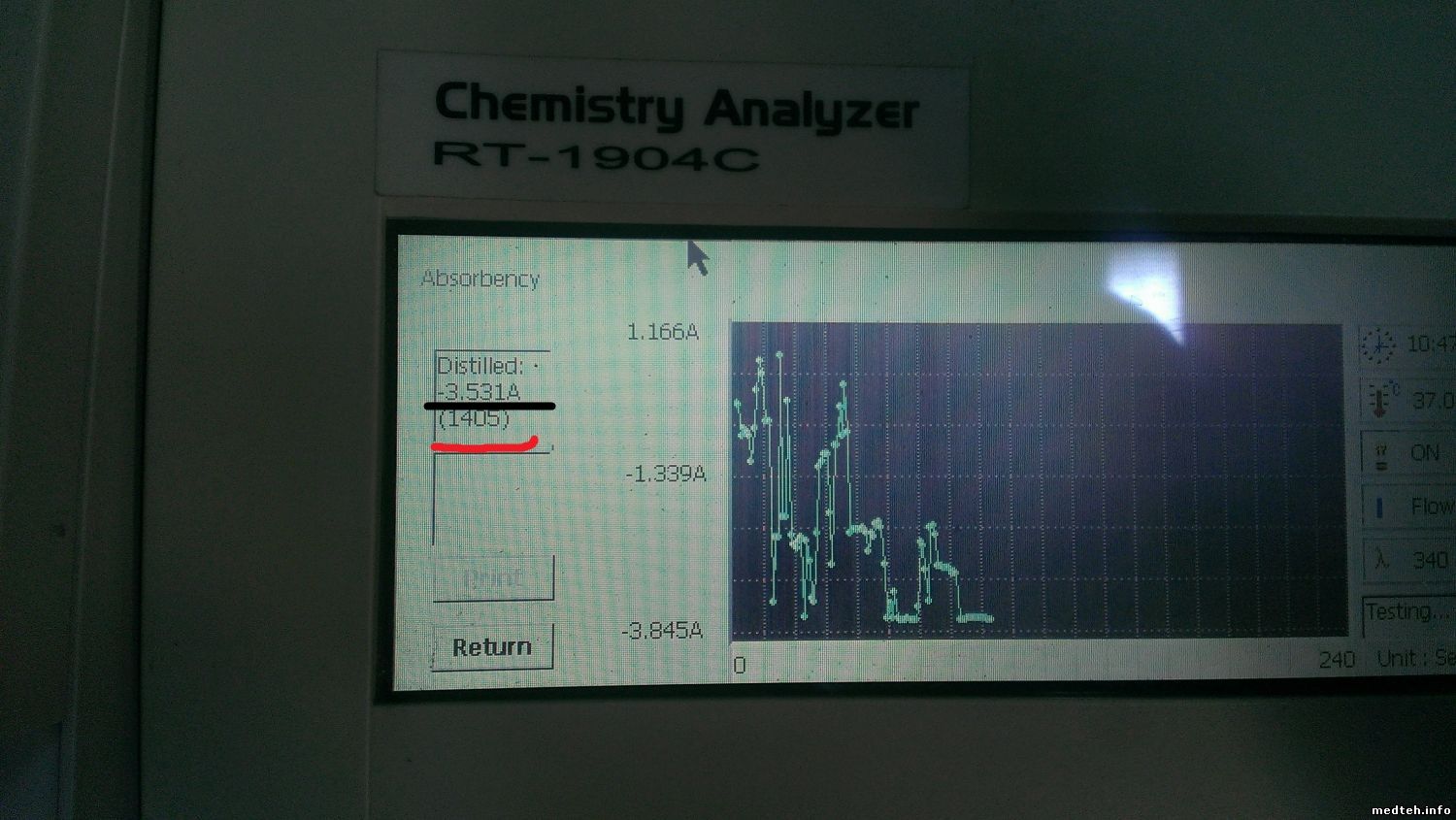

Добрый день. Прошу совета в юстировке лампы на rt-1904c. После установки новой лампы не могу никак получить значение абсорции 3000. Возможно получение в диапазоне от -3000 до +800. При первичном тесте, который проходит после включения аппарата, выпадает ошибка ABS deviation is too big. Инструкцию по юстировке и замене лампы читал. Ткните носом, где я ошибся)

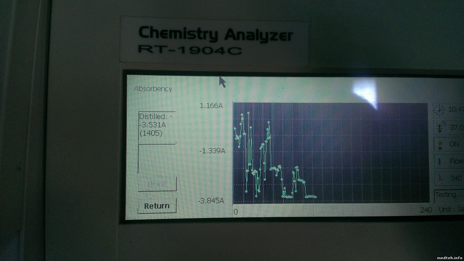

Подскажите пожалуйста. При юстировке лампы, значение "3000" нужно получить в каком поле? том что красным или черным подчеркнуто на фото?
zx19Дата: Вторник, 21.Июл.2015, 09:42 | Сообщение # 102
Stavros, отстань от 3000. там и 1000 достаточно, все будет работать. Цифры 3.531 вообще не должно, ищи где теряется свет.
StavrosДата: Среда, 22.Июл.2015, 15:06 | Сообщение # 103
Донецк
5. Move frontwards and backwards the location of the lamp to maximize the tested AD
value.(value in the small bracket.e.g.3000) это из сервисной инструкции.
Если там этих цифр быть не должно, то какие должны быть и где?
zx19Дата: Среда, 22.Июл.2015, 19:00 | Сообщение # 104
Последний раз по русски пишу!!! Можно не добиваться цифры 3000, и 1000 хватит. Ищи где теряется свет!!!!
StavrosДата: Четверг, 23.Июл.2015, 10:31 | Сообщение # 105
Донецк
Цитата zx19 ()
Последний раз по-русски пишу!!! Можно не добиваться цифры 3000, и 1000 хватит. Ищи где теряется свет!
Уважаемый. Свет не пропадает, стоит 1200, а первичный тест на дистилляте по всем фильтрам всё равно не проходит. absorbency deviation is too big.
Куда ещё смотреть?
Спасибо за помощь. Разобрался.

Решение в установке нового шланга перистальтического насоса и новой лампы 64225 (хотя предыдущая установленная была новая. не знаю даже какая в ней проблема).

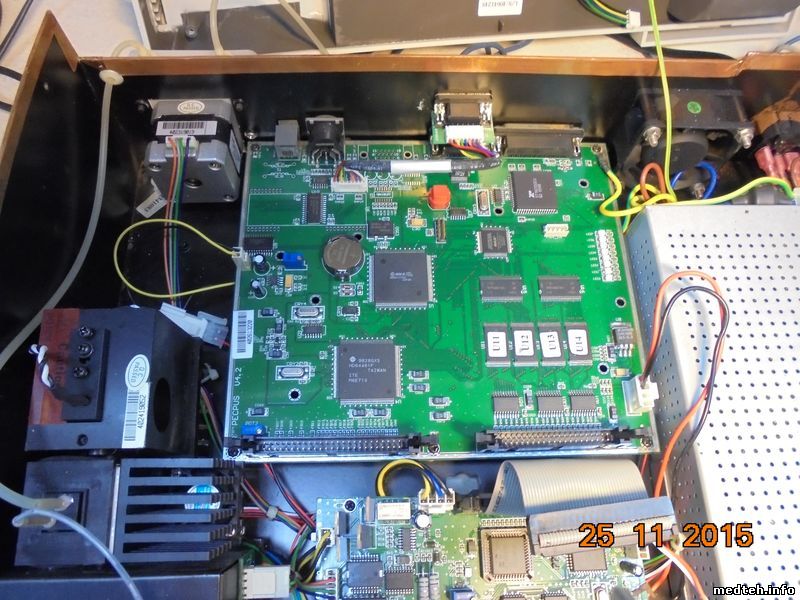

RZVTДата: Вторник, 15.Мар.2016, 22:43 | Сообщение # 111
У вас сообщений: 78
инженер-ремонтник
Кривой Рог
Привет всем!
Как-то тема про RT-1904 не популярна, но приборы существуют и работают, и их не мало.
Сегодня у меня есть 2-а прибора с примерно одинаковой проблемой: не включаются.
На первом при включении экран чёрный, а на втором - прозрачный. На обоих приборах имеет место повреждение операционной системы. Причины одинаковые - при запуске системы был сбой энергоснабжения. Защиты от подобных неприятностей не было.
Если с RT-7600 подобные неисправности у меня получается устранять довольно просто, то с RT-1904 возникают сложности.
Как правило, повреждается загрузочный сектор.
Теоретически ПО можно восстановить с помощью флешки - имеется для неё слот, но ни на одном приборе не видел её.
Или не комплектуются, или разукомплектовываются при продаже.
Кто и как восстанавливает ПО?

Очень просто. При включении программа грузиться в NAND память. Если в этот момент произошел сбой по питанию - результат не предсказуемый. ИМХО - неисправность возникает именно в этот момент. Даже при исправной "Винде" прибор не запустится.
Побитное тестирование Винды не показало наличие ошибок - все ошибки сидят в NAND памяти ...
