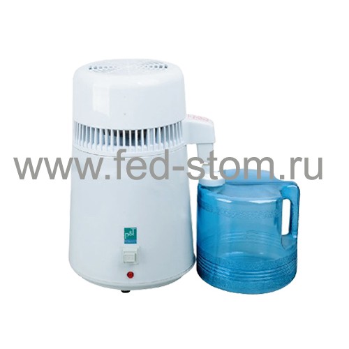

Махачкала
не поверю что китаец да и любой настольный дистиллятор из пластмассы употребляющий 100 ватт за весь срок эксплуатации (потому что он светодиодный) даст воду соответствующий этому стандарту http://files.stroyinf.ru/data1/10/10564/ bye2

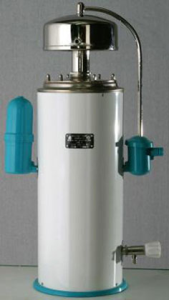

Цитата bektyish ()
побочный продукт ДЭ-4,тёплая вода ,
это не побочный продукт это специально задумано для аптек в инструкции все напис drinks ано ... можно сделать конденсат и более холодным при желании. drinks
пластмасса- кожух , внутри нерж. 700-750 вт. правда тэн в нём не поменяеш , зато обновление каждые 3-4 года . biggrin

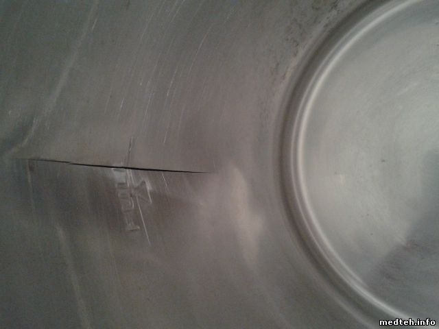

МастерБакуДата: Четверг, 23.Июн.2016, 13:35 | Сообщение # 58
Цитата hak134 ()
чего его обновлять то
потому что с китайцем на четвёртом у точнил , на восьмом ! году бывает и так - biggrin
хорошо что было заземление , все живы окромя него biggrin

bektyishДата: Четверг, 23.Июн.2016, 16:20 | Сообщение # 62
"потребность в дистилляте, как я полагаю, будет порядка 7 литров в сутки..." - ДЭ-4 - Дистиллятор Электрический , производительность 4-е литра в час - два часа ему в день работать , цифры после "ДЭ" производительность литров в час - плюс человеческий фактор , он стоит у всех в здравоохранении - меньше вопросов , скорее комиссия его стороной обойдёт - у них такой же - главное анализ воды ( бумажка )
Сообщение отредактировал bektyish - Четверг, 23.Июн.2016, 16:27

goscha-belДата: Четверг, 23.Июн.2016, 20:59 | Сообщение # 65
Цитата hak134 ()
китайцу это 10 часов в день хрен он протянет больше пол года уже это говорит о его не рентабельности
Да работают "китайцы" в кабинетах и не один год! Кстати, за 10 часов он потребит электроэнергии столько, сколько Ваш за час, плюс расход воды на охлаждение и это по коммерческой цене! Никто не говорит, что советское было плохое, но здесь простота, (электрочайник с вентилятором и никакой электроники), плюс жадность стоматологов, (монтаж ПНР, расход воды + чистка и т. д.), да и не всегда есть место и возможность подключения к коммуникациям. blush bye2

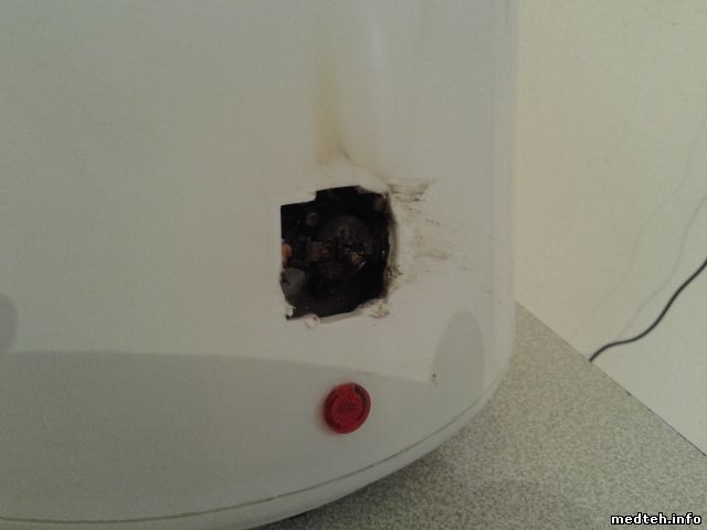

hak134Дата: Пятница, 24.Июн.2016, 02:53 | Сообщение # 66
У вас сообщений: 271
НЕТ
Махачкала
как до сих пор есть кабинеты где моют руки лейкой в ведро... drinks кабинет СЭС не примет без 2 раковин и канализации даже в нашем колхозе ...
Сообщение отредактировал hak134 - Пятница, 24.Июн.2016, 02:59
hak134Дата: Пятница, 24.Июн.2016, 02:57 | Сообщение # 67
НЕТ
Махачкала
да не верю китайские сказки надо реально замерить потребление уверен в разы будет выше........ почему не верю потому что у китайца и пылесос 3000 ватт а сосет на сто китаец думает что все дураки , пылесос с самым современным 3 киловаттным движком будет весить килограмм 15....... а керхер всего 500 ватт ковер на изнанку выворачивает.. drinks
hak134Дата: Пятница, 24.Июн.2016, 03:05 | Сообщение # 68
НЕТ
Махачкала
а выдержит ли он по 10 часов каждый день хоть пол года и кто будет его караулить по 10 часов а рабочее время тоже деньги ... и сколько будет стоить ремонт, сроки ремонта а это простой кабинета.. да еще сколько нужно его перезаряжать водой а это открыл кран щелкнул тумблером час и 10 литров готово.. drinks опять не переубедил...... слишком давно научился считать не только деньги но и другую выгоду которая тоже сейчас стоит денег..
drinks
