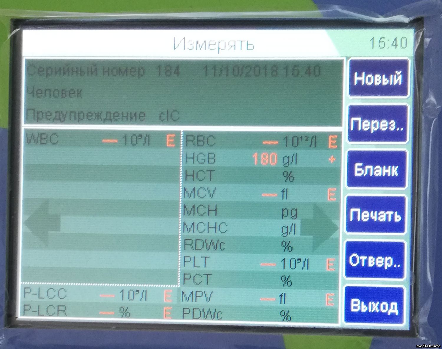

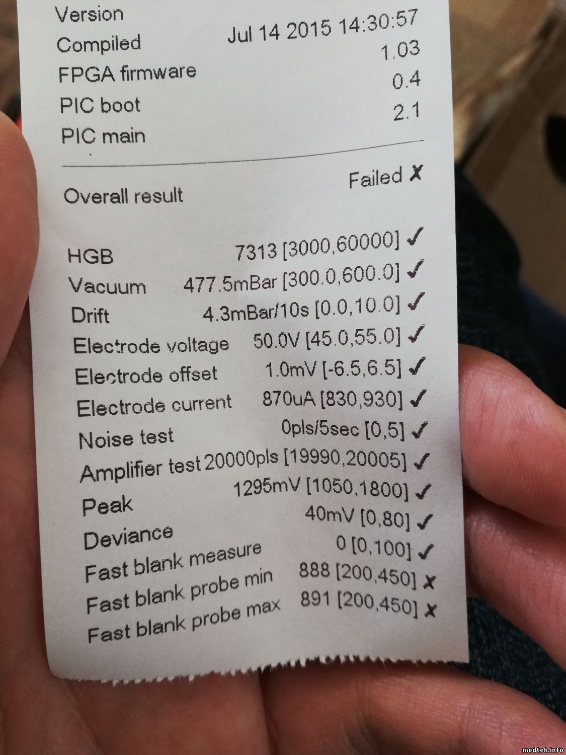

Недавно ездил в районную больницу, где у них Abacus Junior 30 выводит только HGB, а остальные красным прочерком и буквой Е.
Так как время было ограничено, успел сделать мало. А именно при самодиагностике аппаррат выдал ошибку: "Fast probe blank min 888, Fast probe blank max 891". Но при измерении бланка всё выводит по нулям, как и положено.
Промывку делали, даже до меня несколько раз (и дистилировкой и гиппохлоридом).
Прикрепил фото результата анализа и результат самодиагностики.
Сервис-мануал в хранилище хоть и подписан как Junior 30, но он на Junior B.
Кто подскажет где искать причину?
Просто поеду я туда где-то через месяц и хотелось бы иметь хороший багаж всевозможных причин и путей решения.
А пока скачал, чтобы ежедневно в пустую гоняли по несколько анализов.
--Ералы--

Надо пробовать мыть систему, смотреть на состояние камеры (трещины, отвалы контакта) прибор двухкамерный или однокамерный?
AlexiumДата: Понедельник, 15.Окт.2018, 18:06 | Сообщение # 46
Однокамерный.

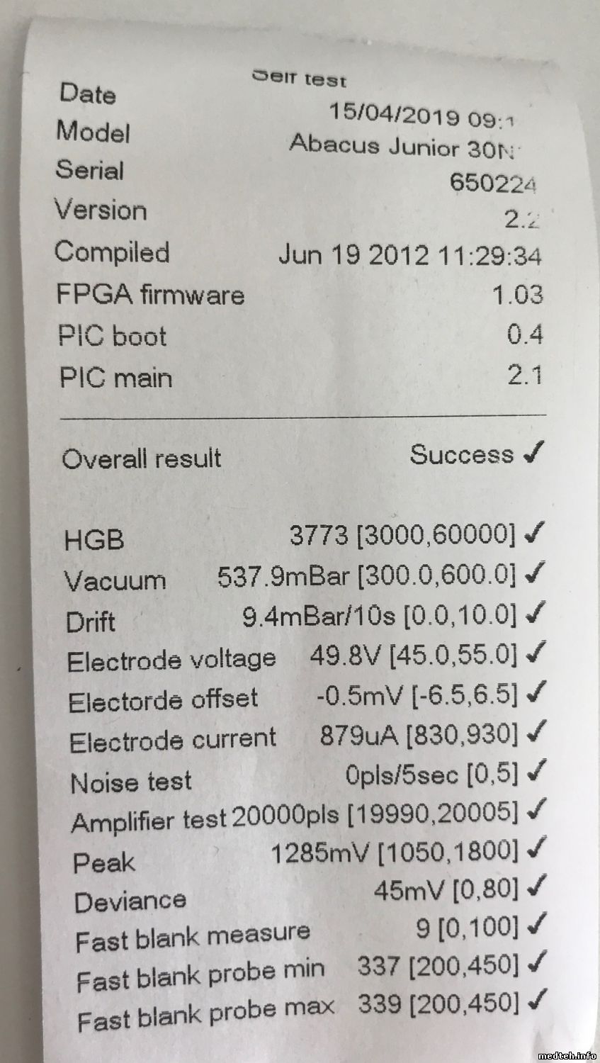

Подскажите, в чём может быть проблема?
Аппарат Abacus Junior 30nd 2012 года вып. Сильно шкалят на крови PLT до 9999.
После всех промывок и очисток его хватает на пару часов.
На фото измерения в холостую.
NeptunchikДата: Вторник, 16.Апр.2019, 00:29 | Сообщение # 50
У вас сообщений: 27
Надо кнопку "бланк" нажимать, а не "в холостую". Если большие значения plt на бланке и промывка камеры гиппохлоритом не помогает, то надо мыть полностью, начиная с заборных трубок реагентов.

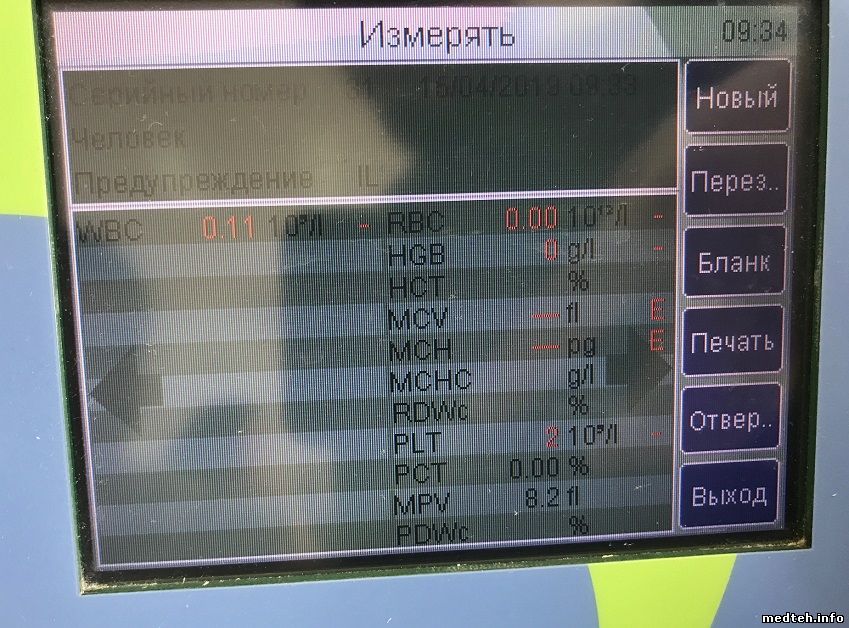

SeregakzДата: Вторник, 10.Дек.2019, 21:29 | Сообщение # 53
У вас сообщений: 64
А
Аппарат Abacus jJnior 30 при загрузке выдаёт ошибку.
Поделитесь, пожалуйста, кто может, образом флешки!

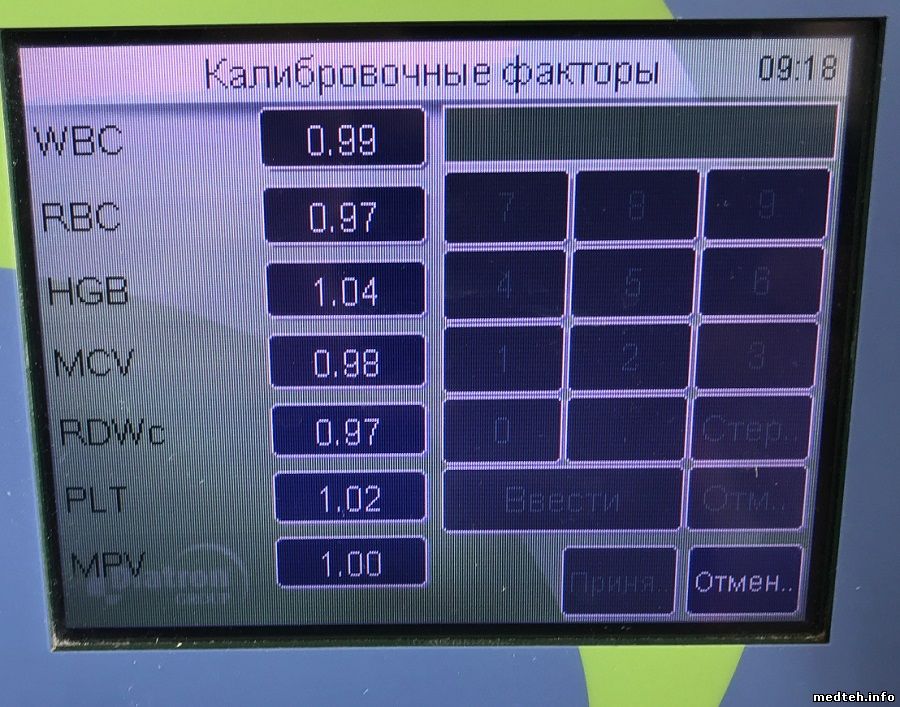

Цитата Dreadlord ()
откаллибровть не удаётся, ибо аппарат говорить, что поправочный коэффициент выше 1.3 нельзя выставить ...
Доброе время суток.
Если вдруг не получится нечего сделать с дозировкой, есть, скорее всего, возможность в инженерном меню поднять коэффициенты выше.
130% это только пользовательское меню (коефф. для юзера). Точно сказать не могу, но на аналогичных приборах есть инженерное меню, где есть истинные дополнительные коэффициенты, обычно они стоят в пределах 90-100% и их можно повысить или понизить, но это последний вариант, без надобности лучше ничего не менять там.
AlexiumДата: Вторник, 10.Дек.2019, 21:29 | Сообщение # 56
Вроде, был выше совет - проверьте не установлен-ли режим "предразведение".
Такое не предусмотрено. Увеличиваете в инженерном, уменьшается в пользовательском.

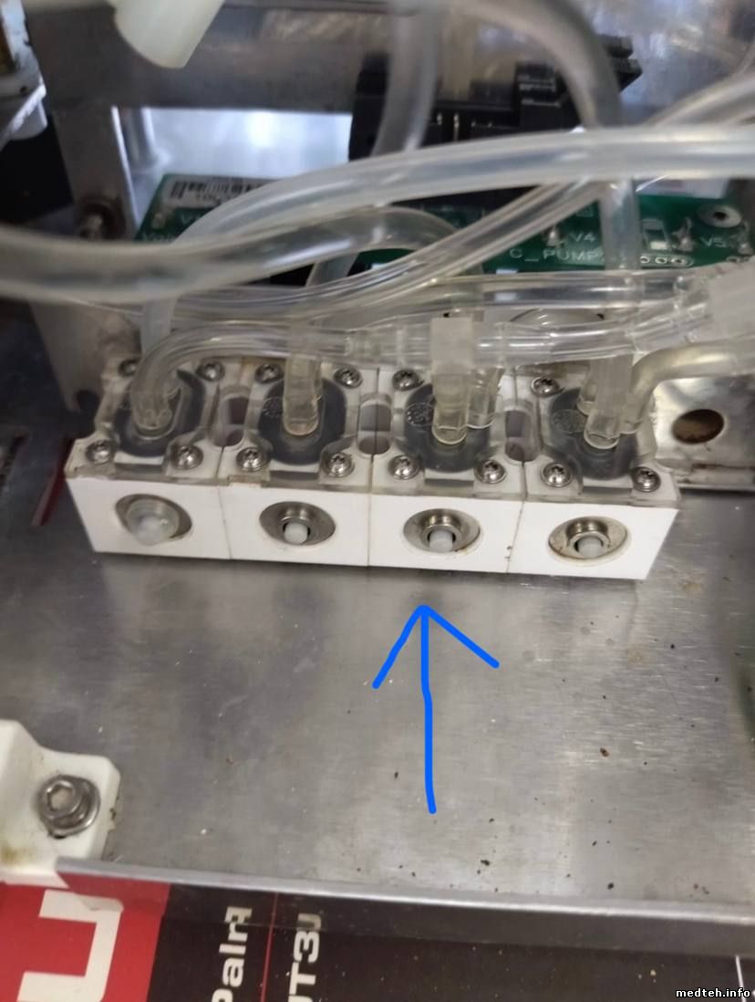

Гематологический анализатор Abacus Junior 30.
Нужна механическая часть клапана.
Фото прилагаю:
