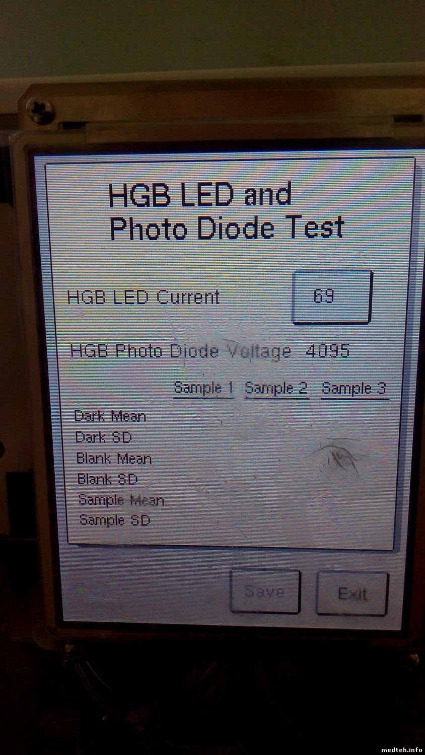

Проблема возникла с swelab alfa не определяет гемоглобин. Чистил его. Но результата никакого. Внешний осмотр никаких дефектов не выявил. Подскажите куда глянуть? Все остальное прекрасно определяет без проблем.

каков ток фотодиода и светодиода (горит зеленым огонек в камере?)

Вольтаж указан 4095. Светодиод горит. А вот ток фотодиода нужно проверить.

Ув. Lotts, если так, как Вы написали, то после гемоглобина у Вас надо бы HH флаг. Сделайте так:
- поменяйте ток LED-а на 60;
- у Вас надо же вольтаж менше стал. Нормальная стойност - то 3500. Граници для норма: - 3200 - 3800.
Если под 3200 - HL, над 3800 /как у Вас/ - HH.
Можно "играть" как то с ток светодиода.
После это сохраните настройки /3819 - сервизный код/, и если хотите бы корректный то выключите дивайс чрез Power Off для минута с половине. Потом запустите, устройство сделает ток темноты, и пробуйте. Думаю все будеть как надо. А экране надо зачистить немножко..., как то царапина у него есть...

Да согласен ток фотодиода высоковат очень. Обычно такое случается на гемоглобине если переходили или перешли с одних реагентов на другие (в смысле другой фирмы).
