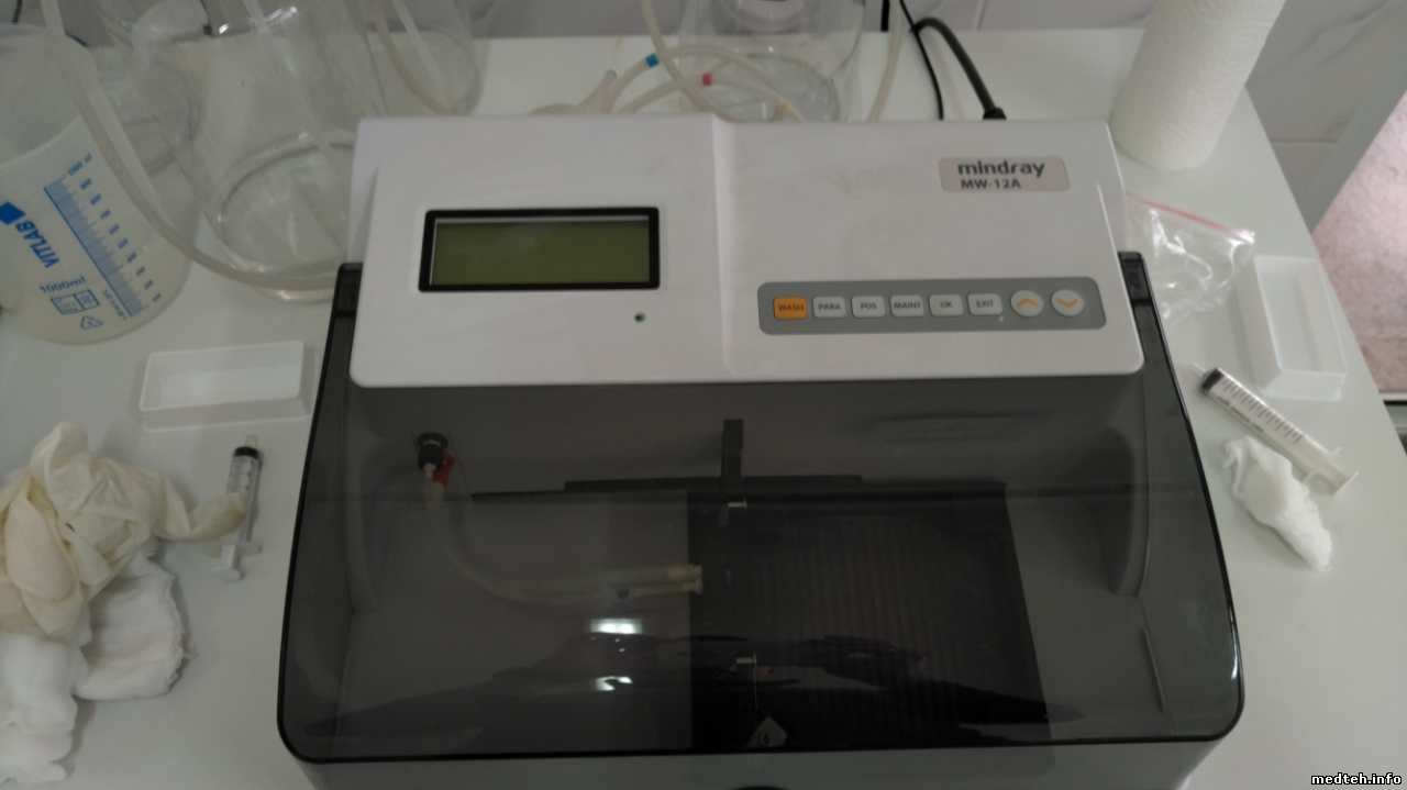

Коллеги, добрый день!
Проблема такая, пропал контраст на монохромном дисплее промывателя планшет ИФА (вошер) MW-12A китайской фирмы Mindray, почти ничего не читается.
Подскажите, пожалуйста, в чём может быть проблема?

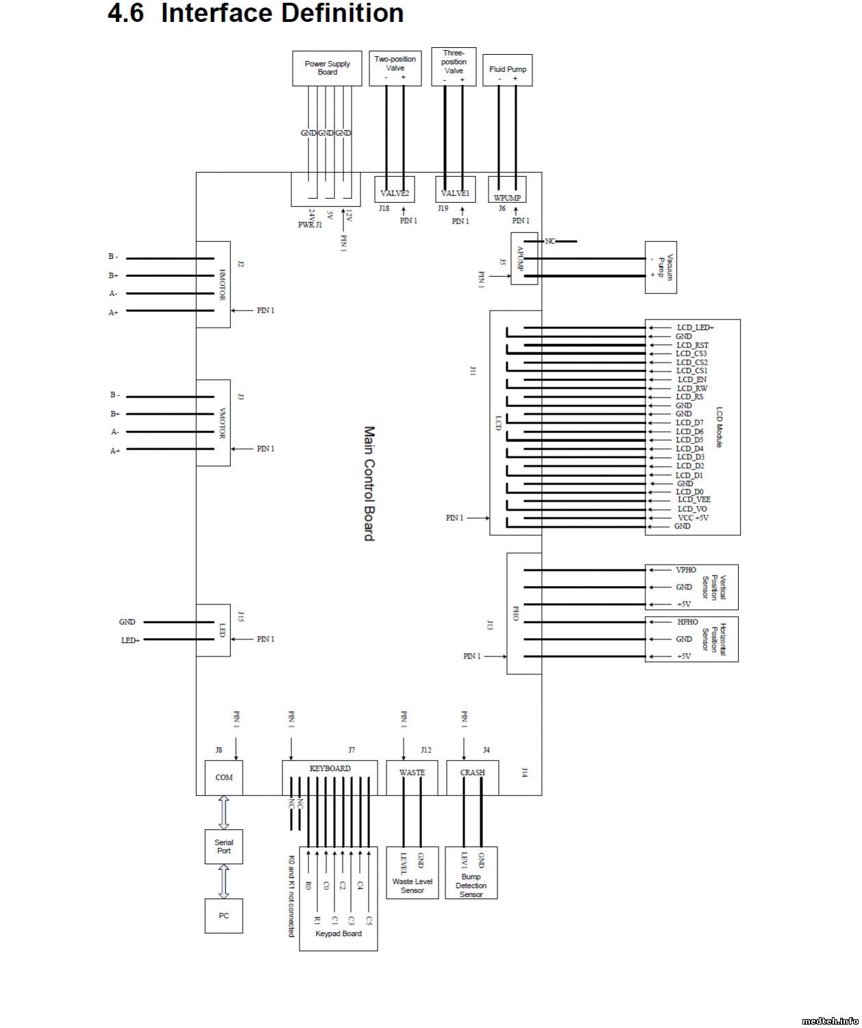

eroigorДата: Четверг, 06.Авг.2015, 08:03 | Сообщение # 3
У вас сообщений: 275
Cервисный инженер
IzheVWsk
The LCD module, which is a standard low-voltage graphic dot-matrix one, has a LCD
controller KS0108 and an integrated DDRAM. The module is operated by specific
control sequences and instructions
Игорь
eroigorДата: Четверг, 06.Авг.2015, 08:10 | Сообщение # 4
Cервисный инженер
IzheVWsk
Схему добавил:
Игорь
belreamedДата: Четверг, 06.Авг.2015, 10:17 | Сообщение # 5
минск
Коллеги, спасибо большое за помощь!
Проблема решилась зачисткой контактов на main control board.
