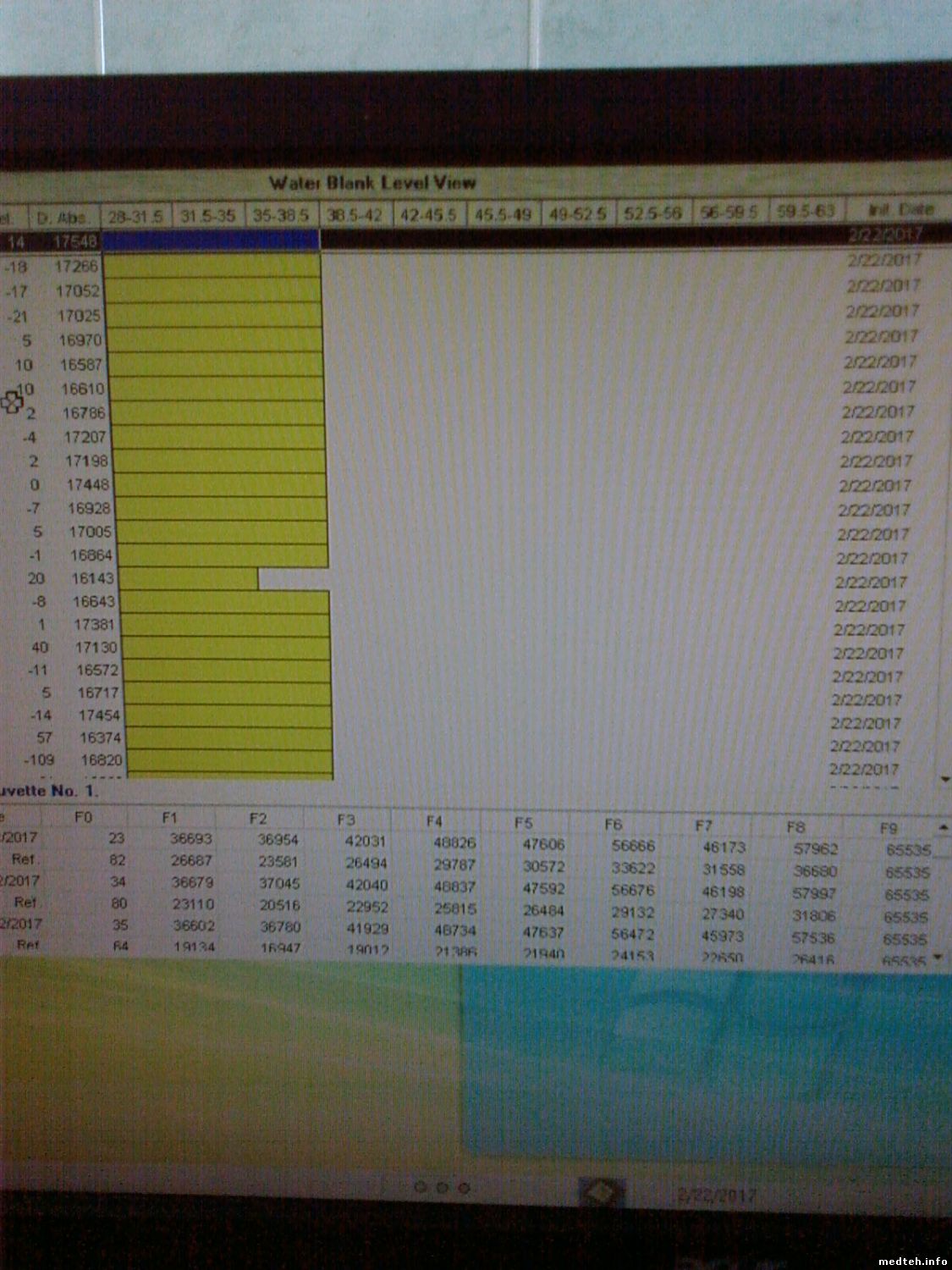

Сегодня менял лампу на лиазисе, поставил б\у вместо сгоревшей.
Поигрался с референсным каналом (см. фото).
Значения реф. канала от 16000 до 36000 прибор принимает.
Цитата vvp ()
Если мне не изменяет память, была подобная засада, важно что бы значение референса на F7 не превышало 27000.
Похоже изменяет. blush
DrHella, Оптический блок у вас настроен правильно, значения корректны. Анализатор бракует кюветы по какой-то другой причине.

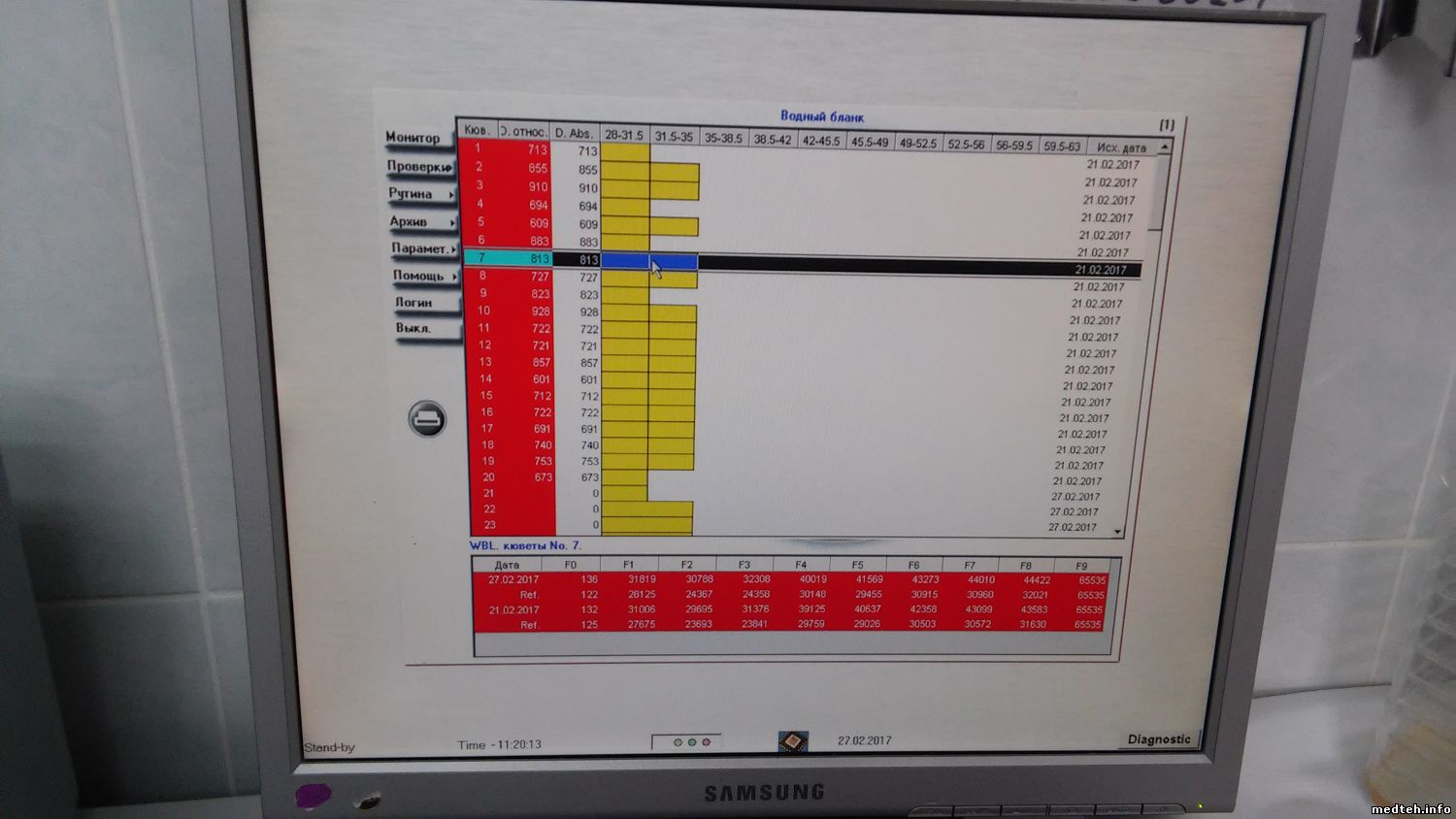

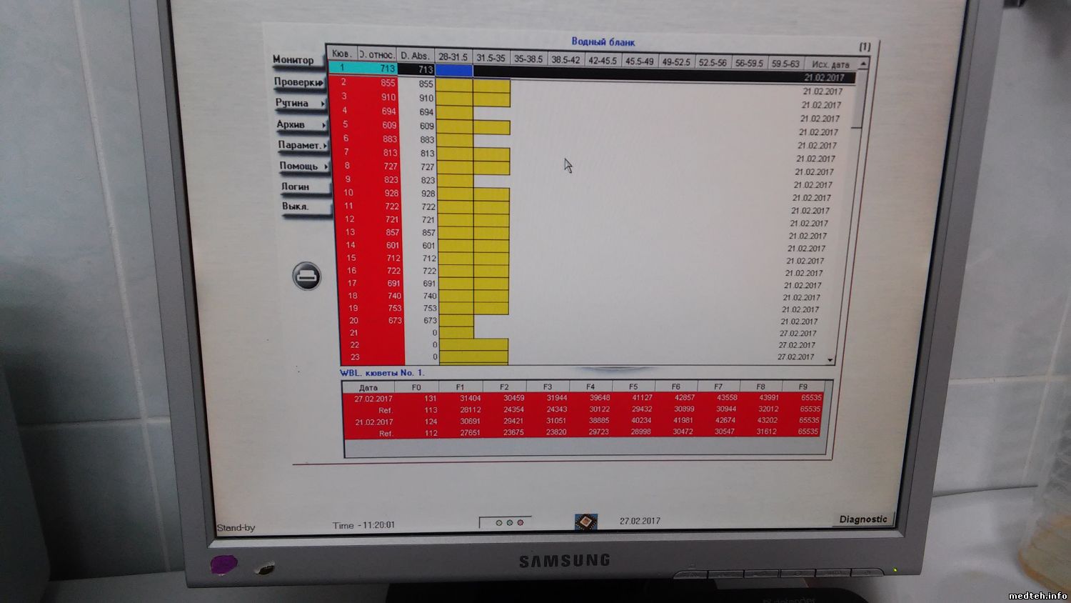

Цитата DrHella ()
Подкрутили значение фильтра до 50, референсный не подкрутили канал, запутались. Завтра попробую сама подправить.
Кюветы красные фото 3, фото 4.
Если всё делать по шагам как в мануале всё должно получится. На первых двух фотографиях видно что не выполнен п.10. Значение F0 не должно быть больше 150. На фото 3,4 всё здорово. Но! Перед тем как делать водный бланк Вы выполнили сброс кювет. Проблема в том что нет истории. Если Вы ещё раз проведёте WBL и получите подобные значения то всё будет хорошо.

DrHellaДата: Понедельник, 27.Фев.2017, 11:37 | Сообщение # 43
У вас сообщений: 43
биомедицинская инженерия
Владимир
Эх знать бы ещё что ему не хватает(((
В понедельник всё попробую отпишусь.
Провела WBL и промывку повторно.
Все кюветы красные.
Цитата ilab ()
Если значения WBL лежат за пределами 28,000-63,000, прибор не будет использовать ее и
она будет пропущена во время анализа. Прибор может работать при наличии до 10
непригодных кювет. Если непригодных кювет больше 10, прибор сигнализирует, что
необходима замена кювет и не будет продолжать выполнение анализов.
Когда значения WBL выходят за допустимый предел, появляется красная полоса в
гистограмме WBL за номером непригодной кюветы, и эта кювета выделяется красным в
«System Monitor».
А все значения 28-63 укладываются. unknown
