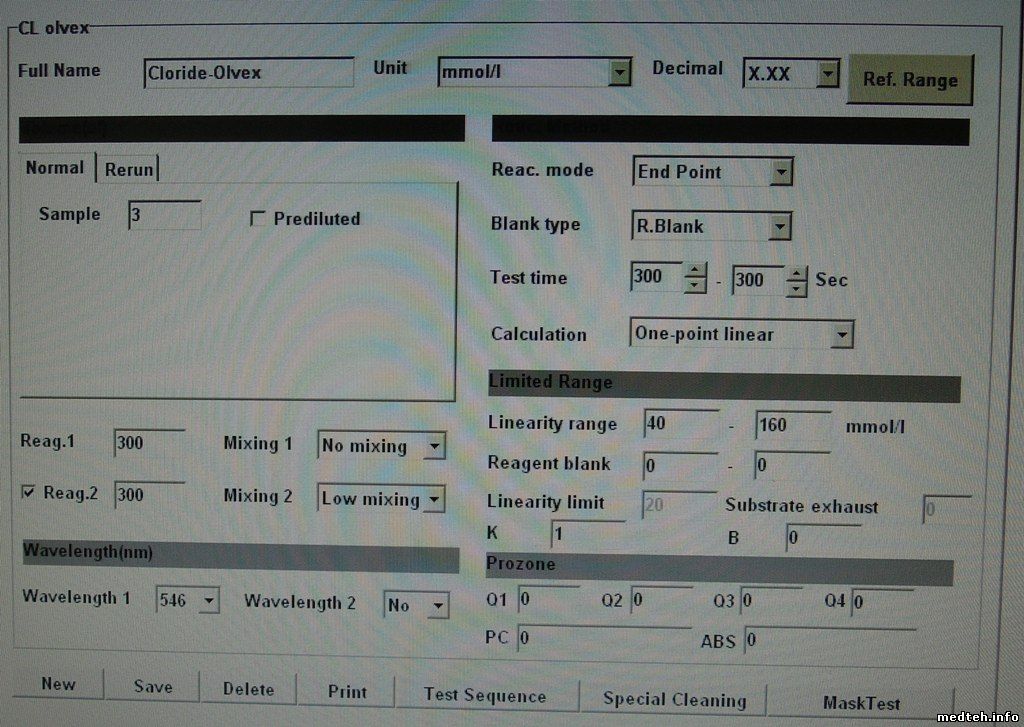

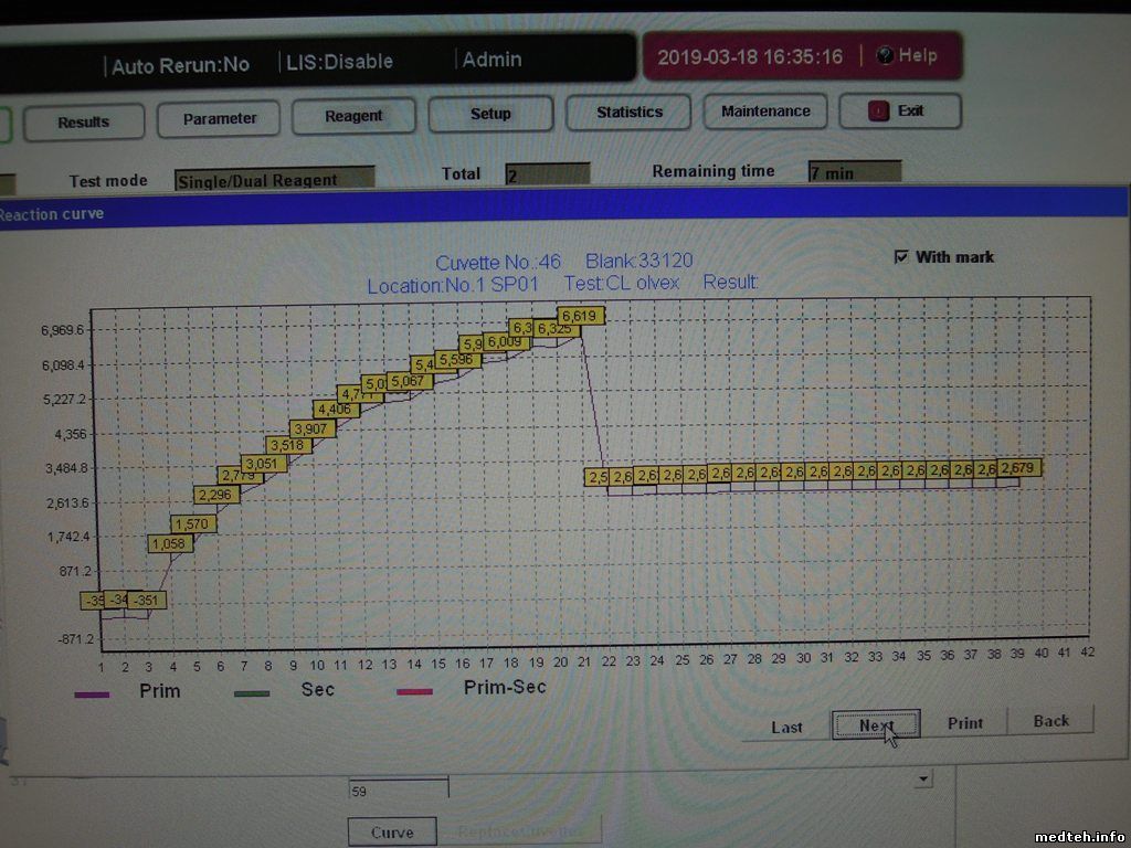

Приветствую уважаемые коллеги,
Столкнулся с проблемой при настройке методики анализа на ChemRay 240 от бренда Rayto.
В программе есть возможность установить время измерения в виде диапазона от 30 до 300 секунд, но нет возможности сделать выдержку после добавления реактивов к анализируемой пробе.
На фото установлен диапазон 300-300 и реактив добавляется один и тот же, но двумя порциями по 300 мкл.
На графике видно, что измерения начинаются сразу после добавления первой порции реактива, затем через 300 секунд добавляется вторая порция и продолжаются измерения.
Мне нужно выставить сначала добавление двух порций реактива, выдержку 300 секунд и только потом измерять оптическую плотность. Вопрос: как это вырулить в правильную сторону?
Может есть другая версия программы?
Версия программы Auto-Chemistry Analyzer V1.6 e (20120715)
Набор реактивов фирмы Ольвекс
AlexiumДата: Суббота, 23.Мар.2019, 12:28 | Сообщение # 23
То что на фотах - клинический идиотизм, если работаете рабочим реагентом второго добавления не нужно.
Для монореагента - образца 3 мкл, реагента 1 - 450 мкл, перемешивание - интенсивное, второго реагента нет. длина волны 546
Бланк реагента, конечная точка, время измерения 300-360 с, диапазон линейности 30-120, одноточечная линейная.
Сообщение отредактировал Alexium - Пятница, 29.Мар.2019, 22:27
VovchickДата: Понедельник, 25.Мар.2019, 10:13 | Сообщение # 24
У вас сообщений: 273
Согласен. Но, по моим представлением, это должно более-менее работать. Берётся 3 мкл образца + 300 реактива и измеряется через 300 секунд. Всё. Потом зачем-то ещё 300 мкл реактива капается, но для результата это уже не важно.
Первое значение (от 30) это и есть время между добавлением образца и первым измерением.
КлиффДата: Четверг, 28.Мар.2019, 08:56 | Сообщение # 25
У вас сообщений: 393
Врач КДЛ / FSE
Большой
Цитата yasergan ()
На фото установлен диапазон 300-300 и реактив добавляется один и тот же но двумя порциями по 300 мкл.
Зачем? 300 мкл это чудо меряет уверенно. Монореагентная КТ, 3 мкл пробы + 300 реагента, 300 сек измерения (0; 300 в софте). Всё.
Сам набор вполне причина, чтобы не получалось... Даже не из-за "слова на коробке", а вообще тиоцианатный набор фигово работает :(

AlexiumДата: Четверг, 28.Мар.2019, 16:40 | Сообщение # 26
Интересно - какой диапазон линейности будет в таком случае???
