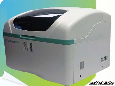

DSCompleteДата: Четверг, 23.Янв.2020, 16:19 | Сообщение # 44
Сервис Инженер
Цитата zx19 ()
Alexium, всю интригу сломал.
zx19, простите за сломанную интригу :) во вложении картинка этого анализатора.
zx19Дата: Четверг, 23.Янв.2020, 16:19 | Сообщение # 45
Это новый, от него нет.
