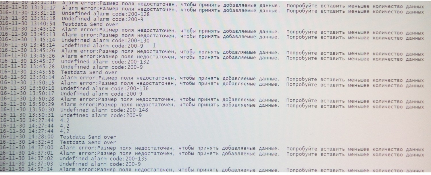

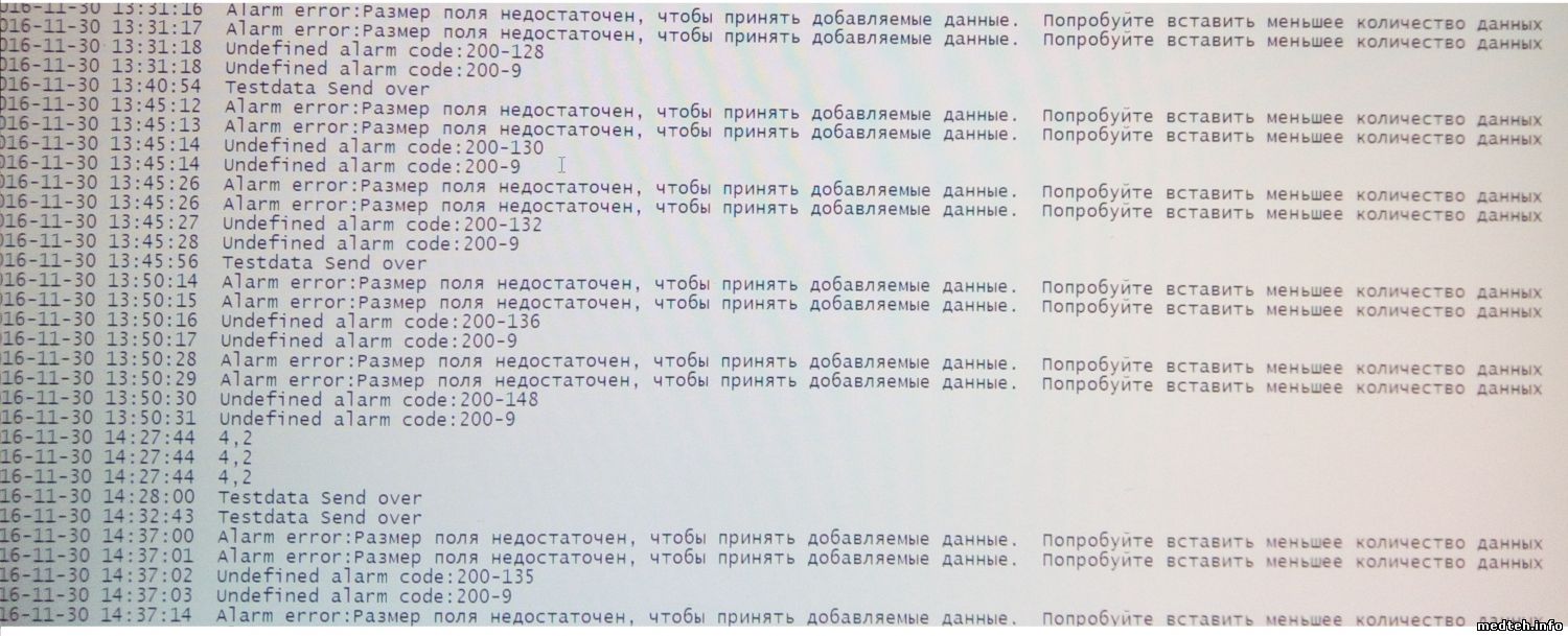

yusupovd92Дата: Вторник, 13.Дек.2016, 19:48 | Сообщение # 56
У вас сообщений: 121
ставр
доброго всем дня. помогите решить проблему с dirui cs240 все в норме, никаких ошибок, но по пробе делает всего один анализ , и на этом отключается не выполняя остальные задания
пробники чистые, на уровень реагируют, шприцы исправны температура в порядке.
с уважением саша
optimizerДата: Среда, 14.Дек.2016, 08:26 | Сообщение # 57
У вас сообщений: 273
ЦФО
Добрый день, посмотреть содержание файла log(CS-T240 Auto-Chemistry...).txt, папка Log
yusupovd92Дата: Понедельник, 19.Дек.2016, 11:37 | Сообщение # 58
ставр
вот логи.
с уважением саша
Сообщение отредактировал yusupovd92 - Понедельник, 19.Дек.2016, 17:22
yusupovd92Дата: Суббота, 24.Дек.2016, 10:03 | Сообщение # 59
ставр
добрый день. помогите разобратся с логами , аппарат выполняет один анализ из списка заданий и переходит в режим ожидания. и нужно снова нажимать старт тест что бы проделал следущее
с уважением саша

VİKİ76Дата: Среда, 27.Сен.2017, 13:09 | Сообщение # 73
екат
yusupovd92,
Подскажите как вы решили эту проблему, у нас такая же только на 800 анализаторе
