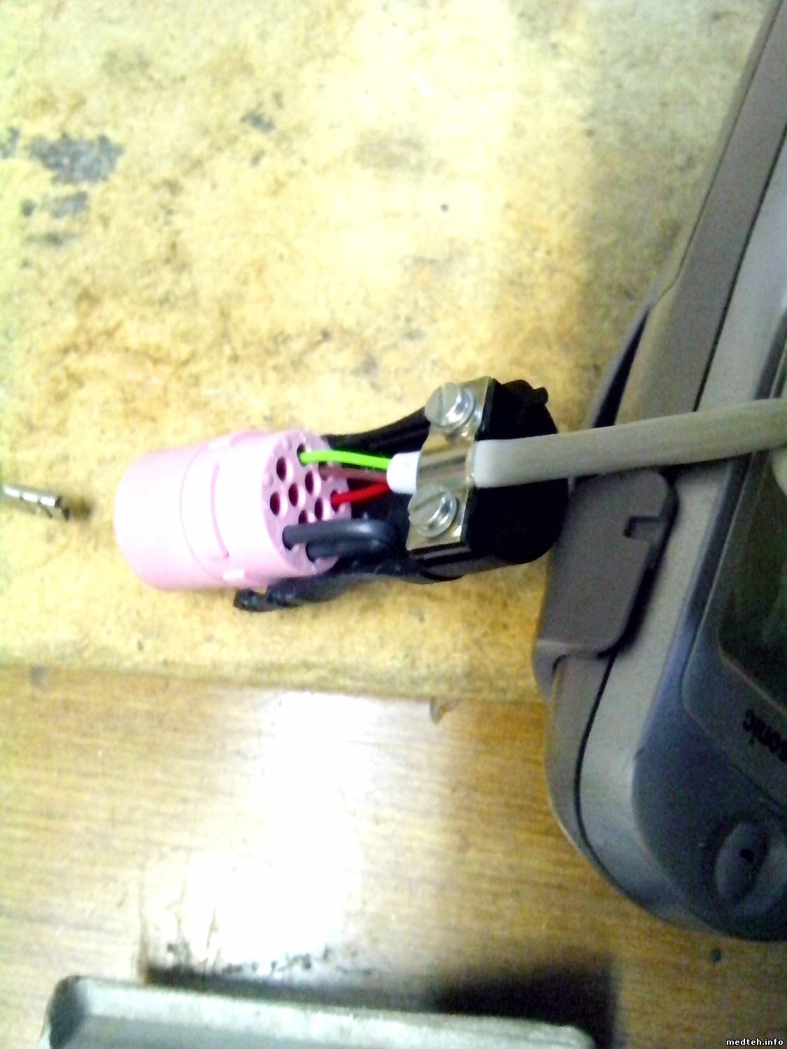

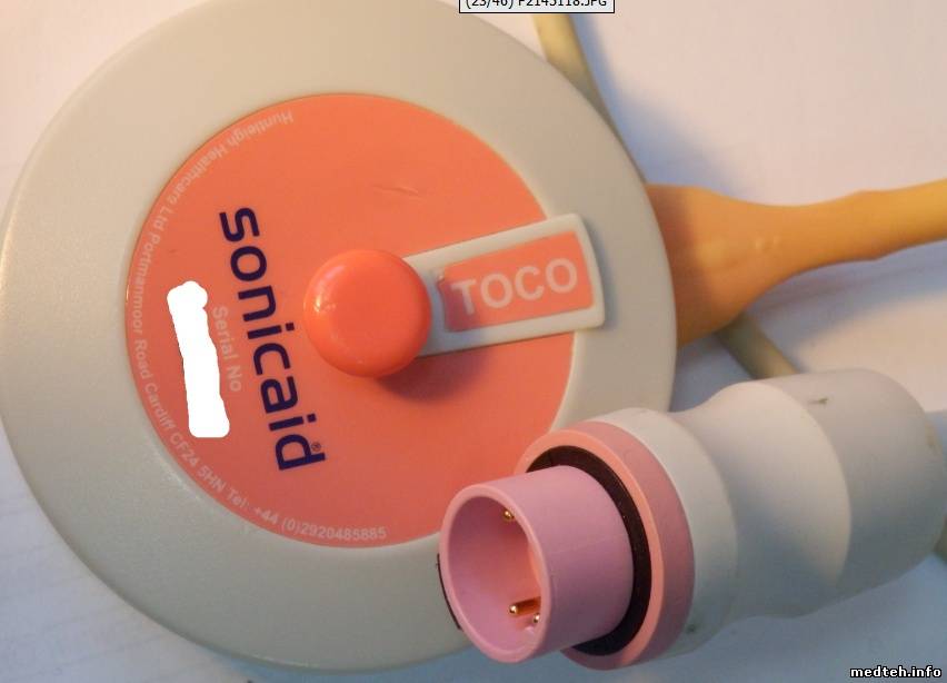

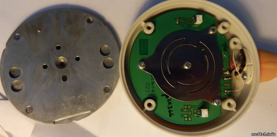

Привезли (издалека) в нагрузку к оборудованию для ремонта только один TOCO-датчик от фетального монитора Sonicaid Team.
Кабель от датчика оторван полностью.Нужна распиновка проводов кабеля на датчик.
Может у кого то есть фото разводки проводов кабеля в датчике - скиньте пожалуйста.
п.с. в гугле рыл - не нашел..
Serg74Дата: Пятница, 28.Фев.2014, 10:05 | Сообщение # 16
У вас сообщений: 1101
Инженер лаборатория ИВЛ
abaray,
обе стороны.
Удачи.
abarayДата: Пятница, 28.Фев.2014, 21:42 | Сообщение # 17
ученик
Спасибо Serg74.
Но у меня немного по другому: ;

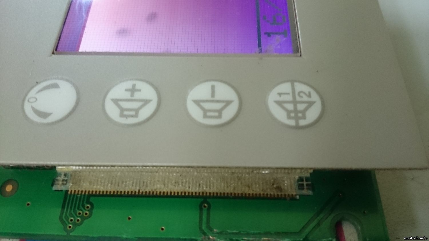

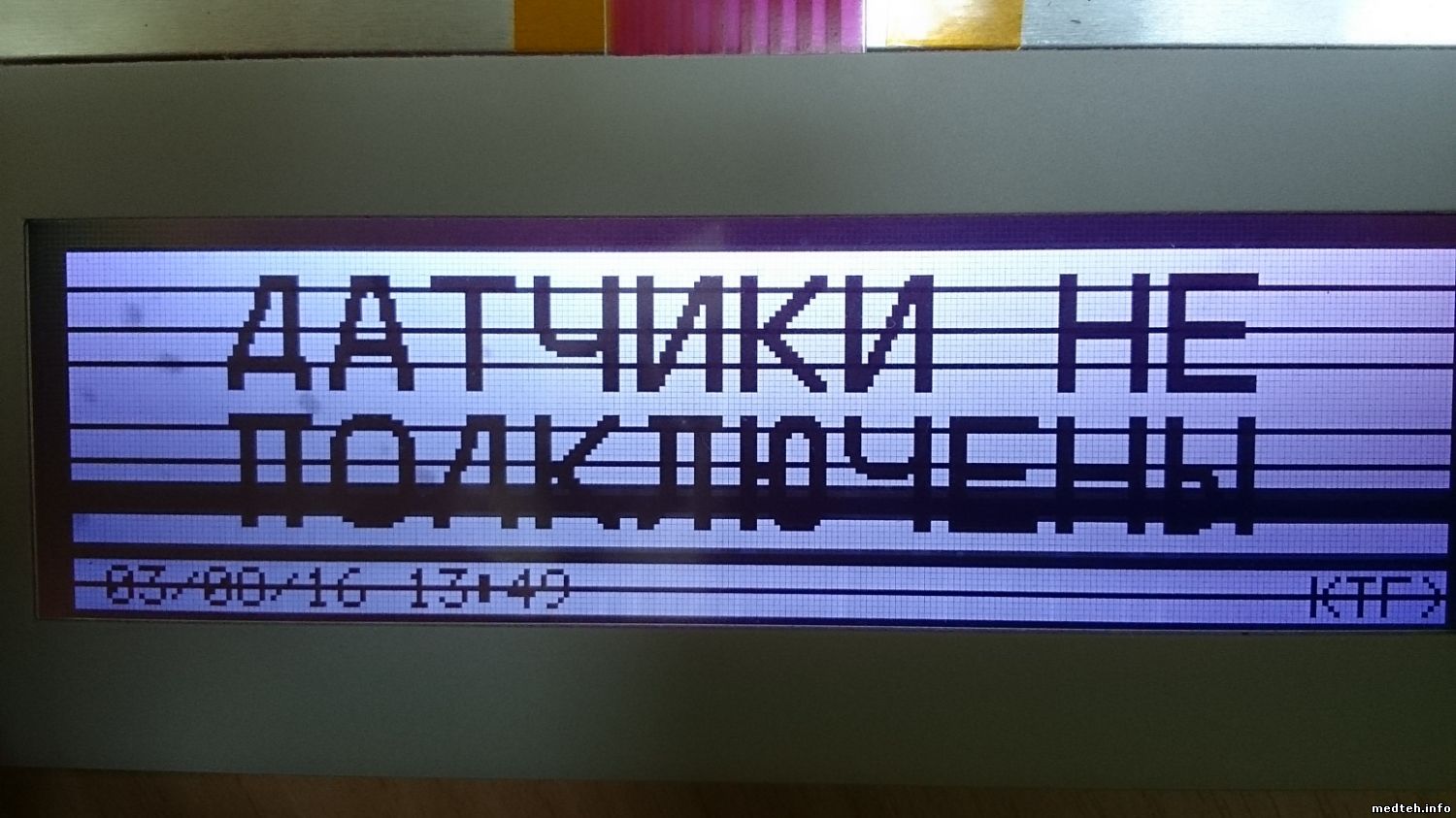

Друзья кто пытался ремонтировать экраны таких мониторов. При включении куча горизонтальных полос (иногда сами по себе пропадают и все)
zx19Дата: Среда, 11.Июн.2014, 09:52 | Сообщение # 20
Пытался. Мой совет - выкинь эту идею из своей головы. Контакт теряется в шлейфе, который приклеен или приварен к жк стеклу.

Когда-то восстанавливал контакт между стеклом и платой, после этого работал нормально. Как минимум, попробуйте прижать плотнее стекло к плате дисплея.

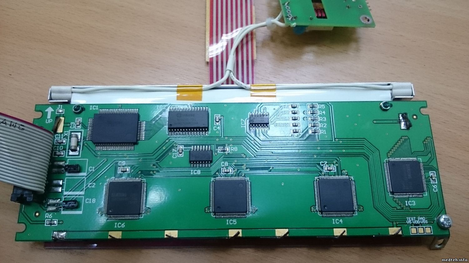

всем привет, ни кто не знает марку дисплея, а то на плате дисплея ни чего не указано. или хотя бы сколько на сколько точек и марку контролёра тошиба вроде. заранее спасибо.

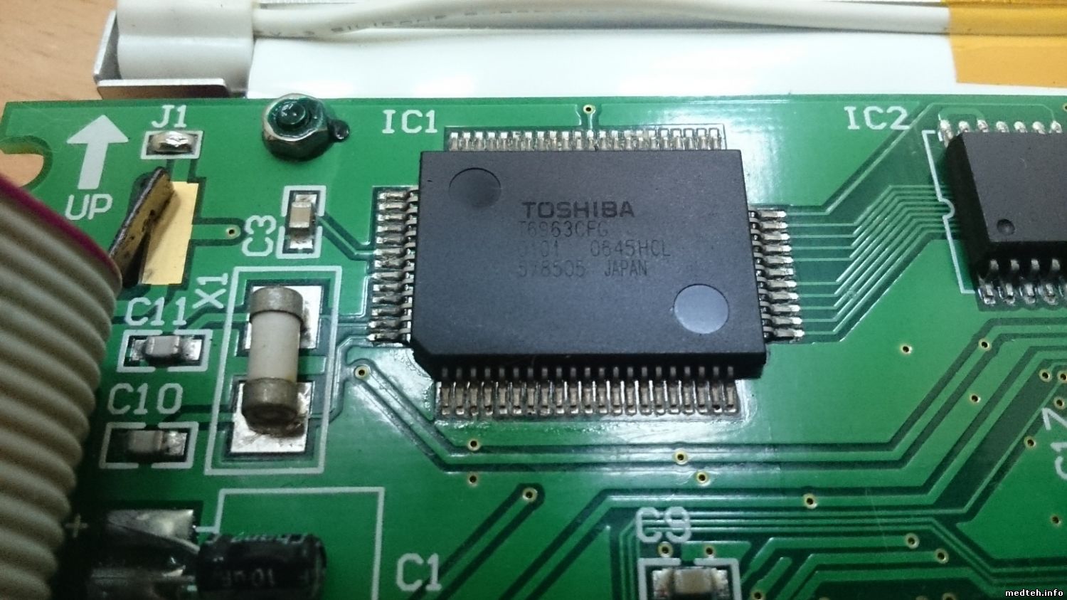

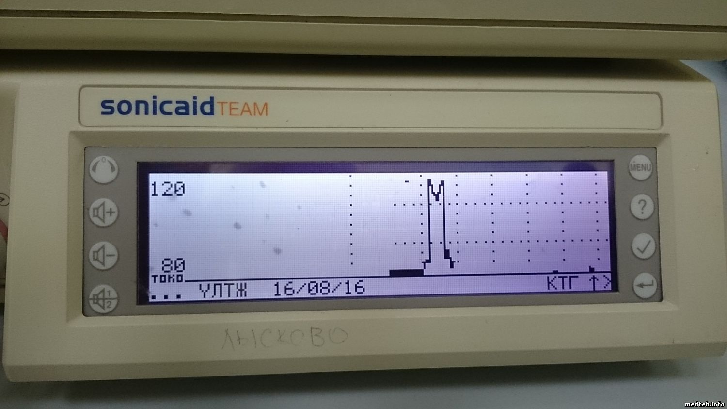

12-34 Здравствуйте, Знатоки!
Недавно довелось отремонтировать такой агрегат.
Пропаял при 240 градусах паяльником шлейф на плате (нужно при включённом экране - чтобы видеть результат). Полосы исчезли. Правда такой ремонт ненадёжен - при тряске/вибрации может снова отойти.
ТТХ родного экрана: разрешение 189х64 (подсчитал вручную),
ближайший аналог (по разрешению, типу и интерфейсу): Winstar WG24064A или C
цена: родной - ок. 89 т.р.
аналог - ок. 3 т.р.
Но у аналога чуть больше разрешение - картинка может съехать под рамку влево (если в прошивке она не самоцентруется).
Пятна на экране - были до меня, разбирать и шевелить всё не охота, а то опять ненароком шлейф отойдёт. Неконтакт шлейфа на самом стекле - случай очень редкий, чаще на плате.
Какие-то умники раньше пытались ремонтировать этот экран до меня - пропаивали м/сх IC1, IC3 - IC6, и где внешний край IC3 сильно грели и отпаяли часть шлейфа с другой стороны - вот и были полосы.

Полосы убрали влегкую-нужно аккуратно прогреть жалом паяльника бумажный шлейф на стекле, но через фторопласт или что нибудь термостойкое

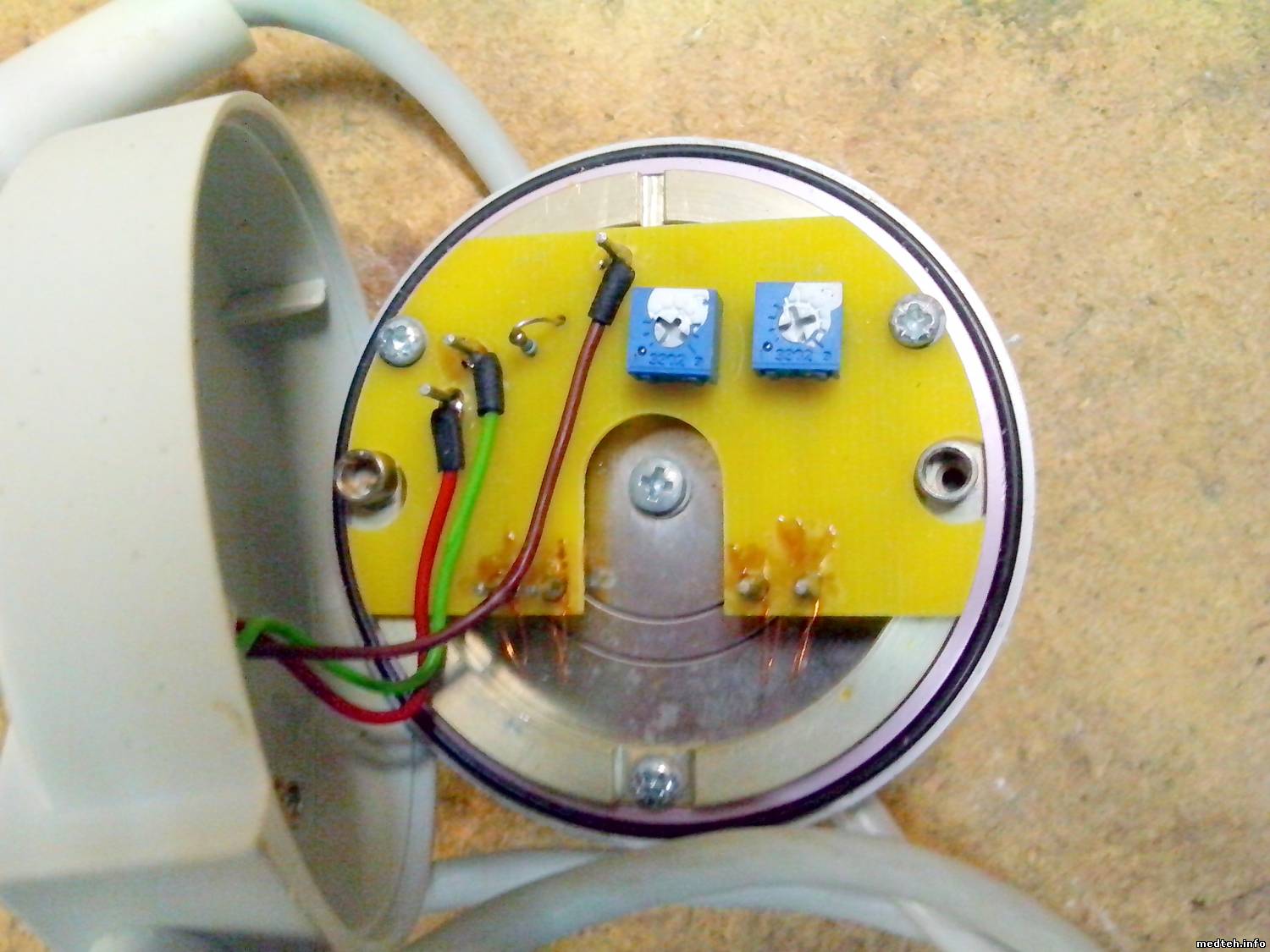

Уважаемые специалисты!Подскажите,пожалуйста,как проверить TOCO датчик
монитора SONICAID TEAM.С кардиодатчиком понятно-пульс слышен.А что делать
с TOCO?
AlexiumДата: Понедельник, 26.Дек.2016, 14:32 | Сообщение # 36
По моему у Viridia 50 была методика - положите датчик чувствительным элементом на ровную поверхность, если цифры в диапазоне - датчик исправен (только сначала обнулите без нагрузки).
evgen196105Дата: Понедельник, 26.Дек.2016, 16:08 | Сообщение # 37
У вас сообщений: 52
Минск
Цифры в диапазоне (10%),но нет реакции на какое-либо воздействие на датчик.
AlexiumДата: Понедельник, 26.Дек.2016, 16:22 | Сообщение # 38
Значит датчик неисправен.

evgen196105, Смотрите провод 90% проблема с проводом.
buanatolijДата: Четверг, 19.Янв.2017, 06:26 | Сообщение # 40
У вас сообщений: 115
УЗИ, офтальмология и другое
Подтверждаю слова из предыдущего поста, обрыв провода датчика. Постарайтесь, по возможности, разобрать корпус самого датчика. И прозвоните сигнальный провод. Обрыв скорее всего или у самого датчика или у его разъема.
