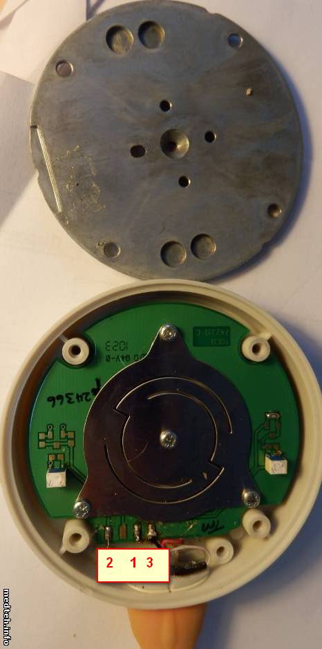

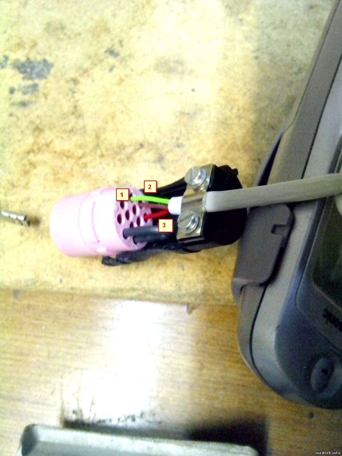

Оба датчика (сердечных и маточных сокращений) обычно проверялись двумя пальчиками типа барабанной дроби частота подбиралась индивидуально в пределах диапазона, фото полученного прилагаю.
К вышеуказанным частым неисправностям добавлю одну редкую зафиксированную на фото --- "наши люди" появились на всех почти зарубежных фирмах-изготовителях аппаратуры, иначе как объяснить появление датчика-погремушки (кстати, указанного в заголовке темы - датчика-TOCO ). Гремела (прыгая по контактам) открутившаяся прижимная планка проводов и два винта. Оказалось, кто-то на заводе для удержания плоской поверхности печатной платы закрутил вместо винтов с плоской головой все винты с головой под потай ...
Ну мол, типа сойдет ... И сошло очень быстро (таких случаев было несколько и на датчиках разных производителей) ...
eji34Дата: Воскресенье, 12.Фев.2017, 17:07 | Сообщение # 42
А прозвонить нельзя провода? Обычно перед датчиком перегиб провода

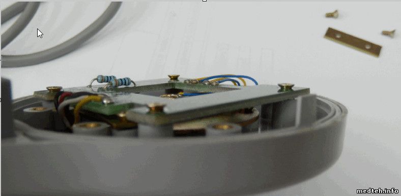

Пришли 2 монитора совсем новенькие, и у обеих одинаковая проблема с заделкой кабеля на TOCO датчике ! Я воспользовался фото от коллег abaray, и Serg74, и немного подрисовал номера выводов, у меня цвета проводов тоже отличались ... чтобы не гадать !
Удачи !

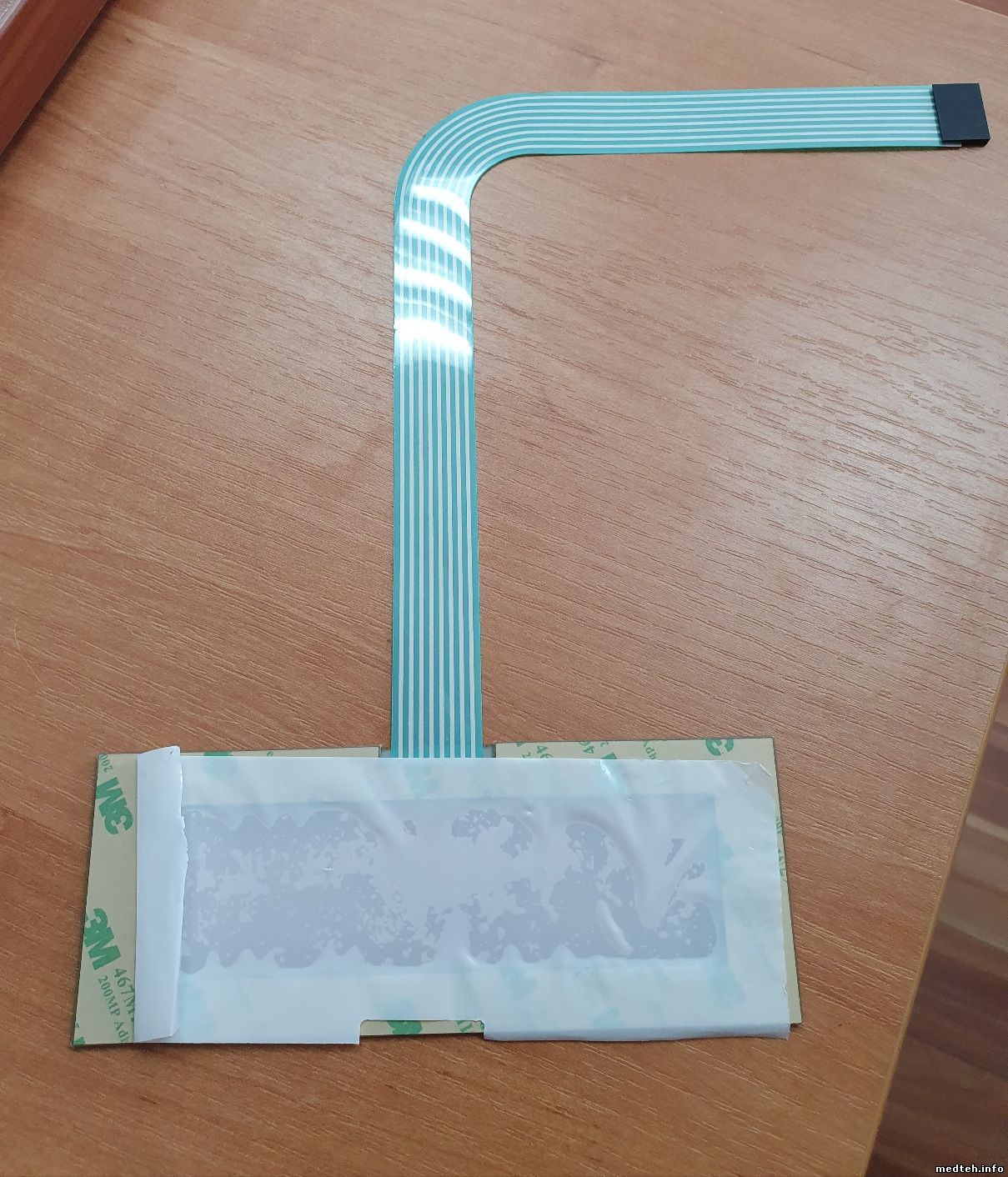

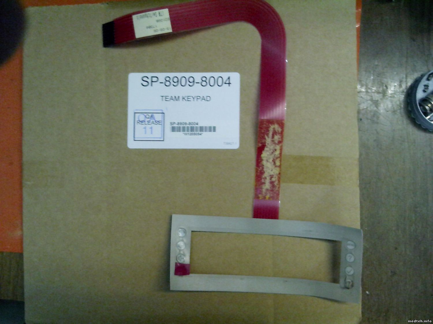

медсестры кнопки на табло продавили, две нижние левые нет контакта. Возможно ли добраться чтобы восстановить контакт, или бесполезное занятие, кто сталкивался?
zxc2007zxcДата: Среда, 16.Авг.2017, 10:21 | Сообщение # 45
У вас сообщений: 150
Вологда

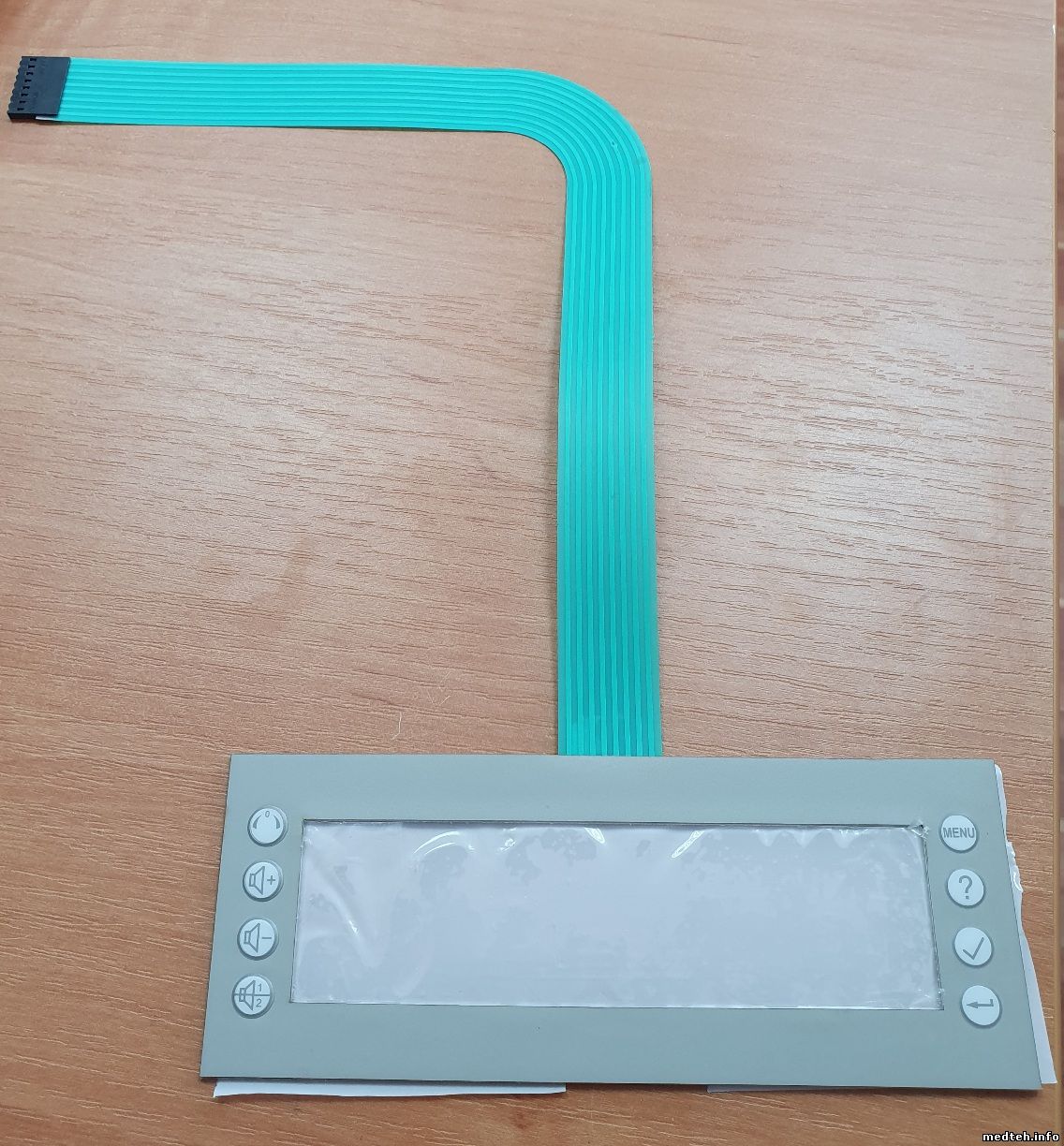

pusto1, Кнопки там мембрана которая просто приклеивается на дисплей, можно попробовать отклеить клаву и располовинить её, но скорее всего это бессмысленно, лучше новую
pusto1Дата: Среда, 16.Авг.2017, 10:54 | Сообщение # 46
Юрга
спасибо за ответ, где бы еще эту новую заказать? ведь там скорее всего весь модуль меняется до шлейфового соединения на кросс плате.
zx19Дата: Среда, 16.Авг.2017, 21:08 | Сообщение # 47
Я вместо них приколхозил маленькие кнопки на плате. Работает второй год.

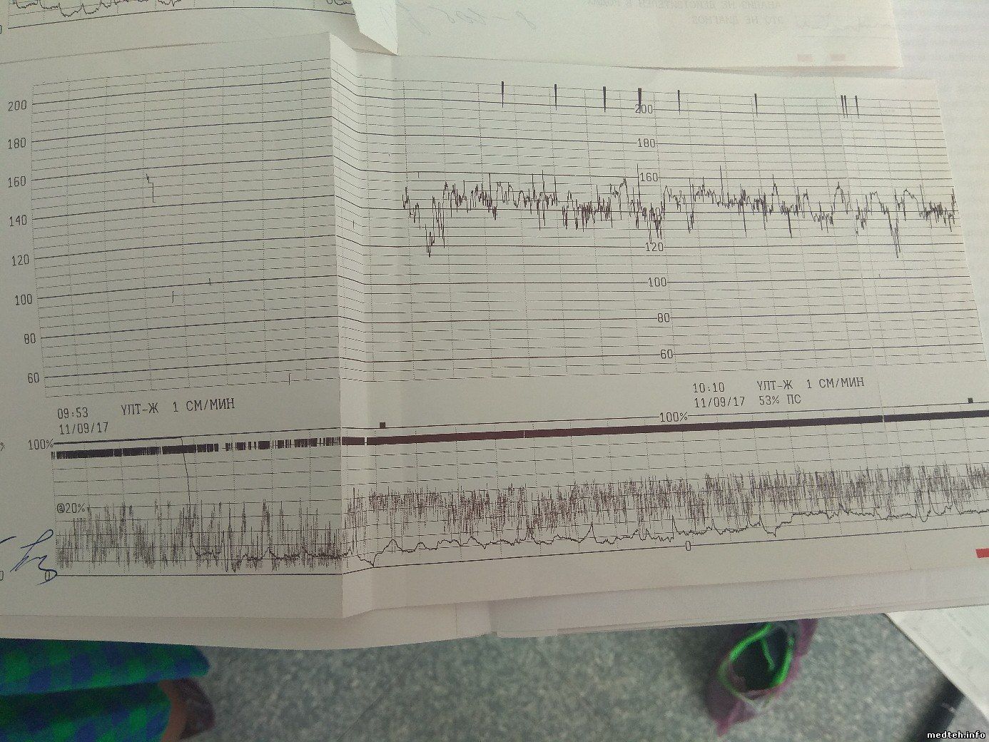

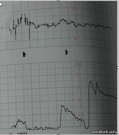

Подскажите, в чем может быть проблема с toco датчиком. М/с показывает лист ктг, на нем сокращение матки как будто заштриховано. В итоге не дает анализа, а он им очень нужен.
Сообщение отредактировал chelog - Четверг, 21.Сен.2017, 11:19
AlexiumДата: Четверг, 21.Сен.2017, 12:53 | Сообщение # 50
Инструкцию изучите и выберите правильный режим записи. Точнее уберите лишнее. Как эти штрихи называются сразу не вспомню, но в меню отключается.
P.S.
Называется актограмма. Отключается в меню.
chelogДата: Понедельник, 25.Сен.2017, 14:01 | Сообщение # 51
У вас сообщений: 111
Спасибо. Уже сделали. Правильно, актограмму отключить необходимо, а по анализу, были обрывы с измерении серцебиения. Поэтому анализ не выдавал.

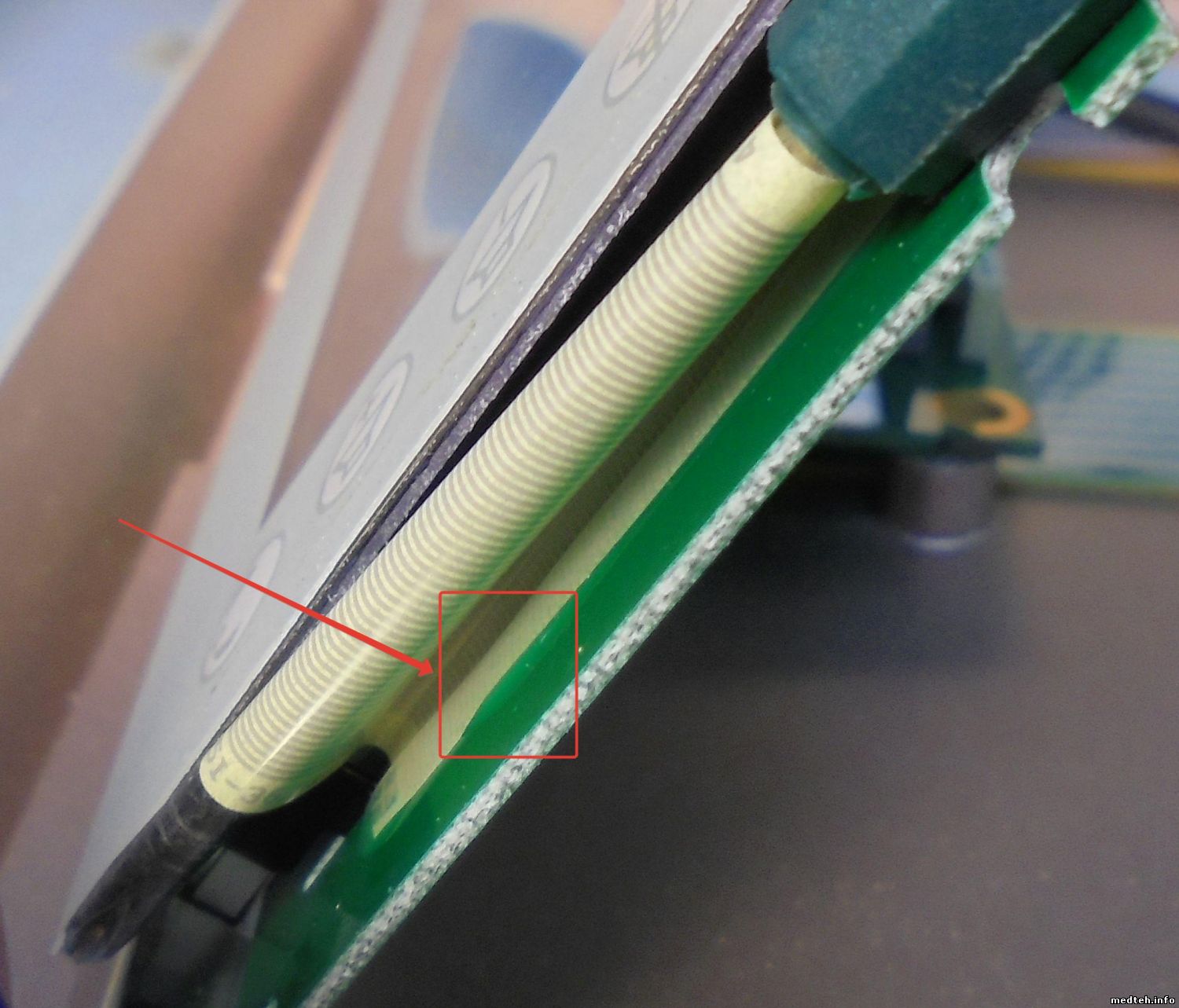

simba2703Дата: Суббота, 09.Дек.2017, 11:04 | Сообщение # 52
Инженер электроник 2 категории
Доброго времени суток!
Пришло несколько аппаратов данного типа с неисправными дисплеями (полосы и пр.).
Проблема заключается в поиске замены неисправным модулям или аналогов данного типа дисплеев!
Кто сталкивался с такой проблемой и какие нашли пути решения?
yblod5Дата: Суббота, 09.Дек.2017, 11:33 | Сообщение # 53
Сервис-инженер
У всех одна болезнь- отслоение шлейфа от платы. Методик ремонта множество но не надолго. Заказывали новые у представителей в сборке с платой.
Сообщение отредактировал yblod5 - Суббота, 09.Дек.2017, 11:35

по поводу кнопочной панельки - обращайтесь, есть неоригинал недорогой, единственное отличие - разъема на шлейфе нет.

Есть новые оригинальные панели для Sonicaid (мембранные). Кому нужно пишите в Л.С.

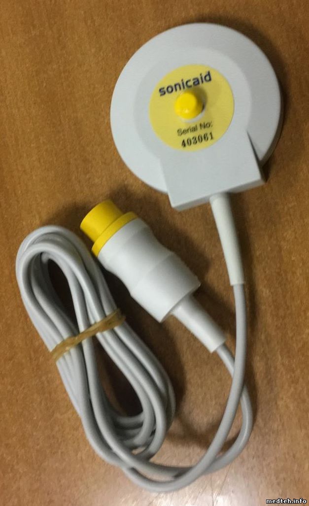

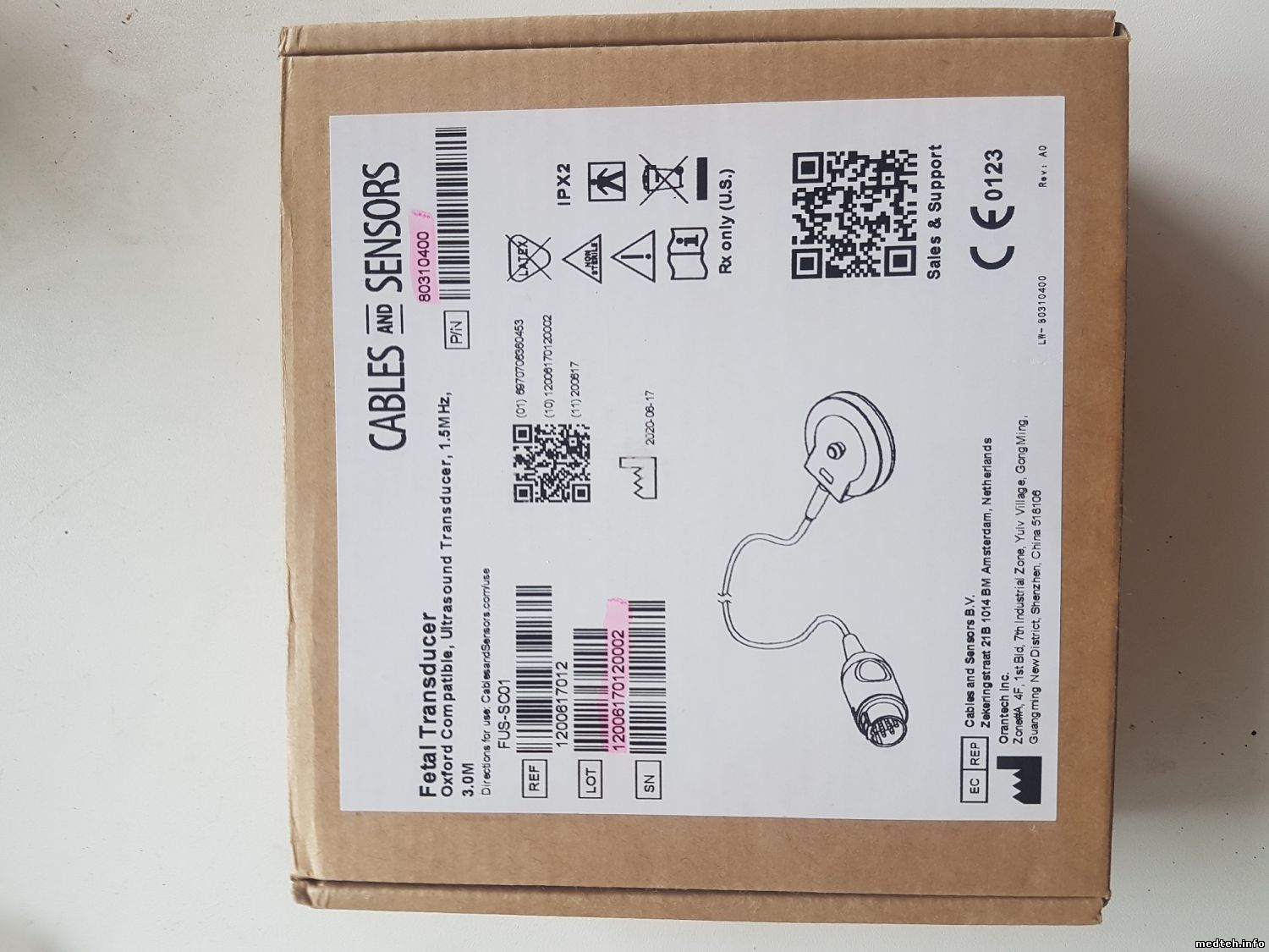

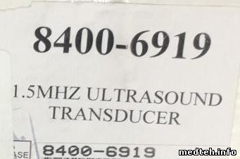

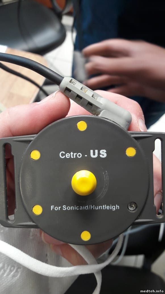

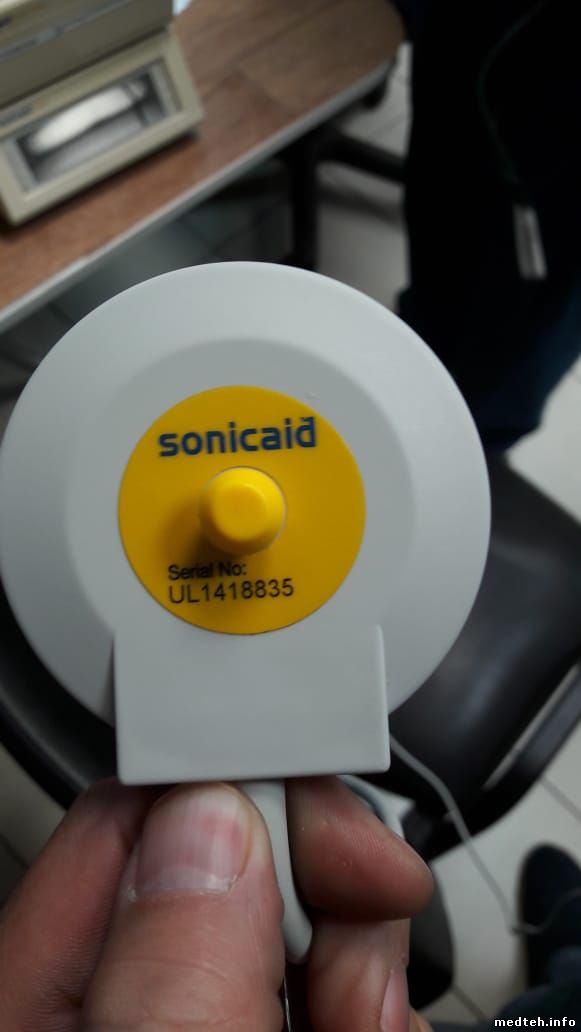

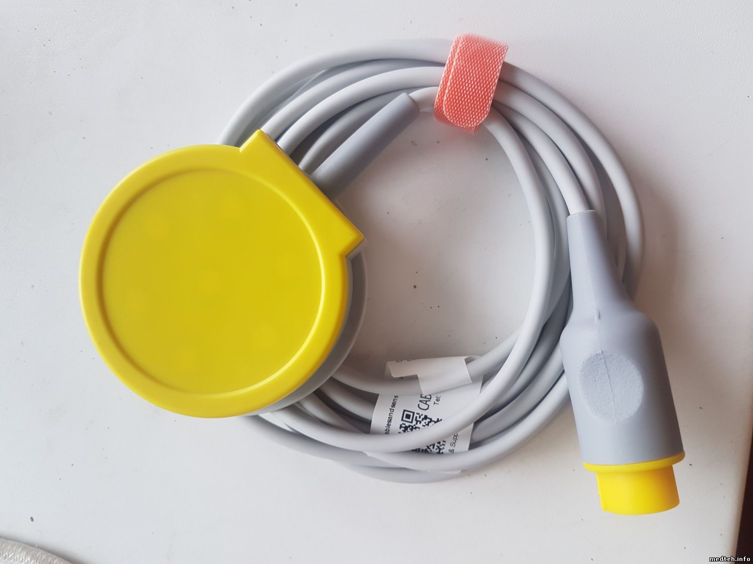

Есть проблема с фетальными мониторами Sonicaid, привезли новые датчики, не оригинал, на старом оригинальном ультрозвуковом датчике, при вывидении громкости сигнала на максимум, слышны легкие шумы и сердце биение, при подключении новых неоринал датчиков слышны сильные шумы маскирующие сердце биение. На индикаторе есть есть пульс, приубранной громкасте, но врачей не устраевет что не слышно в динамике сердцебаение.
Кто может подсказать - эти датчики как-то настраиваются или нет, или это такое качество и необходимо менять. Я не спец по этим мониторам.
На первом снимке упаковка нового датчика, на втором сам датчик, третий оригинальный датчик, четвертый "китай", но работает более-менее ...
АлександрДата: Суббота, 07.Ноя.2020, 10:12 | Сообщение # 75
У вас сообщений: 142
Может быть, например, что штырёк в разъёме, соединяющий массу, не соответствует экрану на датчике.
Можно проверить также, если неоригинальный датчик вскрыть нельзя, по ёмкости соединения экрана относительно жил сенсора датчика, должна быть не менее четверти нанофарада, бывает и больше.
Может не соответствовать частота датчика, той с которой работает Sonicaid (написана обычно сзади корпуса и бывает внутри на оригинальных датчиках на металлической крепёжной панельке).

Serov-OVДата: Суббота, 07.Ноя.2020, 23:39 | Сообщение # 76
У вас сообщений: 228
Котовск
Если речь идёт о Sonicaid FM-820/830, то родные УЗ датчики работают на частоте 1 МГц (стр. 14 Руководства пользователя). У Вас же неоригинальные рассчитаны на 1,5 МГц (фото коробки от датчика).
