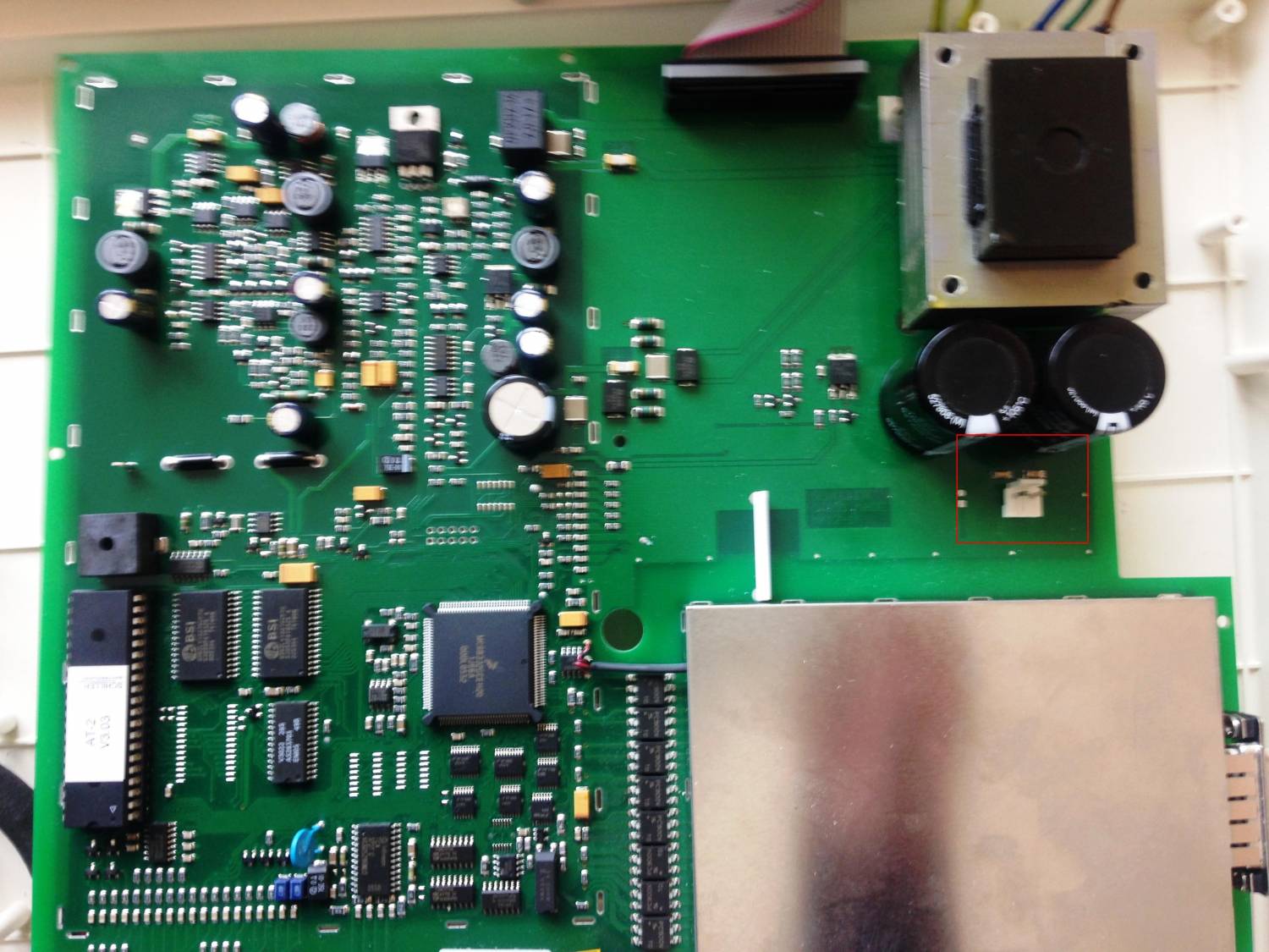

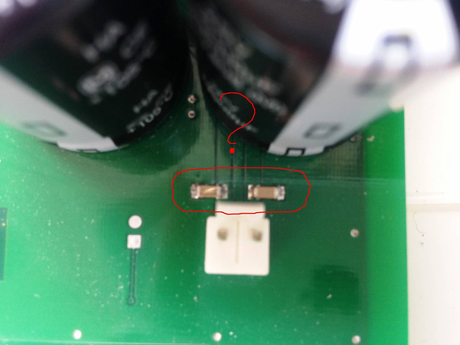

Помогите распознать smd компоненты на плате MK12-1F, может кто сталкивался. Схема от кардиографа AT-1 не совсем подходит. Фото прилагаю...

AlexiumДата: Пятница, 15.Май.2015, 12:51 | Сообщение # 2
По виду - обычные керамические конденсаторы.

Тоже склоняюсь к кондеру, но обычные это какие... unknown
Papa_CarloДата: Пятница, 15.Май.2015, 13:16 | Сообщение # 4
У вас сообщений: 47
Специалист по Буратинам
San Miniato al Monte
0,1 мкФ 50 В
AlexiumДата: Пятница, 15.Май.2015, 13:17 | Сообщение # 5
Не понял вопроса.
ErmakДата: Пятница, 15.Май.2015, 13:36 | Сообщение # 6
У вас сообщений: 75
Тюмень
Цитата Papa_Carlo ()
0,1 мкФ 50 В
Откуда такая информация, можно поделиться ,а то ошибаться не хочется. А так за инфу спасибо.
СергеевичДата: Пятница, 15.Май.2015, 18:46 | Сообщение # 7
У вас сообщений: 120
бывший инженер по медоборудованию
вч фильтр по питанию , судя по картинке , не стоит сильно заморачиваться точностью номинала

2 кондеров на выложенном ранее фото
СергеевичДата: Понедельник, 18.Май.2015, 16:16 | Сообщение # 11
мануал в наличии на AT2-plus шасси MK14-10 если на фото разьем рядом с конденсаторами -для подключения акк- , то емкости номиналом 0.15 мкф , и они к зарядке не имеют отношения (если только не были пробиты )

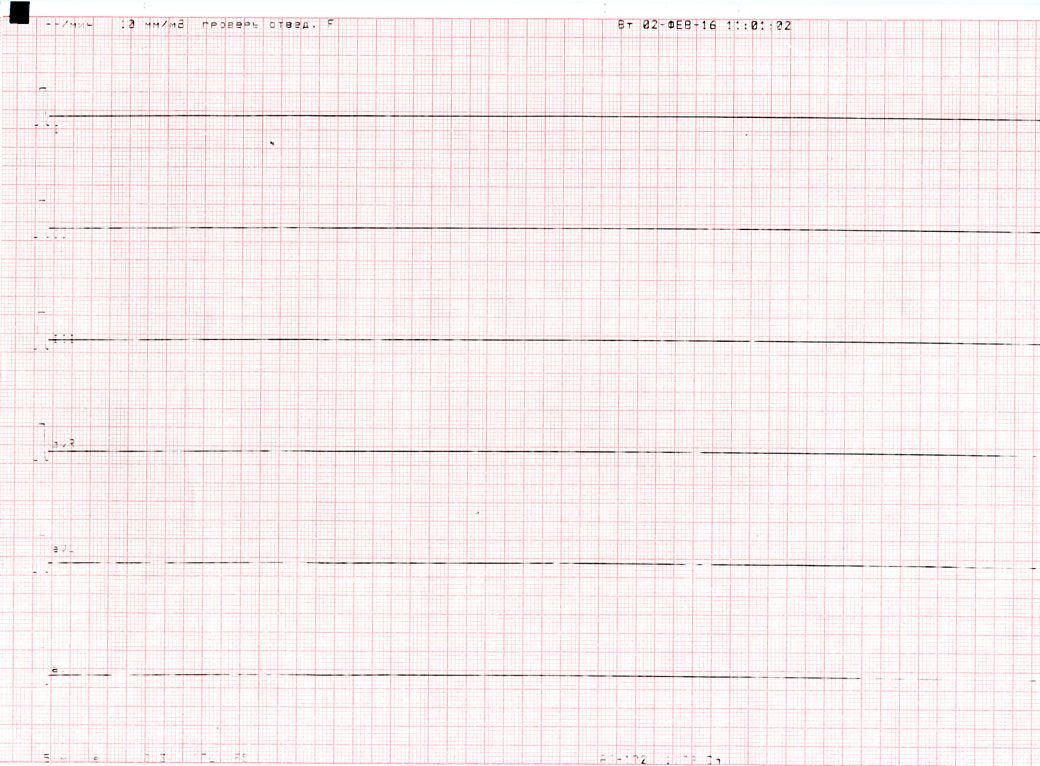

Добрый день всем. Подскажите, в чем дело: вверху печать четкая, а внизу ничего не видно?
Печать как-то настраивается?
RomualdДата: Вторник, 02.Фев.2016, 15:31 | Сообщение # 20
У вас сообщений: 443
ремонт медоборудования
Липецк
Прижим надо регулировать термопечатающей головки и резинового вала,возможно термоголовка грязная
МВРДата: Вторник, 02.Фев.2016, 17:07 | Сообщение # 21
Как можно устранить этот дефект см. в одной из тем про ЭКГ "Cardiovit" AT-1 фирмы Schiller.
Советую также Вам, возможно вновь, прочитать всю выложенную в подразделе: "Функционально диагностическое оборудование" информацию про ЭКГ фирмы Schiller ...
andrew2709Дата: Вторник, 02.Фев.2016, 20:05 | Сообщение # 22
У вас сообщений: 149
причина проблемы- в прижиме валика
ПС: регулировка геморная
egen39Дата: Среда, 08.Июн.2016, 23:08 | Сообщение # 23
Инженер по медоборудованию
Аркадак
Пластмассовые направляющие удерживающие вал прижимной там изнашиваются. Наплавлял паяльником-ненадолго. Последний раз полгода как POXIPOL -ом толщину сделал .Не изнашивается пока.
