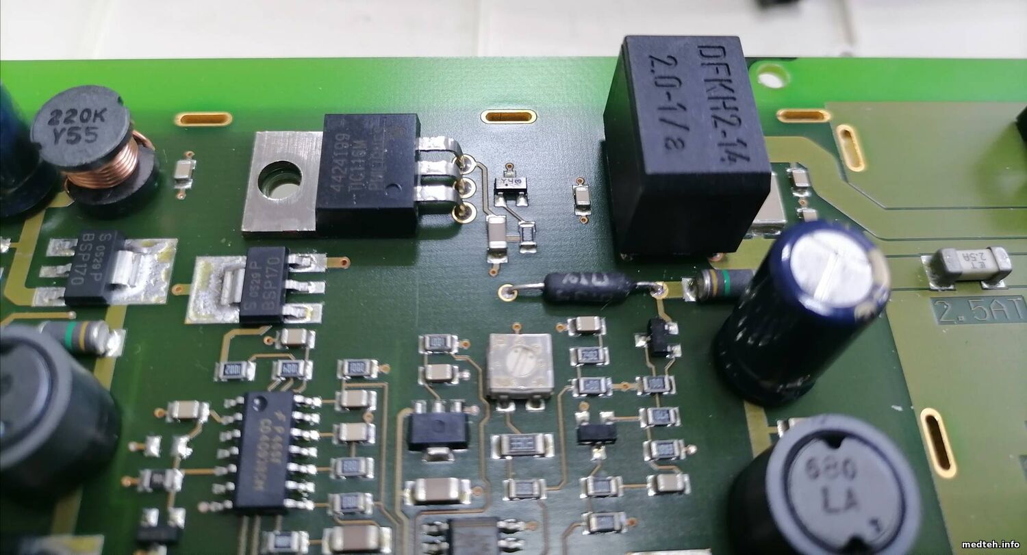

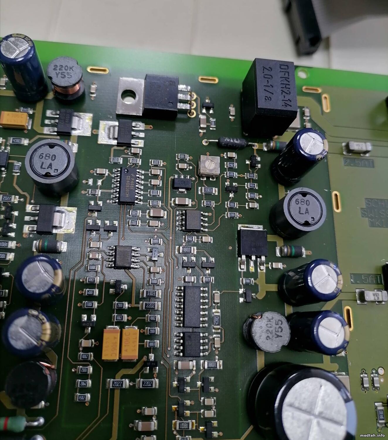

Добрый день. С этим аппаратом такая проблема: включаем аппарат, пробуем распечатать, аппарат пытается распечатать, печатает миллиметров пять, потом протягивает бумагу без печати и останавливается. Во время этих действий замеряем напряжение на аккумуляторе, постоянно держится 13в, не падает, такое впечатление, что не переключается на работу с аккумулятором. На фото часть схемы которая отвечает за это, по моему мнению. Подскажите так-же, этот аппарат может работать на аккумуляторе, без сети?

Что-то ребята у вас слабая активность на сайте. Хотя здесь писали, что эта проблема может быть с аккумулятором, но меня ввел в сомнение тот факт, что аккумулятор якобы держал нагрузку, напряжение не падало. Замена аккумулятора дало эффект. По второму вопросу: аппарат может работать от сети на аккумуляторе.
MAPPER_1222Дата: Понедельник, 05.Окт.2026, 18:25 | Сообщение # 52
У вас сообщений: 453
Инженер и этим всё сказано...
А бумага правильно вставлена относительно датчика бумаги ?
