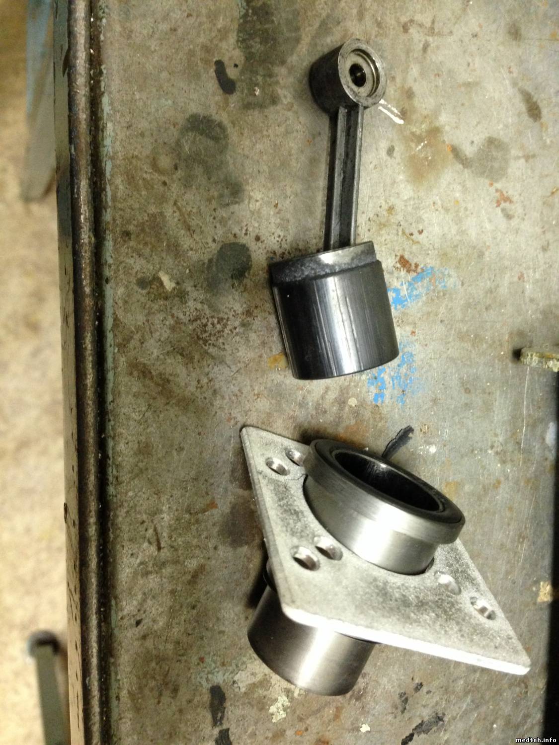

AliceДата: Четверг, 06.Фев.2014, 22:27 | Сообщение # 21
У вас сообщений: 31
Коллеги,доброго всем времени! Где можно достать/купить пару; поршень-цилиндр от ОМ-1(сильный износ)?

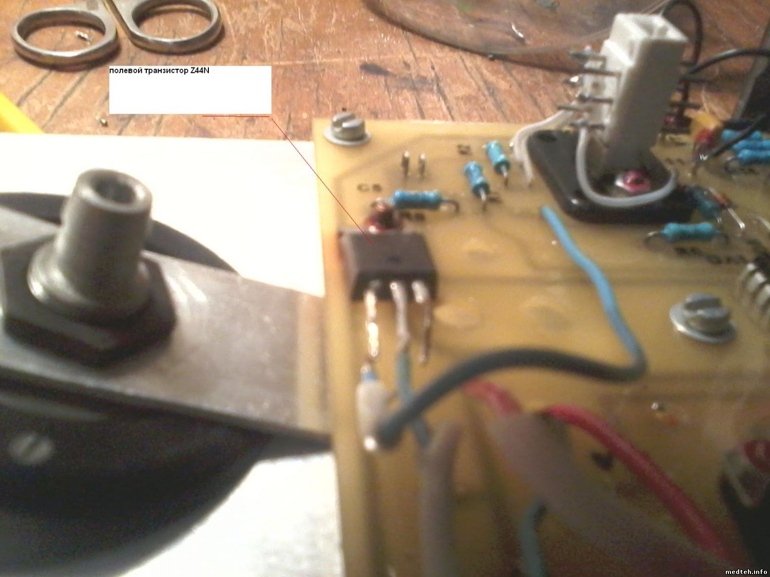

Цитата pvn ()
Там, помоему КТ827,стоит.Может с ним что нибудь?
сегодня отремонтировал ОМ-1
шатун с поршнем встал криво последствие сгорел полевик Z44N, привел в порядок механику (похоже болезнь этого аппарата)
и заменил транзюк. Ладушки все о кей.

babysh-mДата: Вторник, 08.Апр.2014, 09:52 | Сообщение # 30
Munlik, Не знаю как сейчас, а раньше там стояла "триггерная" схема защиты от увеличения тока двигателя. Сколько с ними общался, при нормально настроенной защите (есть регулировка), электроника горела в последнюю очередь. Очень похоже что у тебя защита или расстроена, или вообще "сдохла".

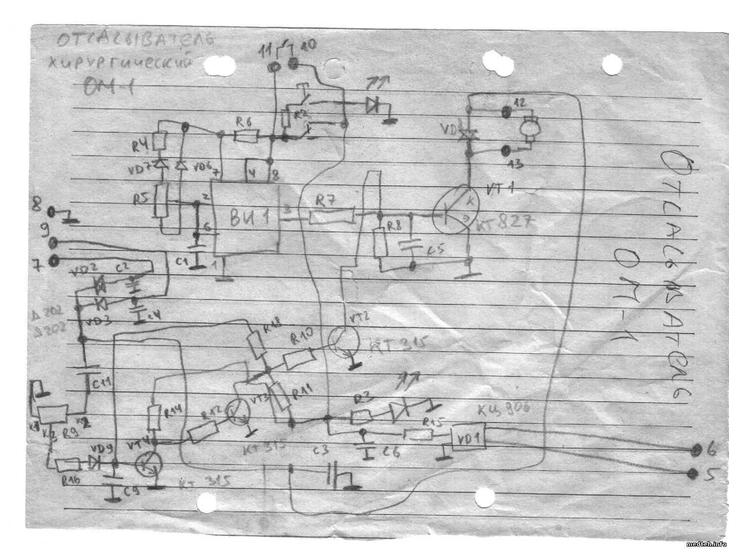

СолярисДата: Вторник, 05.Май.2015, 23:24 | Сообщение # 35
У вас сообщений: 301
Набережные Челны
Есть схема только такая. Может кто-нибудь сможет перерисовать ее красиво?

cheburekДата: Вторник, 29.Сен.2015, 13:29 | Сообщение # 37

artemhДата: Вторник, 31.Янв.2017, 14:41 | Сообщение # 39
Salavat
ДОбрый день коллеги. не подскажите какой резистор стоит на скорости отсасывания .Он просто отсутствует .предположу что на не менее 330кОм или даже 1мОм.
Благодарю за помощь
