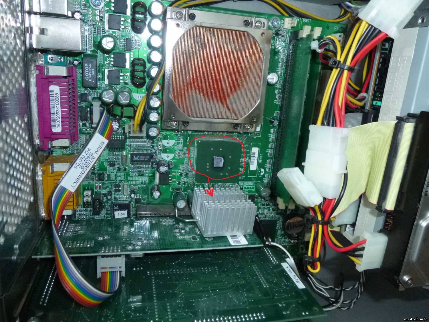

gb3Дата: Понедельник, 15.Апр.2013, 13:01 | Сообщение # 48
У вас сообщений: 26
Системный администратор
Каменск-Уральский
в итоге, выше я писал что винда вает ошибку c:\windows\system32\config\system ... когда я системник вытащил из принтера, первое я что сделал это бэкап всего диска акронисом, это потом после бэкапа после двух загрузок вывалилась c:\windows\system32\config\system
сделал сразу восстановление.
при включении вроде все грузится нормально, но после заставки винды 2000 на белом фоне больше ничего не происходит, т.е. черный экран и всё и никаких ошибок.
пробую грузануться в безопасном режиме ... загружается.
сперва я подумал на оперативку ... но открыв системник я увидел такую картину,
радиатор отвалился от чипа матери ...
убрал этот радиатор с платы, плату вытащил и поставил обратно, и винда загрузилась ну конечно я сразу всё подцепил и принтер завелся
но потом когда я снял обратно, надо было поменять ide шлей идущий на винт (на сгибе лопнула оплетка), и включил была такая же хрень т.е. винда опять уходила в черный экран
вытыщив и втащив плату из агп разъема решало проблему
если такое повториться когда весь принтер собран ... этож гемор полный будет опять всё разбирать
такое ощущение что эта плата глючит

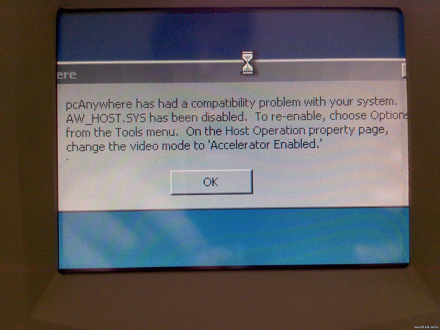

levshaДата: Воскресенье, 26.Май.2013, 18:08 | Сообщение # 50
У вас сообщений: 54
Поменяли центральную плату на принтере (старая сгорела из-за неисправности в блоке питания. блок питания починили). После этого при загрузке пишет на экране сообщение об ошибке (сообщение на фото) и не выходит в режим готовности печати. В сервисный режим войти не получается, т.к. паролей к сожалению нет ((
Будем признательны за любую помощь.
ivan01Дата: Понедельник, 27.Май.2013, 10:41 | Сообщение # 51
нет
Мск
Вот это http://www.medteh.info/load/86-1-0-1380 не оно?
Там есть флешка или жесткий диск, с которого собственно грузится Windows и pcAnywhere и возможность его/ее снять и подключить к компьютеру на предмет редактирования реестра? Если да - попробовать http://service1.symantec.com/SUPPORT/pca.nsf/5d95f8a54842fbe788256d3a00001e4c/f8cce7f1f7e188fe88256d9000558e1c?OpenDocument либо отключить автостарт всего, что связано с pcAnywhere.
levshaДата: Пятница, 31.Май.2013, 13:15 | Сообщение # 52
У вас сообщений: 54
Дело в том что нам нужно не отключит программу PC_anywhere, а войти в TOOLS меню с ноутбука.
Подскажите кто знает какой правильный алгоритм настройки соединения принтера с ноутбуком. И для чего нужны программы securelink и serviceweblink, описанные в мануале?
VladiconДата: Воскресенье, 02.Июн.2013, 12:29 | Сообщение # 53
У вас сообщений: 88
Эти проги Вам недоступны (работают с сертифицированных компов). Вы можете залить образ системы с прилагаемого CD DRE 1.1.2 (например) и поднять настройки с флопа. Процедура описана в мануале. Если не справитесь - в личку.

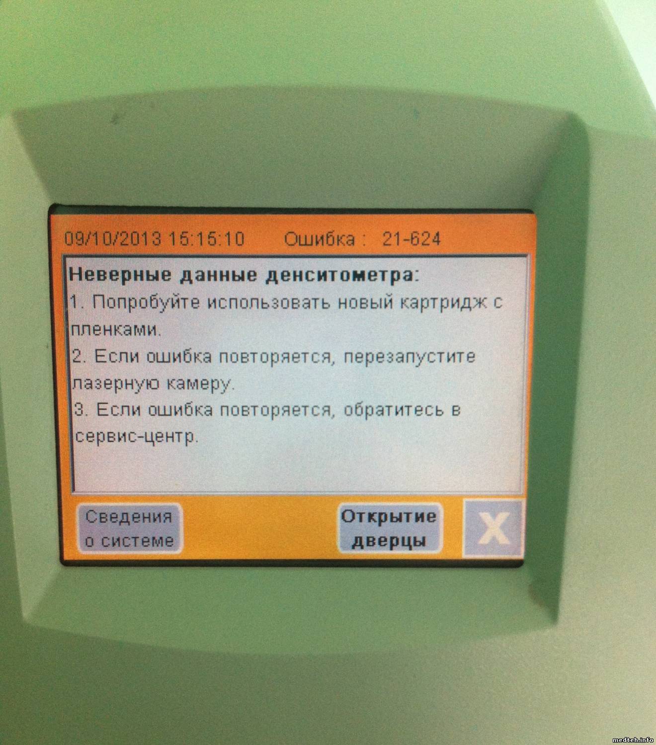

TimabombaДата: Пятница, 27.Сен.2013, 12:33 | Сообщение # 61
Инженер по КТ
При включении после тестирования и печати тестового изображения появляется ошибка 21-624. неверные данный денситометра.
Новый картридж с пленками ставили, ошибка не исчезала.
Кто как боролся?
lis63Дата: Суббота, 28.Сен.2013, 17:50 | Сообщение # 62
начальник участка
Позвоните в Carestreamhealth (это представитель Кодака по МТ) (495) 660-56-90, что это за ошибка я не знаю, но они ребята достаточно отзывчивые, помогают.
swimmerДата: Суббота, 19.Окт.2013, 21:45 | Сообщение # 63
У вас сообщений: 79
Главный Инженер
Это вроде датчик на просвет пленки. Надо его почистить.

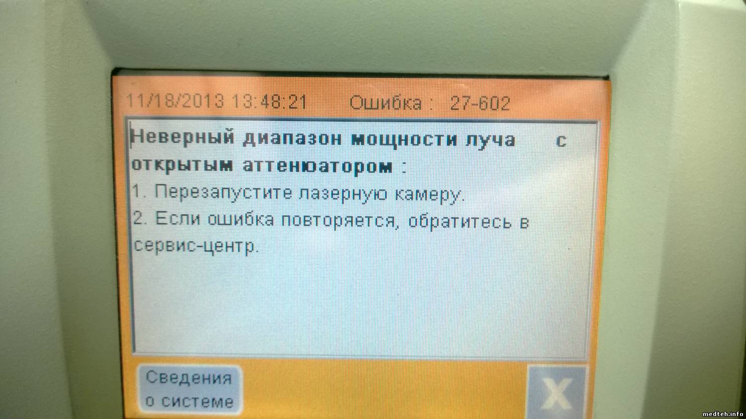

BASRДата: Понедельник, 18.Ноя.2013, 14:07 | Сообщение # 64
Выдает ошибку 27-602. Подскажите в чем может быть причина и как решить данную проблему?
KAMEROved_2Дата: Среда, 20.Ноя.2013, 11:10 | Сообщение # 65
Старший Помощник KAMEROved
SPb
Упала мощность лазера, если это впервые то протрите изопропиловым спиртом полукруглое зеркало на оптик модуле, есть и другие варианты, но пока сделайте это.
VladiconДата: Понедельник, 25.Ноя.2013, 18:36 | Сообщение # 66
У вас сообщений: 88
Это линза Френеля полукруглая. Спирт ее не вылечит, только размажет налет. Полосы пойдут на снимках
Есть методика компенсации просадки мощности электронной регулировкой на MSC.
KAMEROved_2Дата: Вторник, 26.Ноя.2013, 02:05 | Сообщение # 67
SPb
Цитата Vladicon ()
Спирт ее не вылечит
Неправда. Очистка линзы даёт положительный эффект, проверенно практикой.
VladiconДата: Вторник, 26.Ноя.2013, 14:34 | Сообщение # 68
У вас сообщений: 88
Может дать эффект для устранения 602 ошибки, но последствия размазывания налета на качество изображения (если кто замечает) гораздо хуже. Тем более, для прочистки спиртом надо видеть что тереть (т.е. оптическую головку снять и разобрать). А крутнуть подстроечник на MCS (как описано в мануале) и посмотреть терминалом отклик гораздо проще.
KAMEROved_2Дата: Четверг, 28.Ноя.2013, 23:54 | Сообщение # 69
SPb
Уже переписка между нами идет, человек давно починил наверное,а мы тут всё про оптику размышляем.

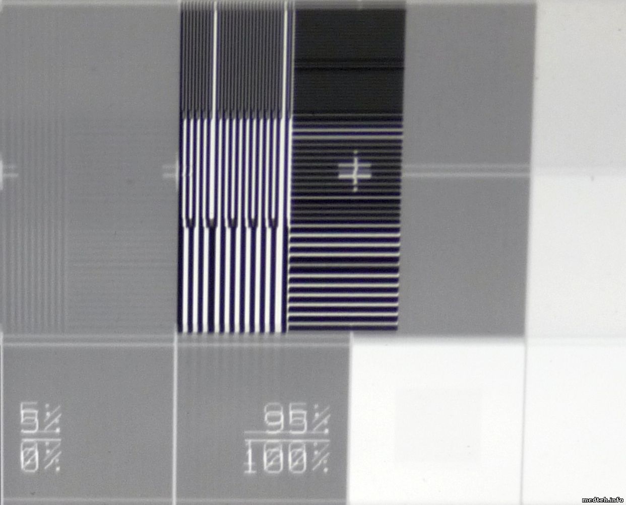

При печати снимков наблюдается дефект двоения изображения. Двоение наблюдается по линии движения лазера в IMAGERе. Дефект происходит именно в принтере, на другом комплексе ведет себя так-же. Переустановка ПО принтера не помогает. Есть подозрение на переотражение лазера где-то в IMAGERе. Кто занимался юстировкой IMAGERа, подскажите.
Arsalan1802Дата: Среда, 17.Сен.2014, 08:34 | Сообщение # 78
Улан-Удэ
Я думаю необходимо поменять лазер...
ba4la
IgorGiДата: Четверг, 18.Сен.2014, 22:56 | Сообщение # 79
У вас сообщений: 228
Пятигорск
В случае, если система фиксирует несоответствие между переданными данными и излученными лазером, выдается ошибка 27-913. Лазер ранее менялся из-за этой ошибки. Где-то что-то отклеилось, перекосилось. Вопрос в том, как настроить правильное сведение луча.
