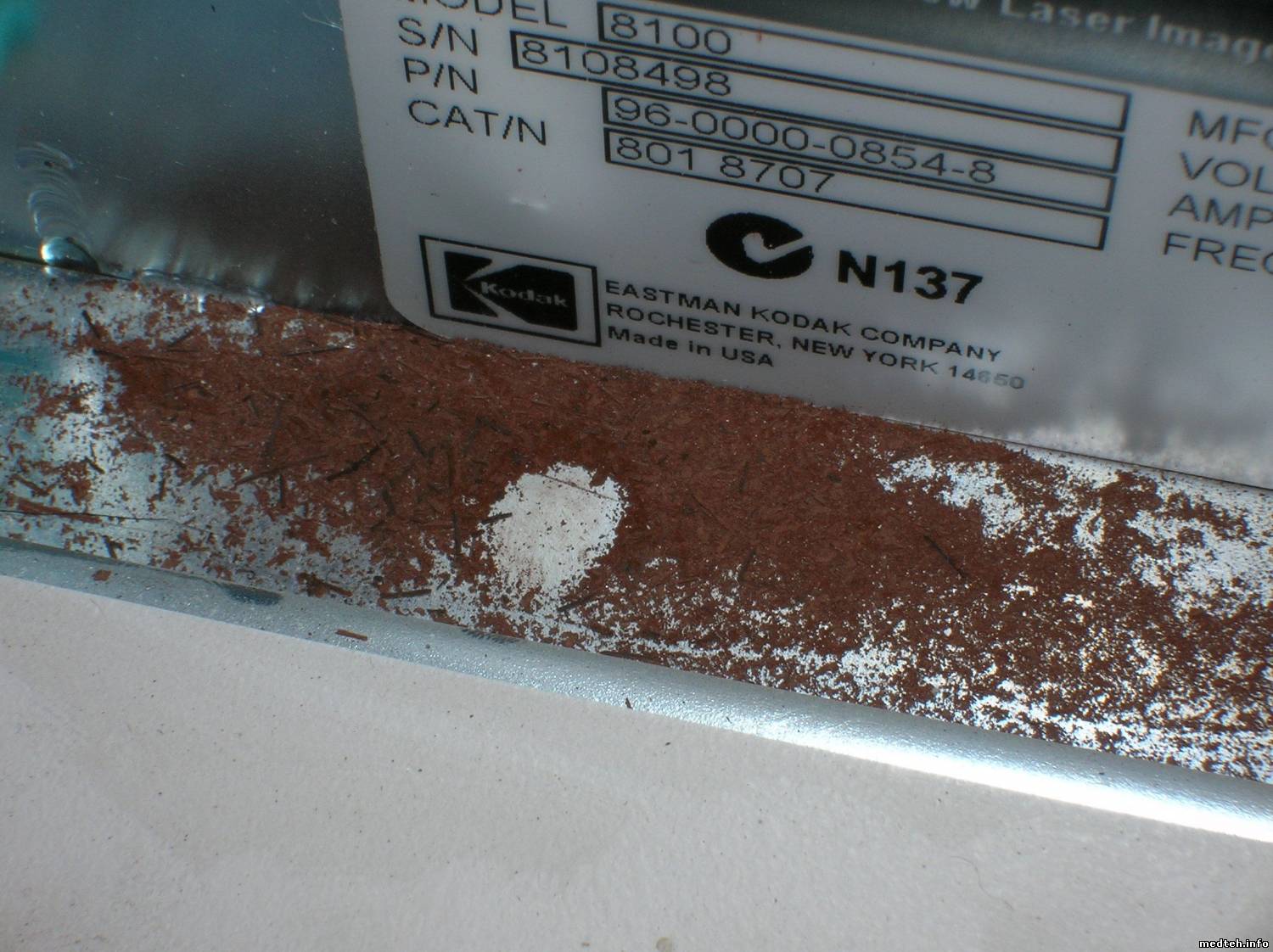

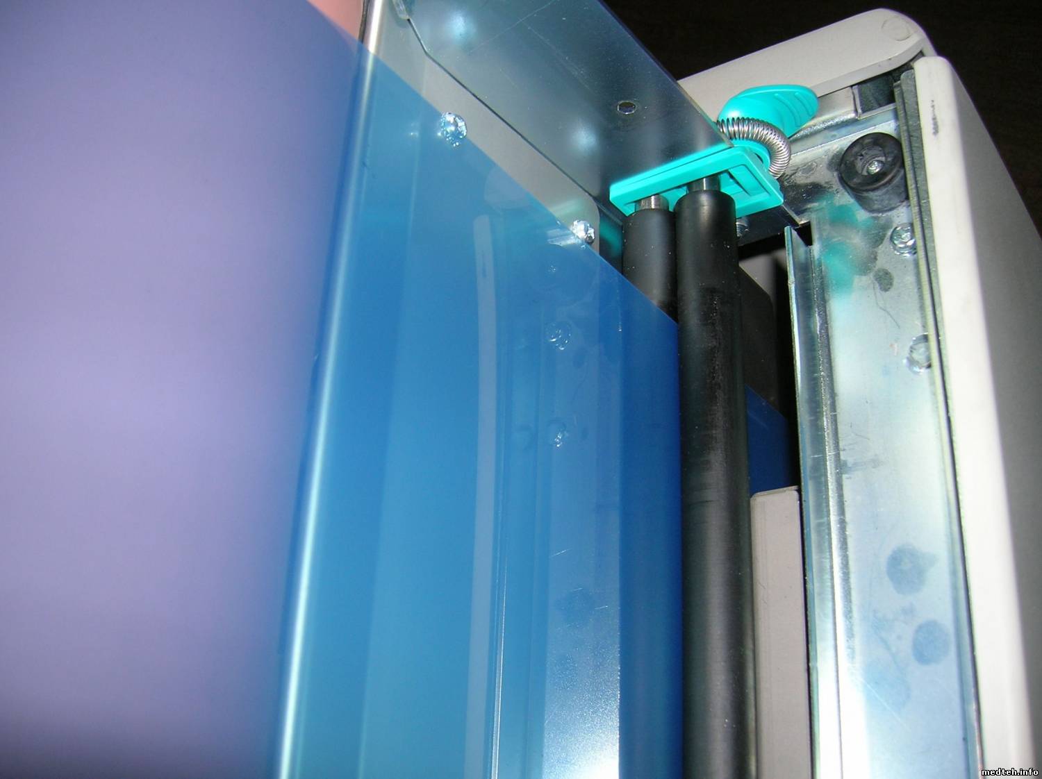

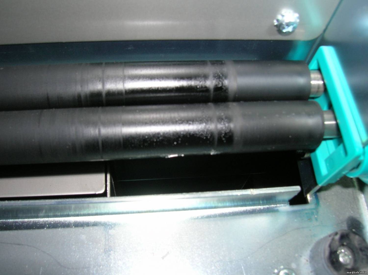

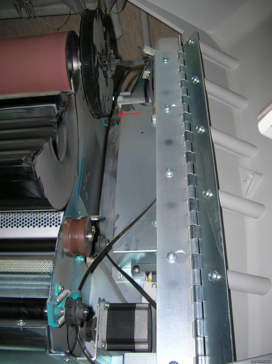

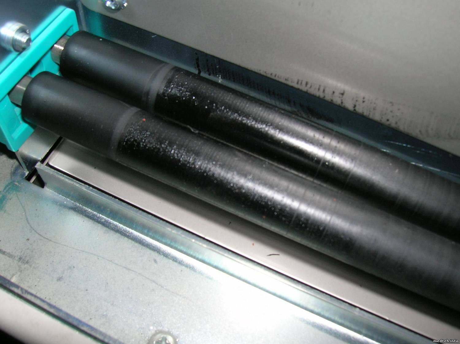

Возникла проблема с проявочной машиной Kodak Dryview 8100. Лет ей около 7.
После включения из-под крышки, из которой выезжают готовые снимки, начали доноситься ощутимо громкие "удары". Открыл крышку, вижу что ремень стоит на месте, а шестеренка двигателя дергает ремень за зубья, создавая шум. Напомню, система передачи выглядит так:
Покрутил все, что крутит ремень. Оказалось, тормозит вращение прижимной ролик, расположенный перед коричневым барабаном (лист в этом месте поднимается вверх). На картинке выше он указан красной стрелкой. Снял пластину, закрывающую ролики. В них застрял немного покореженный лист, а сами ролики в двух местах оказались липкими. Вот так они выглядели с одной стороны: , а вот так с другой .
На коричневом барабане тоже были следы, которые легко удалились слегка смоченной в 75% спирте тканью (рекомендацию вычитал в какой-то теме по DryView 8150).
Далее, вытащил застрявший лист, снял ролики, промыл (хотя после мытья небольшая липкость осталась), поставил на место без особой надежды. Машина напечатала один лист без проблем, снимок выглядел хорошо, без деффектов (на мой взгляд и взгляд врача). На след. день врач попробовал напечатать еще один снимок. Сначала он включил принтер, тот начал вращать свои ролики и, со слов врача, никаких подозрительных звуков не издавал. Когда же он передал снимок с КТ на печать, услышал через нек. время стук, который был описан в начале. Услышав стук, он отключил принтер.
Процедура разбора повторилась. На этот раз к вышеописанным роликам прилип самый край листа (верхний). Я потянул лист на себя: . В таком положении он на сей момент и находится.
Еще под теми местами, где барабан опирается на боковые стенки, образовалась кучка какой-то коричневой пыли, на ощупь напоминающей муку.

Видимо, дело просто в изношенности резины роликов.
По совету хорошего человека натер ролики детской присыпкой (80% талька). Неделю уже ходят.
Нормальным решением было бы купить у Carestream ролики или найти где-то подходящую резину.
Carestream попросит 30 тыс. руб. за парный ролик. Менять их лучше оба.

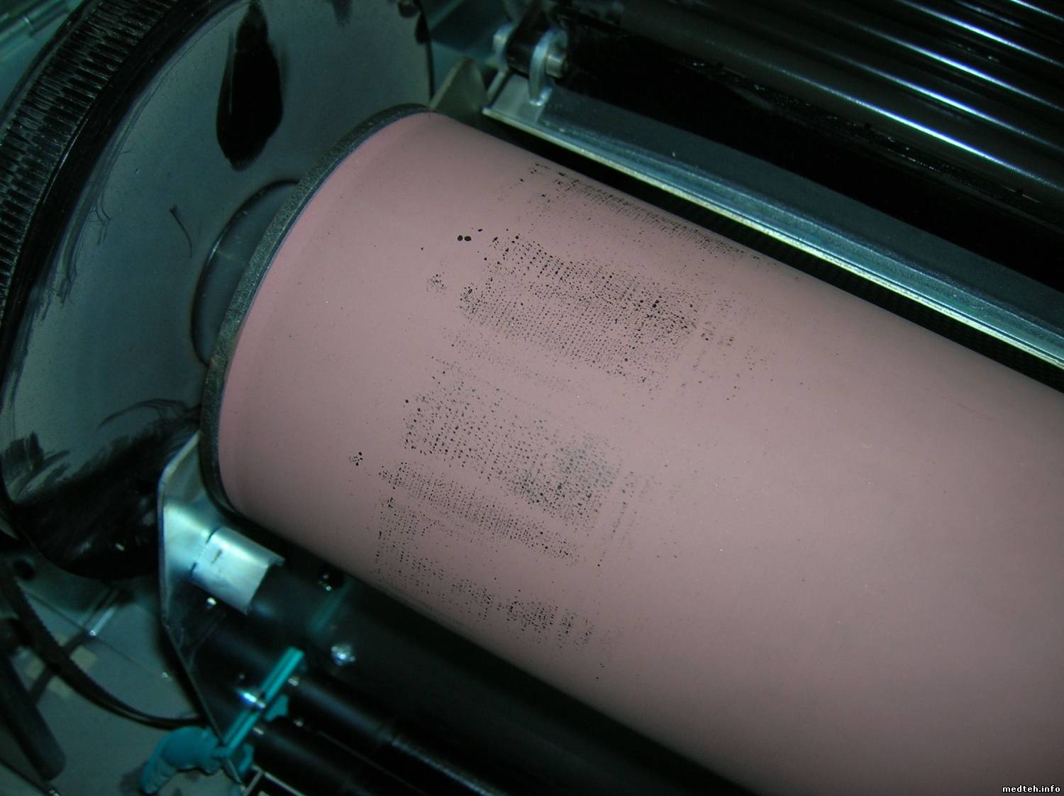

Схематичное изображение царапин
Изначально начались следующие артефакты - пленка в центре начала иметь выпуклость как на рисунке (около полугода)
Грешим на ремни привода барабана, но заменить его не на что да и на качества снимка оно не влияет - надо присмотреться что бы увидеть выпуклость.
Сейчас принтер начал царапать пленку, вот так она схематично выглядит в среднем, оператор сказал что было и хуже.
Сегодня просмотрел всю механику, ремни - все крутится без усилий, ремни - без обрывов и внешних повреждений.
Есть мысли на этот счет?

Разобрались, в связи с уменьшением толщины листа (примерно на 30%) лист на выходе из барабана начинает немного коробится и далеко не идеально входит в ролики после него. Происходит небольшой удар и в этот момент происходит то самое набегание горячего листа (формируется загиб в центре пленки) и в этот же самый момент происходит царапанье листа об край металлической пластины которая висит на проушинах сразу после горячего барабана.
Надо сделать направляющую перед роликами, тогда уйдут и загиб и царапины.
