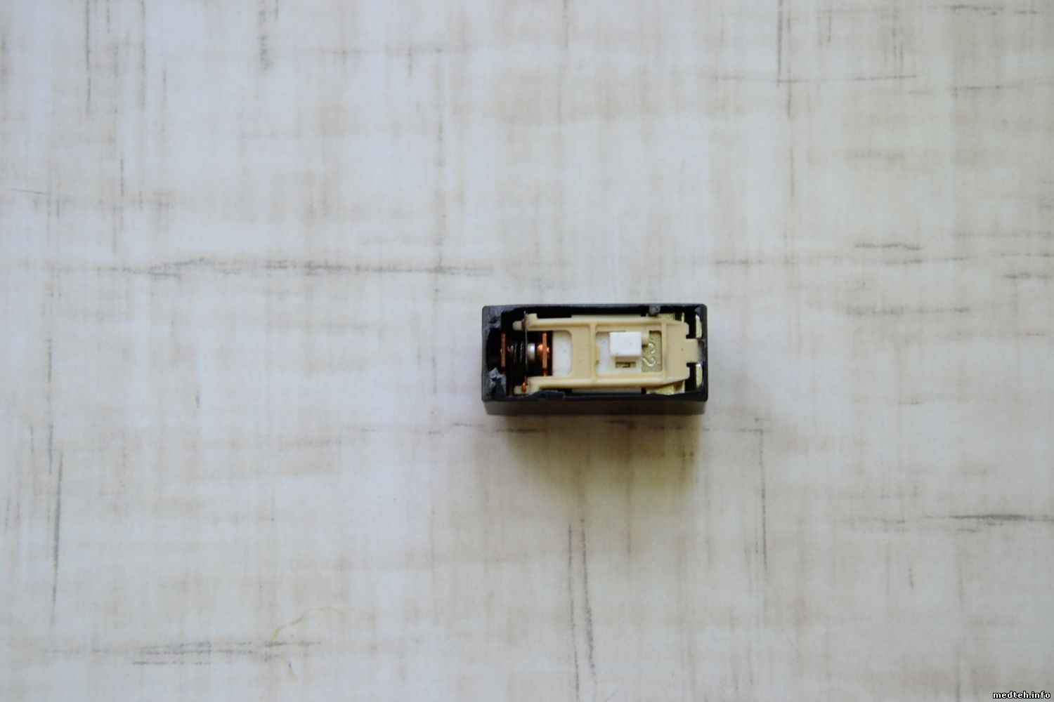

Кто подскажет... Есть холодильник POZIS ХФ-250 с контроллером evco EVK221. На дисплее появилось сообщение (мигание) 24(градусы Цельсия) затем мигает АН (сигнал тревоги при повышении тем. в хол. камере). Компрессор на холодильнике не запускается. Сам компрессор рабочий, проверял подключая на прямую. Так вот сбросил параметры конфигурации контроллера на стандартные значения по умолчанию согласно инструкции.
Мигание ушло, но компрессор также не включается, хотя значок на дисплее о его работе горит (снежинка). Где собака зарыта? Кто подскажет.
Сообщение отредактировал buka - Воскресенье, 19.Июл.2015, 18:14
bukaДата: Воскресенье, 19.Июл.2015, 18:12 | Сообщение # 2
Старый Оскол
Всем спасибо!
Проблему решил заменой реле. Поставил TRAK3-L-12VDC-S-2Z. На родном подгорели контакты.

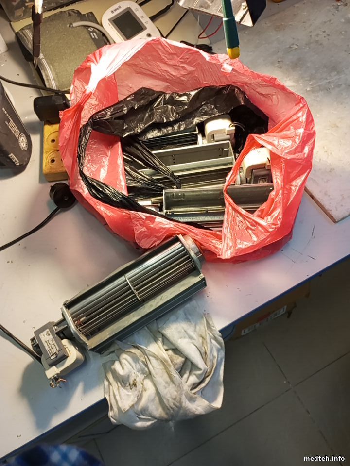

Нужен совет. Кто и как решает болезнь-проблему всех Позисов с повышенной вибрацией вентилятора.
Результат ремонта проставками, втулками, смазками не долог ...
bektyishДата: Среда, 09.Окт.2024, 17:05 | Сообщение # 10
Не давно в Рембыттехнике купил Вентилятор тангенциальный - правый 240х60. https://vsesamplus.ru/product....p240h60
Он немного больше, но встал аккуратно, только у этого мотор с другой стороны - но это некритично. Работает недели две или три, жалоб нет.
Завод отказался от такого типа вентиляторов и предлагает комплект для переделки - вентилятор и крепление к корпусу. Дороговато выходит.
bektyishДата: Понедельник, 11.Ноя.2024, 07:11 | Сообщение # 11
yblod5, вот что предлагает завод
bektyishДата: Понедельник, 11.Ноя.2024, 12:07 | Сообщение # 12
yblod5, вариант с вентилятором из Рембыттехники легче в реализации и с минимумом доработки.
