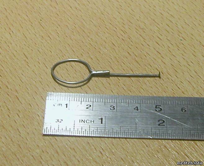

А вот еще инструмент, практически не заменим!
Ускоряет процесс в десятки раз!
Исключает травмирование при процессе полностью!
Заменяет сложные и дорогие устройства!
Кто ответит, что это?
Для какого процесса?

Bay_nick, похоже на кольцо от гранаты... biggrin кстати хорошо

Да, про чеку я как то не подумал blush
Это устройство одевается на палец, который рядом с указательным.
Крючком наружу.
Дальше самое интересное!
Кто выпаивал из плат радиодетали, тот меня поймет!
Сопротивления, диоды, и прочую мерзость цепляешь крючком за ногу и тянешь,
упираясь свободными пальцами в плату,
а в это время со стороны дорожек греешь паяльничком!
Никаких ожегов на пальцах!!!
При определенной сноровке детали так и сыпятся из платы!!!
Предлагаю всем взять на вооружение!

Нет, правда, весчь хорошая, пользуюсь оч давно.
Просто чека-выручалочка, в смысле палочка mail1
Из заколки, которую можно поросить или свиснуть. wink

Bay_nick, Помимо того ещё и целых четыре пальца свободны. Можно этой же рукой и плату придерживать, очень удобно.
Спасибо за идею. good

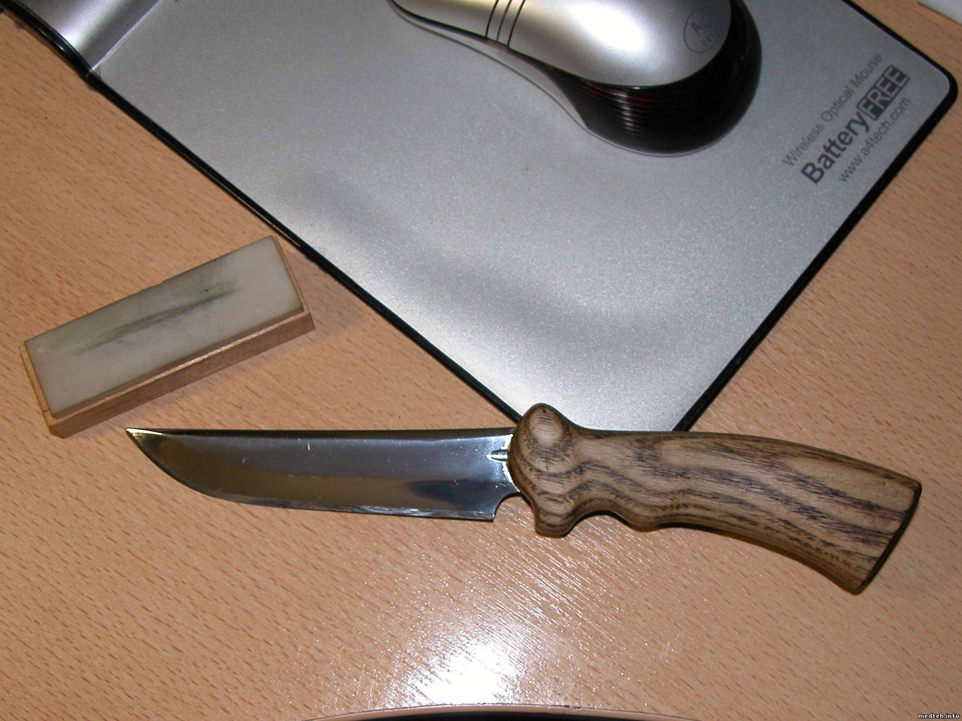

Приберусь малеха и сфотаю, а пока вот, еще инструмент, сам недавно сделал!
Дуб и тракторный выпускной клапан!

Bay_nick, не-еее ненадо подготовки к фотосессии, натур продукт в студию, как есть yes wink
Quote (Bay_nick)
- good молодца, заказы принимаем? wink

И мне, и мне тоже сделайте! А на что заказы принимают? biggrin
SeptДата: Вторник, 15.Сен.2009, 21:42 | Сообщение # 231
Житомир
Bay_nick, Толковый ножик. Ты охотник?

Это для души, я его месяц делал, как вспомню сколько возни,
так думаю следующий буду делать через год, не раньше.
Извиняй nea
