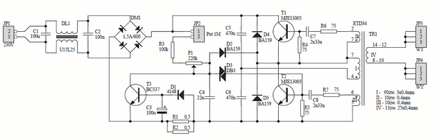

fanisДата: Пятница, 06.Сен.2013, 21:04 | Сообщение # 14
Нижнекамск, РТ
Можно переделать и схему энергосберегайки, только по вторичке регулировать. Недостаток заключается в дополнительном радиаторе для КРЕНки и сборки шотки.
Лови схему полностью заменяющую микмедовскую . drinks
fanisДата: Пятница, 06.Сен.2013, 21:13 | Сообщение # 15
Нижнекамск, РТ
Вот и схемка .
seatovodДата: Воскресенье, 08.Сен.2013, 21:56 | Сообщение # 16
У вас сообщений: 625
fanis, спасибо. drinks

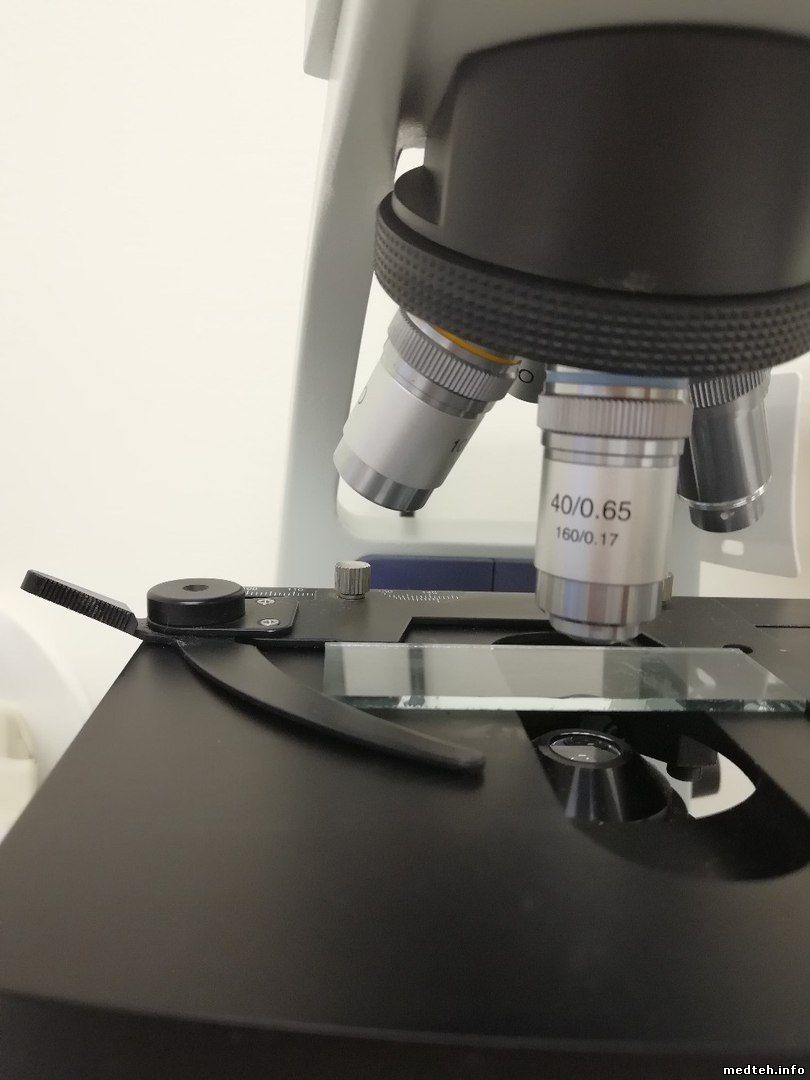

KimilioДата: Вторник, 31.Окт.2017, 09:10 | Сообщение # 17
Микроскопирование
Добрый день, уважаемые форумчане.
На работе стоит микроскоп ЛОМО МИКМЕД-5.
Обрисую проблему, с которой столкнулась: предметный столик раньше поднимался вплоть до объектива, а сегодня я обнаружила, что он останавливается в 1,5 см от него. На любом из увеличений. У коллег стоят аналогичные микроскопы и прокручиваются они нормально. Может ли быть проблема в винтах наводки?
Подскажите, пожалуйста.

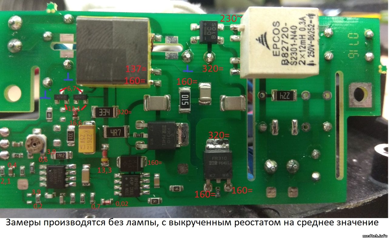

Lucky136Дата: Вторник, 10.Сен.2019, 12:10 | Сообщение # 19
Добрый всем денек) Сделал замеры напряжений на плате микмед-5. Кому может пригодится
