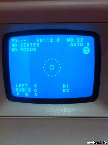

sheyДата: Среда, 24.Фев.2016, 16:53 | Сообщение # 16
оптометрист
Полевской
stikko, добрый день.
Таже модель MRK-3100P, проблема в следующем: на экран не выходит изображение (2-е полосы разного цвета), следовательно, не видно глаза.
Подскажите, в чём может быть проблема.
