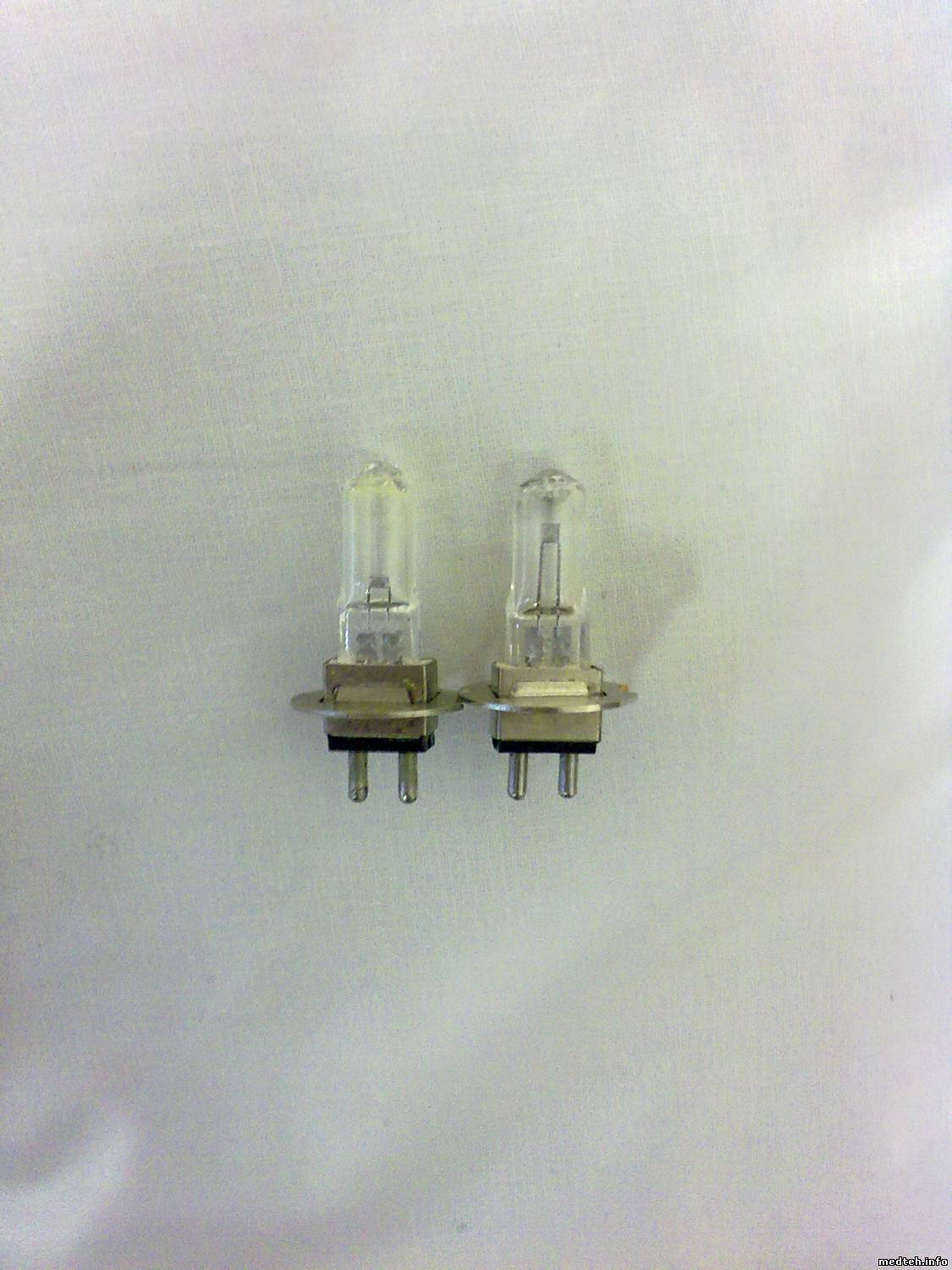

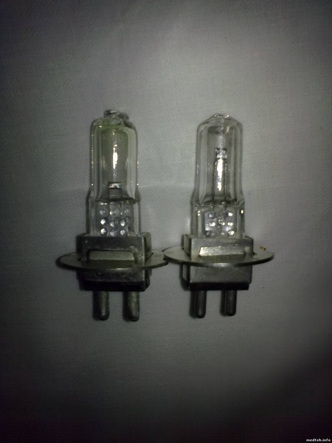

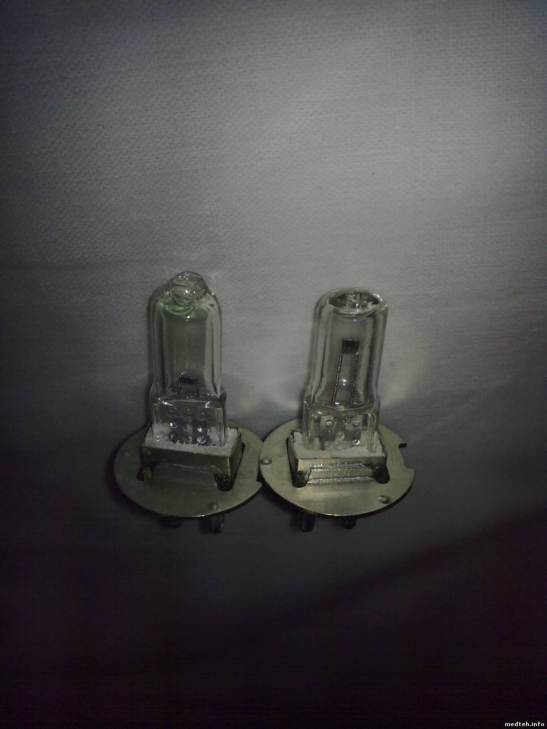

TexnikimsДата: Суббота, 10.Сен.2011, 18:22 | Сообщение # 6
У вас сообщений: 549
Сервисный Инженер
МО Люберцы
Yurkevich,
Цитата Yurkevich ()
спираль располагается со смещением
Абсолютно верно! При внимательном рассмотрении спиралей оказалось, что спирали у родных ламп установлены намного ниже!
Поставил родные лампочки и всё стало нормально!
Всем спасибо за ответы!
На фото слева правильная лампа.
