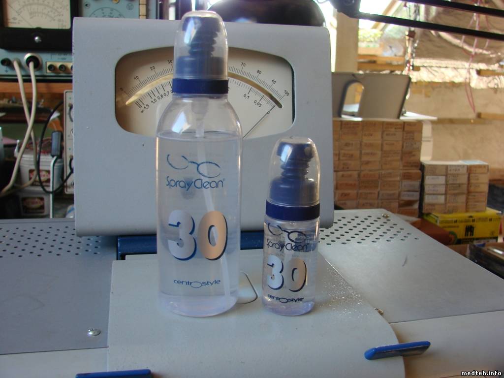

STarasДата: Пятница, 16.Апр.2010, 17:20 | Сообщение # 6
Quote (pyo5)
жидкостью, которая продаётся в "Оптиках".
- заказал у знакомых в Оптике. В понедельник отгрузят, во вторник будет.
Sept, сфоткаю, покажу. Правда производство Италия, 150 мл.

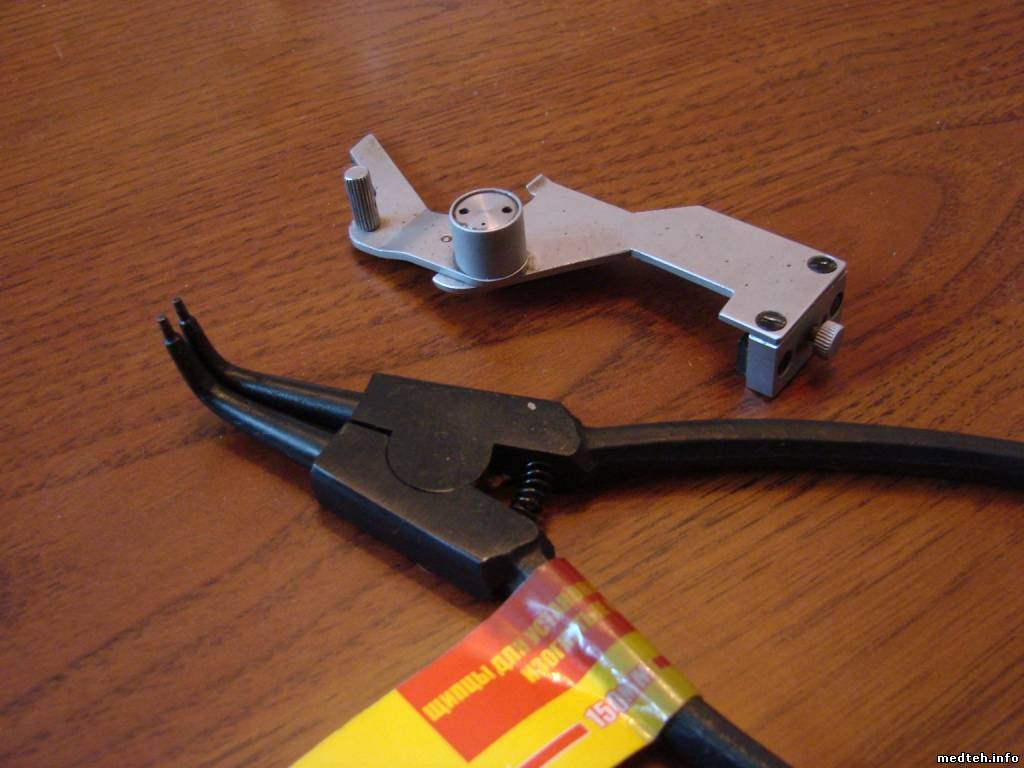

STarasДата: Пятница, 16.Апр.2010, 23:44 | Сообщение # 8
А пока взял щипцы для открутки-закрутки вот этих гаечек.
Может кто покажет, как оригинальный ключик должен выглядеть?
Serg74Дата: Суббота, 17.Апр.2010, 09:59 | Сообщение # 9
У вас сообщений: 1101
Инженер лаборатория ИВЛ
По ключикам могу сказать - видел у инженеров Олимпаса - типа отвертки, только вместо жала - трубочка с двумя шпеньками, для каждого типоразмера своя.

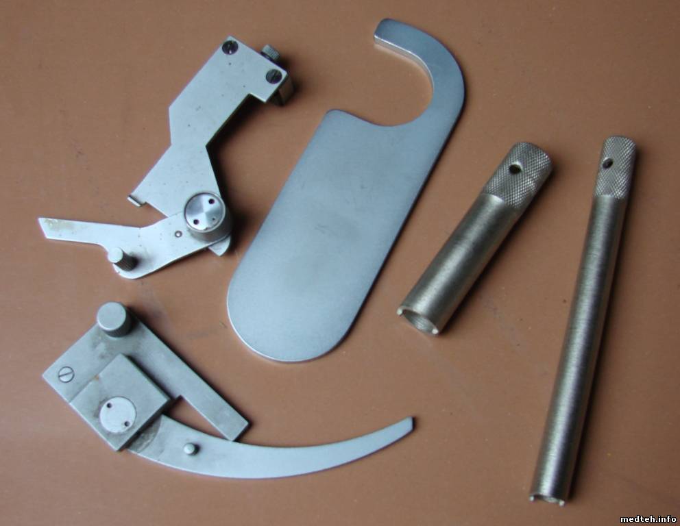

STarasДата: Понедельник, 19.Апр.2010, 19:48 | Сообщение # 11
А я помню, что в одной больничке в ящичке было что-то похожее... Уже их там нет. biggrin
Кто скажет еще для чего этот плоский ключ?
STarasДата: Понедельник, 26.Апр.2010, 21:28 | Сообщение # 12
Тема решена. Помыл два микроскопа и два КФК-2 вот этим спреем. Моет хорошо, разводов нет Антистатик. Большая будет жить дома, мелкая будет на выездах.

михалыч-601Дата: Четверг, 09.Сен.2010, 13:47 | Сообщение # 14
У вас сообщений: 50
ремонтник
кременчуг
ключ для откручивания плоских -круглых головок с двумя отверствиямы я сделал из разводного ключа на 17
с боковой стороны губок с обеих сторон просверлил по отверствию.на токарном станка с пружины выточил штифты
со ступенькой с одной стороны Ф3.5мм.с другой Ф1.5. сторону Ф3.5 забил в ключ Ф1.5 выступает за приделы губок
разводя ключ меняем расстояние между штифтами подходит .аналогично со второй стороны только вместо ф 1.5
Ф2.2.
