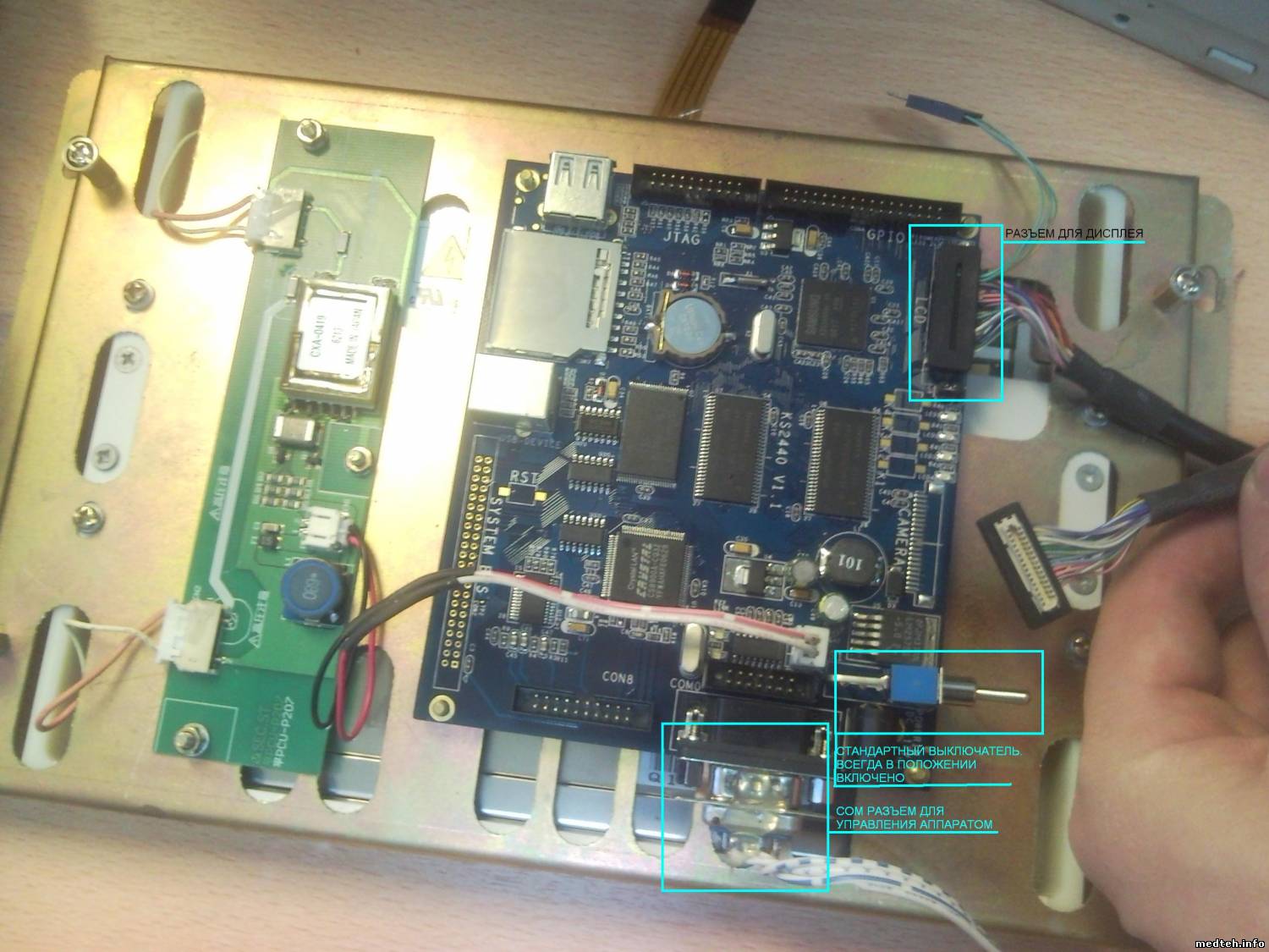

Всем доброго дня. Данный аппарат при включении выдает на встроеном ЛСД дисплее белый экран, который со временем темнеет. Сам дисплей подключен к микрокомпьтеру жгутом проводов (уже разобрал). Подскажите как проверить дисплей, где померить тестером? Уж больно дорого новый обойдется.

В этом устройстве нету VGA разьема, как на ЛСД мониторах разъем с VGA контроллера на матрицу. Нашел похожий дисплей со сгоревшими лампами от рентгеновского аппарата, он чуток побольше, подключил но толку нету, полосы при каждом включении по разному

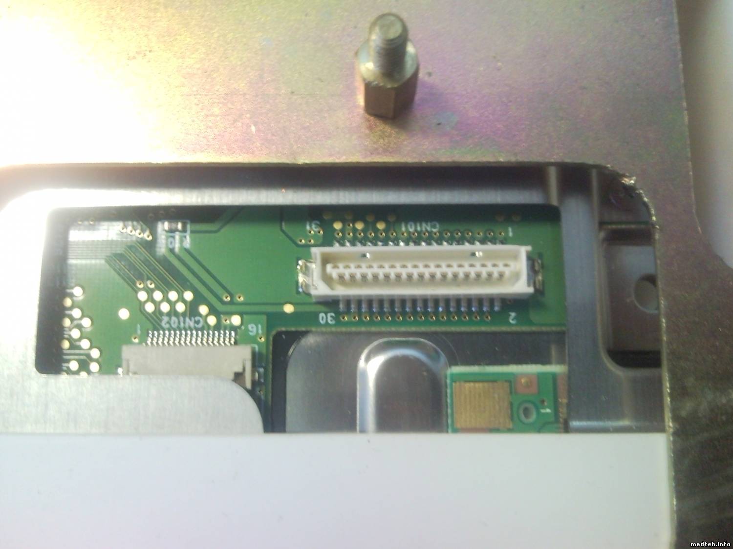

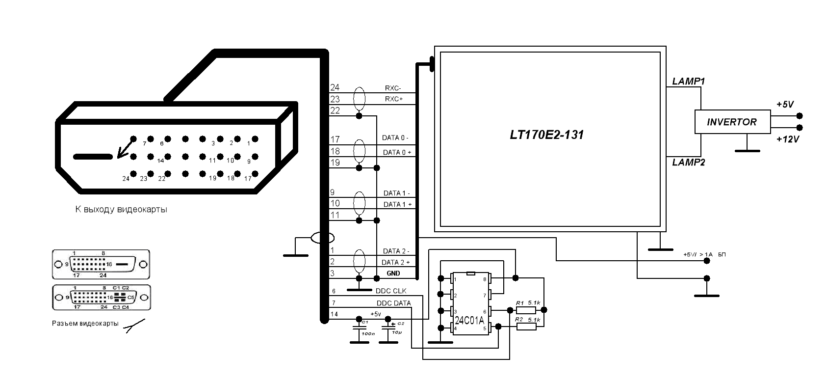

Судя по виду это стандартный 30-контактный интерфейс подключения LCD панелей (DVI), смотри в сторону LCD панелей для ноутбуков.
В прикреплении объяснения

бобруйск
Alexium спасибо. Сходил на "монитор.нет" ничего не подсказали. Буду еще варианты искать.
