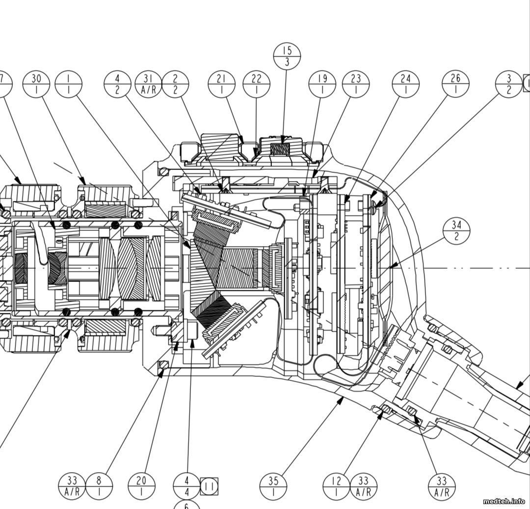

Есть ли у кого опыт в разборке головки камеры 20212030 TELECAM?
Не знаю с какой стороны к ней подобраться. Произошел обрыв кабеля у самой головки. Необходимо перепаять кабель, а для этого нужно забраться во внутрь.

AlexiumДата: Четверг, 20.Фев.2014, 19:46 | Сообщение # 2
Разделяется на две части (нет никакой резьбы). Только аккуратно, провода там короткие и тонкие

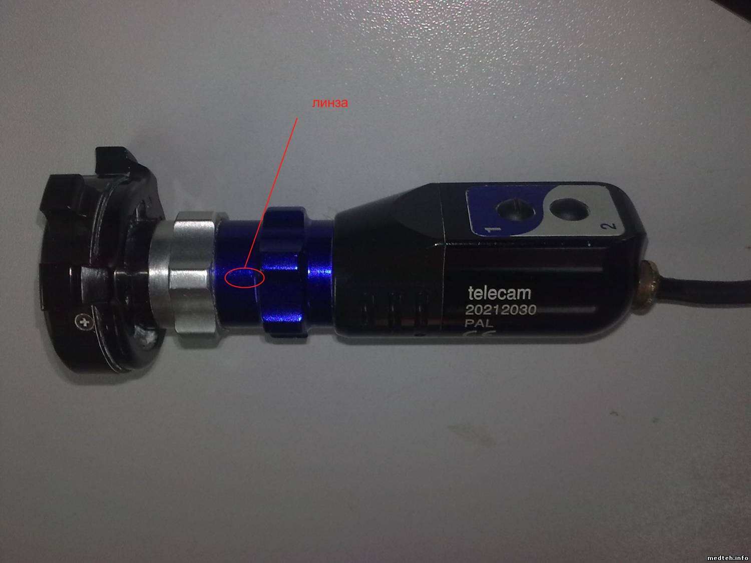

registДата: Четверг, 17.Дек.2015, 15:38 | Сообщение # 4
Чтобы не плодить тему, задам вопрос: а как получить доступ к линзе.
В такой же видеокамере она отвалилась и болтается внутри камеры.
Разделяется ли этот узел отдельно?

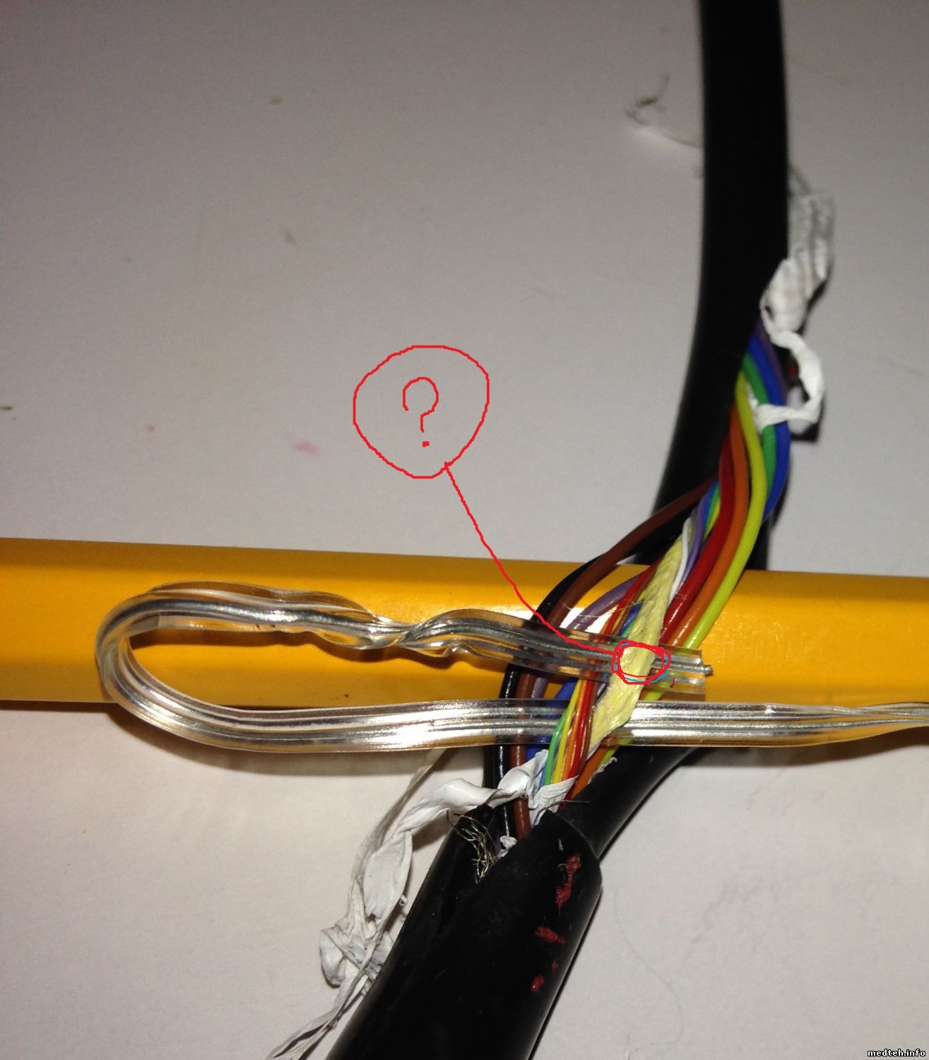

mxm007Дата: Четверг, 03.Ноя.2016, 10:53 | Сообщение # 5
Товарищи, подскажите, что содержит в себе кабель камеры 20212030 ?
Интересует жила, отмеченная на фотографии (надеюсь, это не оптоволокно).

DragerMasterДата: Четверг, 03.Ноя.2016, 16:47 | Сообщение # 6
У вас сообщений: 134
electronics of medical equipment
Almaty
Нет там оптоволокна. Это желтая капроновая нить защита от вытягивания кабеля.
19vwo75Дата: Среда, 14.Июн.2017, 09:01 | Сообщение # 7
универсал
Кызыл
Это капроновая нить, но в ней 9-ть очень тоненьких проводков.

Alexium, добрый день.
У меня такая же проблема с камерой.
Крышка снимается без подогрева, просто подковырнуть инструментом?
AlexiumДата: Четверг, 22.Июн.2017, 14:24 | Сообщение # 9
Снимается руками, покачиваете (поворачиваете) и аккуратно разъединяете, иначе корпус изуродуете.

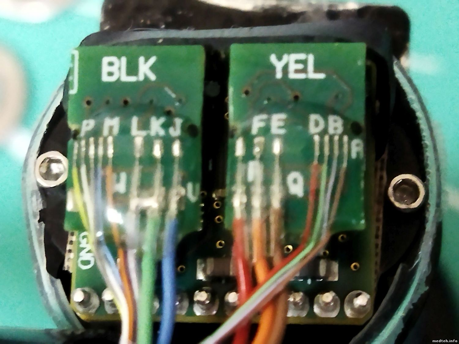

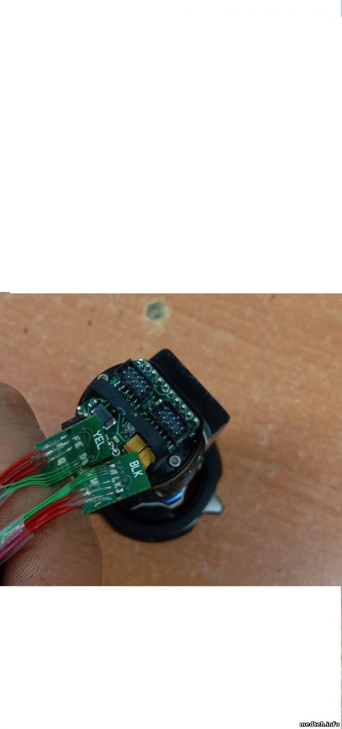

Alexium, здравствуйте.
Не подскажите, при разборке ооочень туго было рванул слегка, там 2-а разъёма и они абсолютно одинаковы, и куда какой подсоединить?
AlexiumДата: Пятница, 04.Сен.2020, 17:39 | Сообщение # 23
maxkraket, BLK-CN1. YEL-CN2. ну или blk слева, yel-справа

baradaДата: Пятница, 18.Дек.2020, 13:11 | Сообщение # 25
У вас сообщений: 49

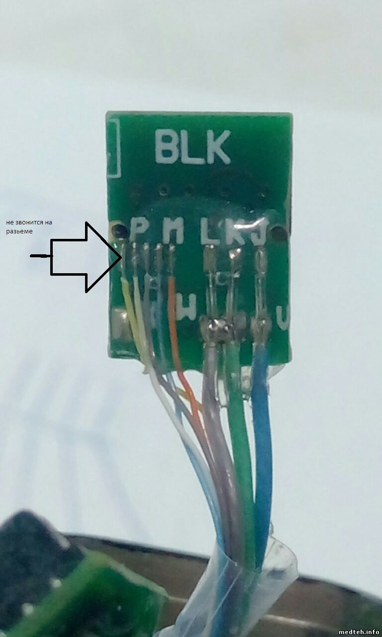

Коллеги, доброго дня, продолжу тему ремонта камеры.
После разборки вычислил два оборванных провода, укоротил кабель, но один (жёлтый на плате BLK) так в разъём и не приходит.
Может у кого есть распиновка кабеля?
Стоит его искать или он висит в воздухе (ЧТО ВРЯД-ЛИ).

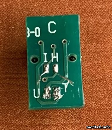

VasylyevДата: Пятница, 08.Апр.2022, 11:23 | Сообщение # 26
Хирургия
Донецк
При разборке головки видеокамеры Telecam 2021 2030 выскочили два провода, черный и желтый, с коммутационной платы к кнопкам дистанционной настройки камеры.
Подскажите, пожалуйста, что означают буквы на этой плате. И где прописаны на клеммах этой микроплаты чёрный и жёлтый провода?
AlexiumДата: Пятница, 08.Апр.2022, 20:50 | Сообщение # 27

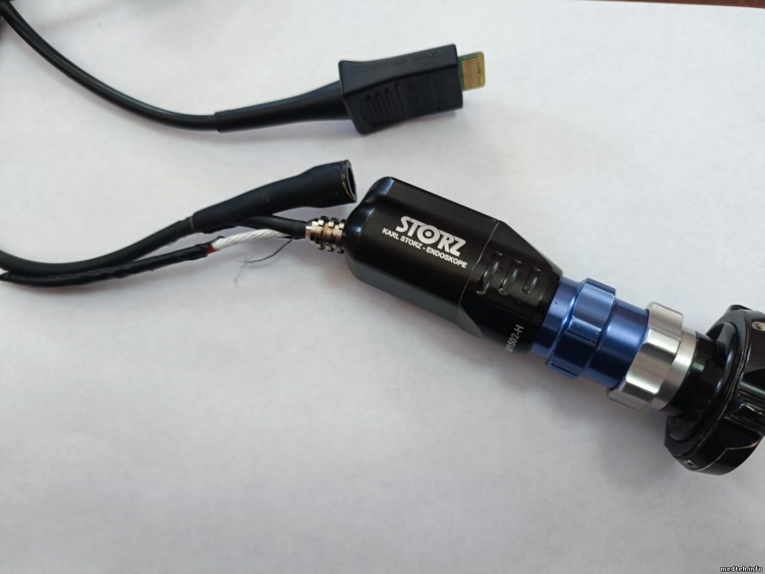

На ремонте камера 20212030. Обрыв где-то в кабеле, при поворачивании появляются дефекты на изображении или плывёт картинка. Излом где-то около рукоятки 10 см.
Подскажите, с чего начинать?
Разбирать корпус камеры или с начала снять или открутить разъём или фиксатор кабеля на конце корпуса камеры, чтобы освободить кабель?

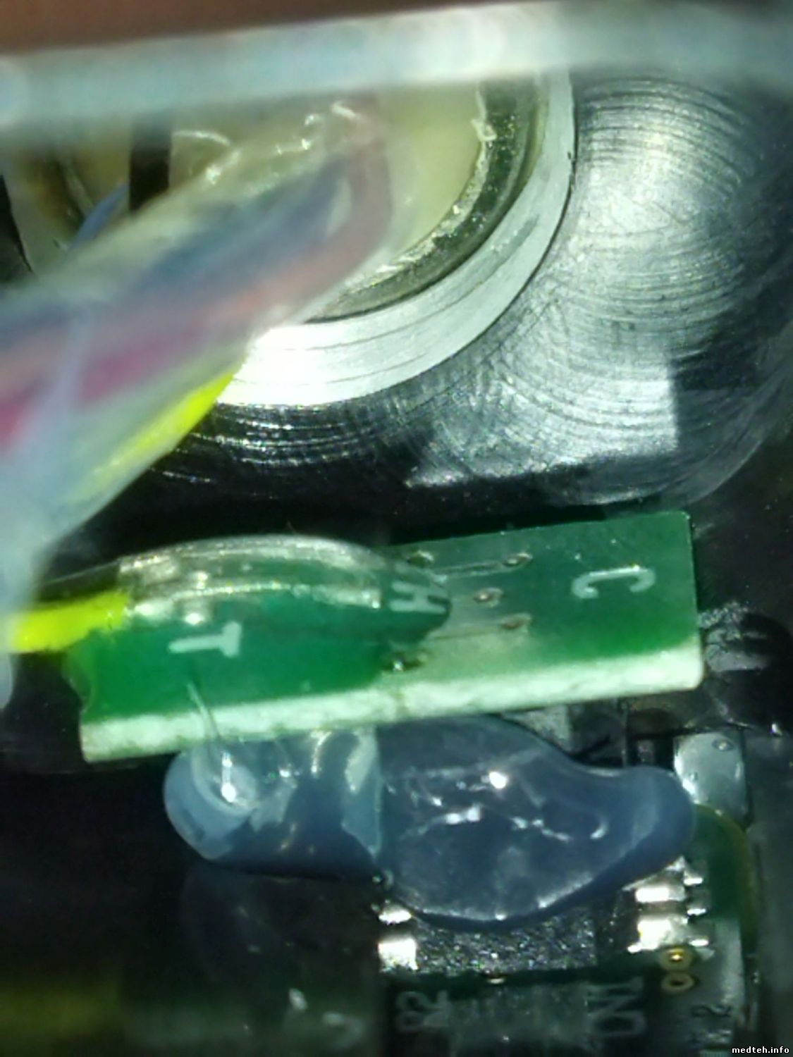

limbastДата: Среда, 03.Май.2023, 18:53 | Сообщение # 31
Есть ли распиновка проводов от внутренних разъёмов до BLK-YEL до разъёма на другом конце.
До меня камеру уже делали, но ума не дали. Причём делали с обоих сторон, разъём, который подключатся к аппарату разрезан, запаян и залит эпоксидкой.
Всё бы ничего, но у меня так же как и у boroda жёлтый не звонится ни на один из разъёмов.
На его вопрос никто не ответил.
Каждый пин разъёма YEL звонится на индивидуальный контакт аппаратного разъёма, а у разъёма BLK жёлтый никуда не звонится, а 3-и отдельных контакта звонятся между собой. Перед тем как "взрывать" эпоксидку хотелось бы знать, действительно ли так не должно быть.

limbastДата: Четверг, 04.Май.2023, 09:12 | Сообщение # 33
Цитата VitaminDE2021 ()
жёлтый кабель тоже не прозванивается на разъёме
Жёлтый у троих человек не звонится никуда, похоже, что он действительно не подключен.
VitaminDE2021, скажите, пожалуйста, а на плате BLK у Вас есть 3-и контакта на разъёме, которые звонятся между собой?
И ещё прошу Вас прозвонить на этой же плате BLK зелёный и голубой, в отличие от фото вот здесь
Цитата Alexium ()
Они у меня поменяны местами, а все остальные как на фото на обоих разъёмах.
У меня закрались сомнения правильно ли они припаяны были до меня.

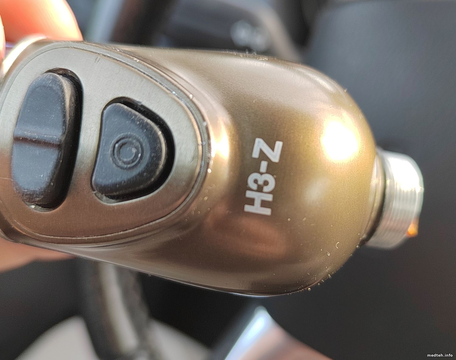

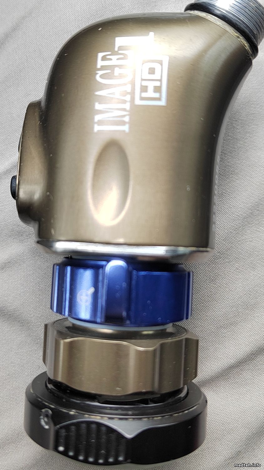

Ilya_klДата: Среда, 10.Май.2023, 16:07 | Сообщение # 34
У вас сообщений: 28
Кто знает как разобрать камеру H3-Z ?
