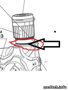

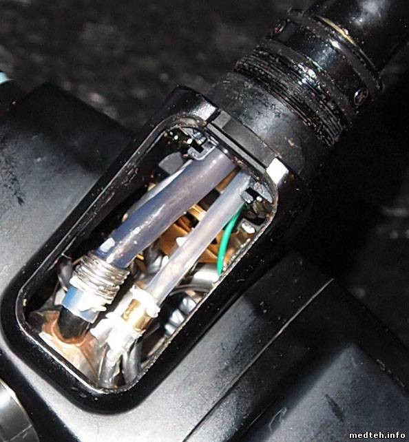

Здравствуйте. Так, смотрю никто и не ответил товарищу Данабеку. Все же я попытаюсь спросить. Есть у меня списанный гастрофиброскоп pentax FG-24V. Разобрал его частично, но встал вопрос как открутить или снять окуляр. Есть у меня предположение что изнутри он отворачивается( там болты все залиты эпоксидным клеем), но может есть другой способ? Буду признателен. blush
orlov-endoДата: Вторник, 24.Апр.2018, 20:07 | Сообщение # 26
У вас сообщений: 29
Bittbox, С боков на обечайке (под барабаном) откручиваете два шлицевых винта, с двух сторон за посадочные места этих винтов поднимаете обечайку под барабан и получаете доступ к шести (если никто не лазил) или скольки там оставленных предыдущим ремонтником винтам.

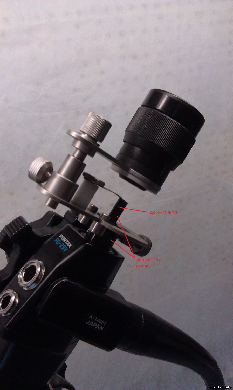

orlov-endo, Спасибо. Вчера разобрался. да похоже никто не лез туда. Скажите, если не трудно, а вот в наконечнике там оптика и трубки все на эпоксидку посажены или как? Дело в том какие там винты были я открутил, но они все равно не вынимаются. Там я три винта откручивал, при чем под микроскопом увидел.
orlov-endoДата: Среда, 25.Апр.2018, 22:57 | Сообщение # 28
У вас сообщений: 29
Bittbox, Bittbox, Мне сложно понять о чём речь, но если о демонтаже окулярной части, то вот:
Стопорные (установочные) винты в количестве 3-х штук по окружности для юстировки втулки жгута.
Если нужно освободить жгут и вытащить втулку то надо отпустить винт в углублении, который держит втулку кабеля. Перед этим надо отпустить стопорный винт, держащий непосредственно жгут. После чего зубочисткой аккуратно толкнуть в торец жгута, убедившись, что жгут не приклеен и не "прикипел" к держащей его втулке.

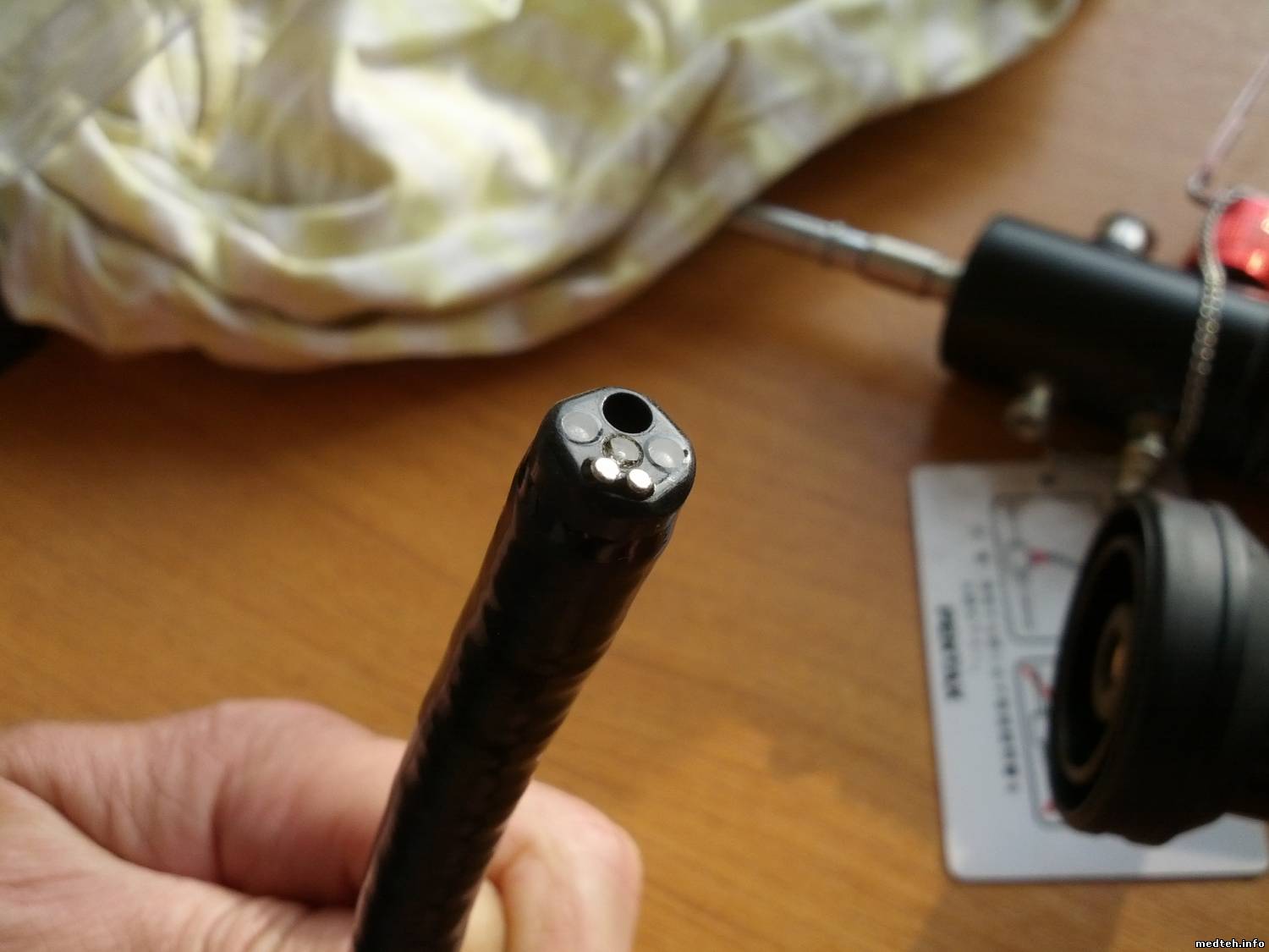

orlov-endo, Здравствуйте, речь идет о дистальном конце, что входит в пациента. Хочу вытащить все из наконечника. К нему подходят трубки воздух и вода, трубка для биопсии, оптоволокно, идущее от осветителя и оптоволокно через которое врач смотрит. Похоже там приклеено все, но все же как это можно извлечь?
orlov-endoДата: Четверг, 26.Апр.2018, 22:26 | Сообщение # 30
У вас сообщений: 29
Bittbox, Сложно рассказать об этом в переписке. Если у вас нет опыта демонтажа дистальной головки пентакса, то сделать это крайне трудно. Материал головы колкий, простенки между коммуникациями и внешней стенкой тонкие - легко лопаются от неправильных нагрузок. Но если хотите рискнуть, то пожалуйста:
- острыми бокорезами откусываете биопсийный канал, оставляя хвост примерно 10 мм
- хорошими пассатижами вытягиваете стальную арматуру канала, при этом арматура извлекаясь обкручивает вклеенный огрызок канала деструктирует клей
- очень хорошими пассатижами обжимаете огрызок канала и покручивая, покачивая и т.п. выкручиваете (вытаскиваете) его из головы. На голову не опираться! В бок не тащить! Следить, чтобы не было склейки трубок и защиты КПИ и световодов, иначе выдернув трубку сдерете защиту с КПИ!
- аналогично сделать с каналами вода-воздух.
Не извлекая трубки практически невозможно корректно достать КПИ и световоды.
- удаляете все клеевые образования и прочую грязь до получения видимого доступа к металлическим втулкам КПИ и световодов.
- первыми извлекаются световоды, для чего надо отпустить держащие их стопорные винты (обычно малозаметные под герметиком) и используя специальный зажим ухватиться за металлическую втулку световода световод слегка покрутить туда-сюда. Если световод крутиться, то покручивая его из стороны в сторону неторопясь вытаскиваете. Не пытайтесь его просто тащить - зажим может соскочить с металлической втулки, сорвать защиту световода и порвать его.
- аналогично, но ещё более аккуратно поступаете с КПИ
П.С. световод - световод
КПИ - кабель передачи изображения
зажим для такой операции лучше всего изготовить из кровоостанавливающего зажима "москит" (малый).

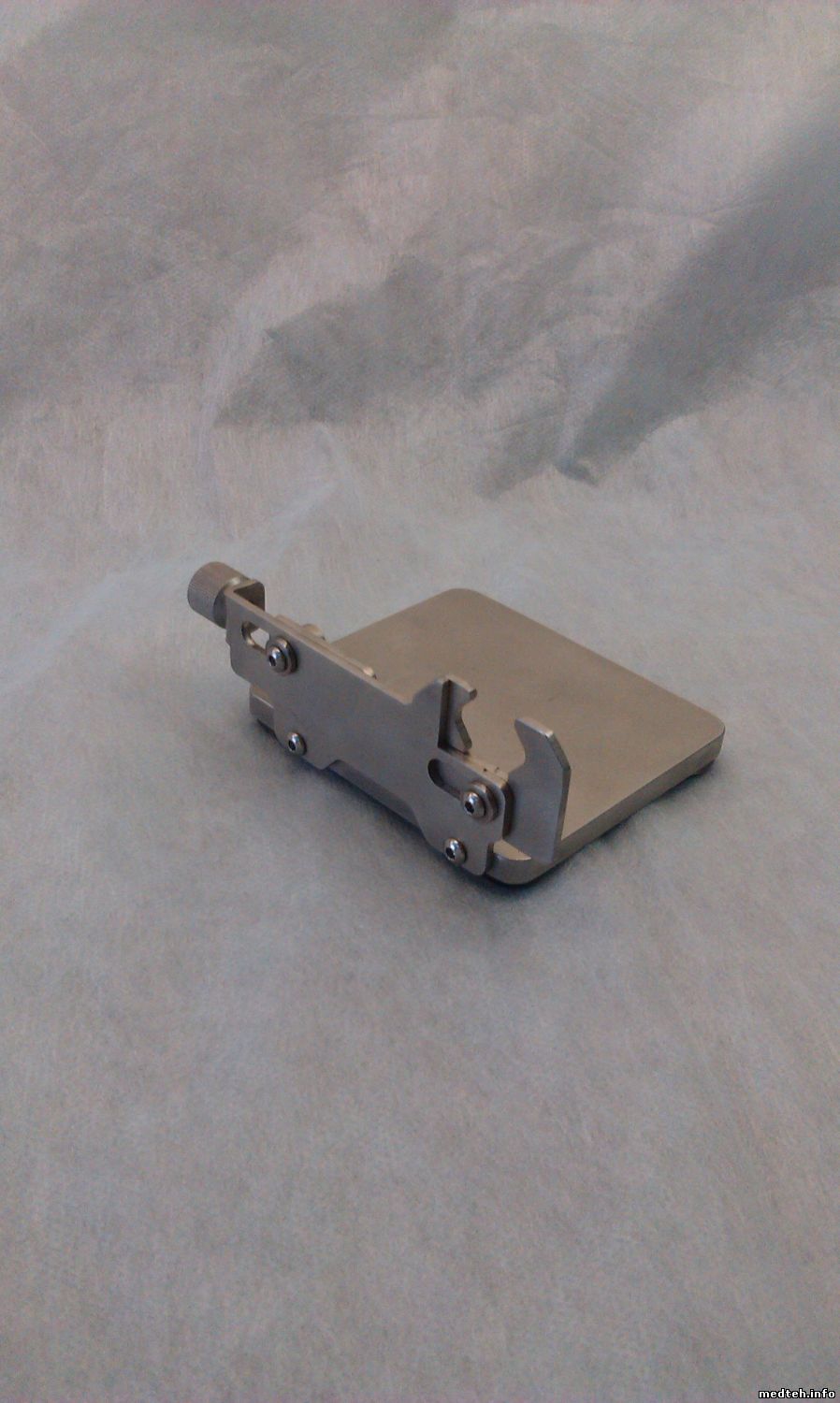

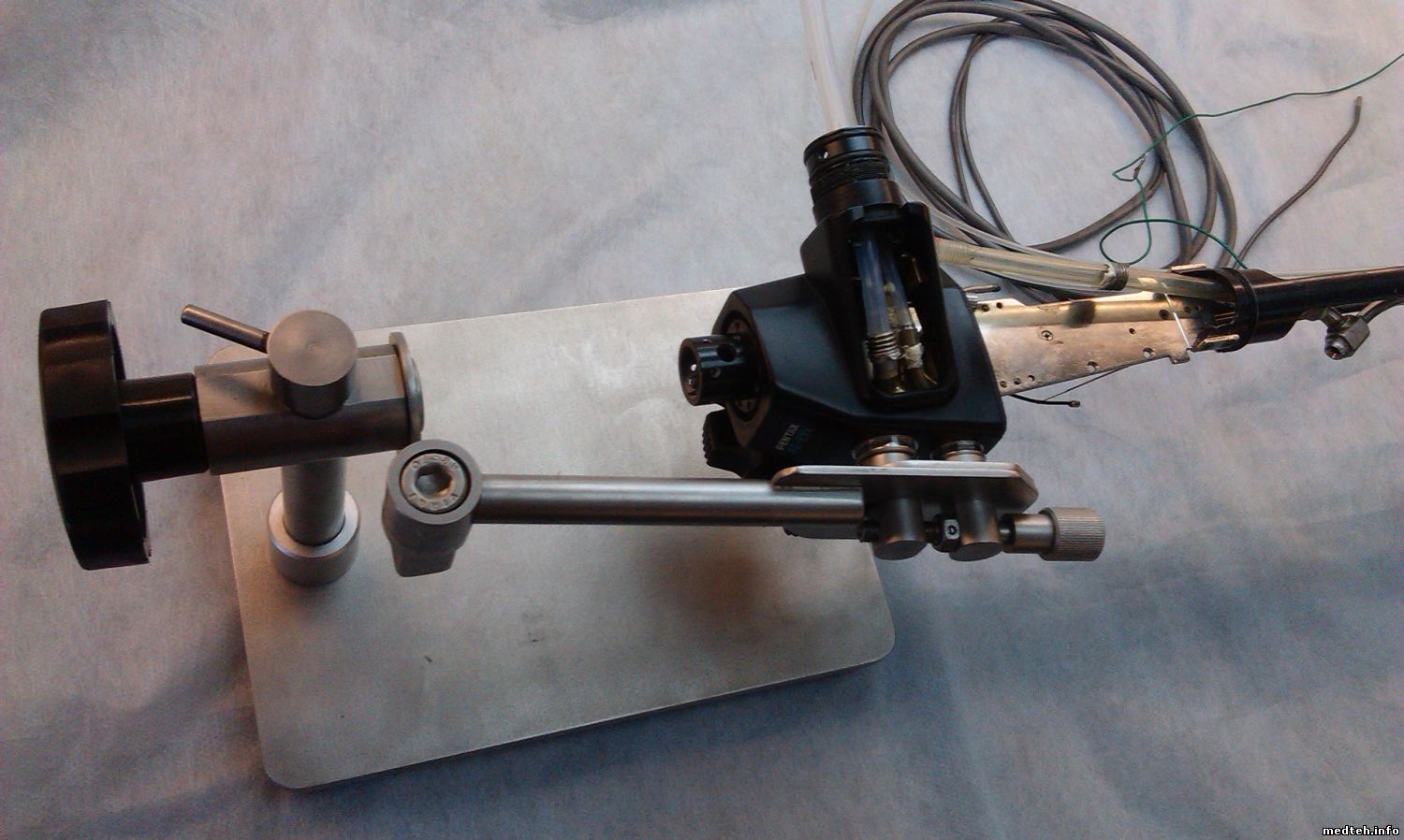

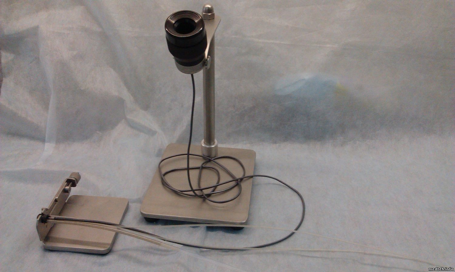

Bittbox, Вообще для правильной сборки понадобятся как минимум инструменты
BittboxДата: Воскресенье, 29.Апр.2018, 18:29 | Сообщение # 35
У вас сообщений: 53
инженер по медицинскому оборудо-ию
Тамбов
Отличные приспособления. Это самодельные или покупные? Мне бы такие не помешали. good
orlov-endoДата: Воскресенье, 29.Апр.2018, 23:10 | Сообщение # 36
У вас сообщений: 29
Bittbox, Собственная разработка. По поводу обратной сборки - всё чистите и трубки (можно те же) вклеиваете на эпоксидку. Главное, что бы оставшаяся после обрезания армированная часть трубок была длиннее шеи. Трубки очень просто наращиваются.
