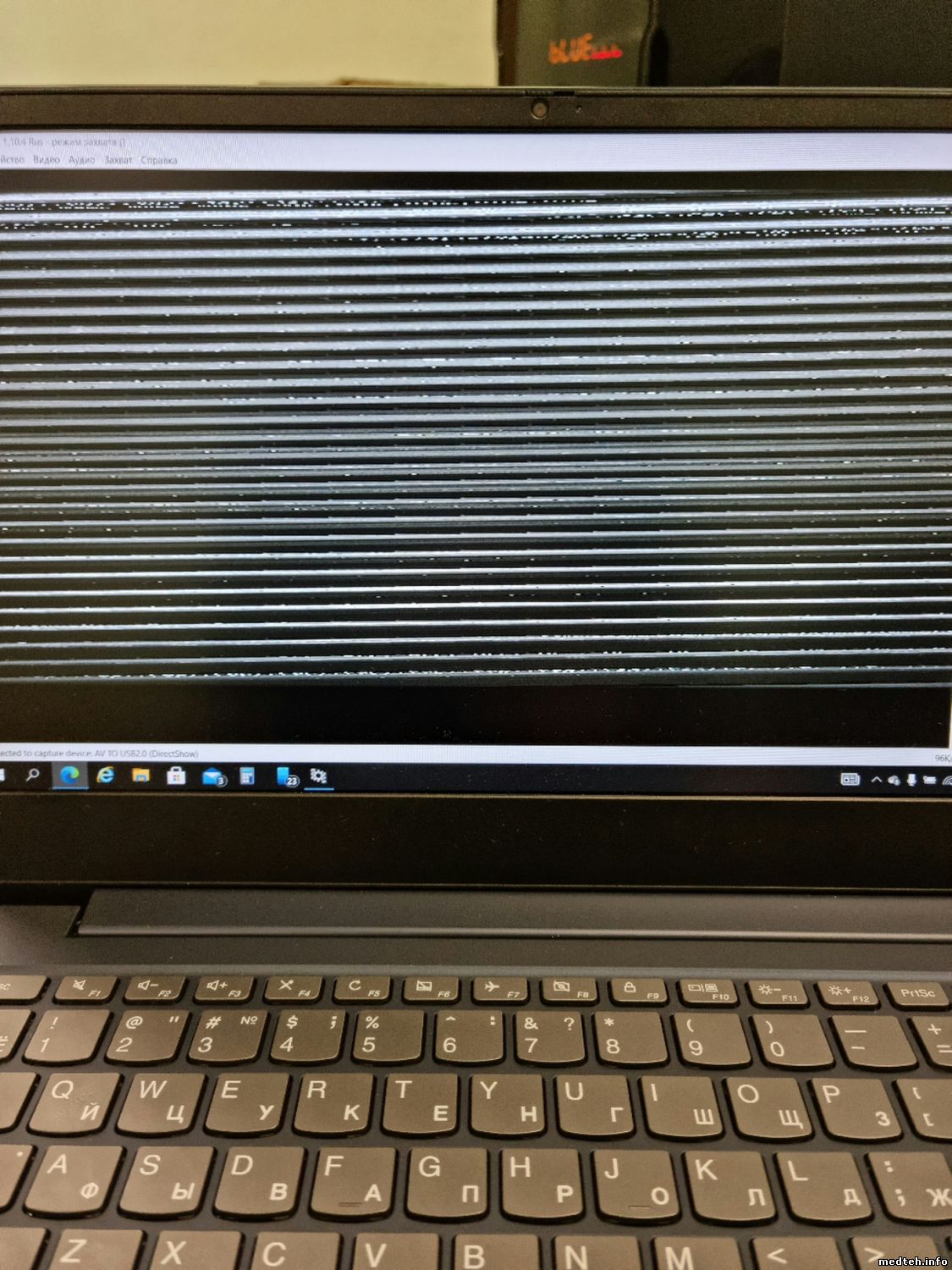

anton1522Дата: Вторник, 09.Ноя.2021, 14:25 | Сообщение # 46
Н.Новгород
Есть EPK-p, пропало изображение, только рябь. Перегорела предохранитель 0.375 А. После замены появились цвета, но рябь так и осталась. В чём может быть проблема?
omega26Дата: Четверг, 12.Янв.2023, 13:32 | Сообщение # 47
Системный администратор
Молдова
Chisinau
Подскажите, EPK-1000 работал под win XP, поменяли комп, сейчас под 10-кой, программу установил, работает, но не могу установить USB драйвера, пытаюсь ставить с диска, запускаю файл, просто ничего не происходит ...
Если какая-то возможность подружить аппарат и драйвера с 10-кой?
