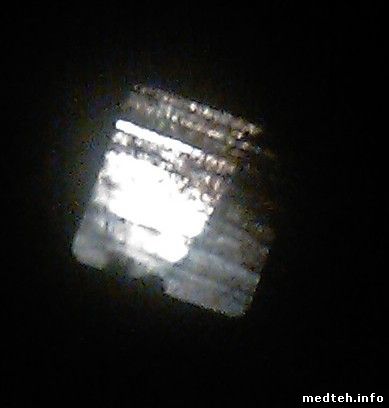

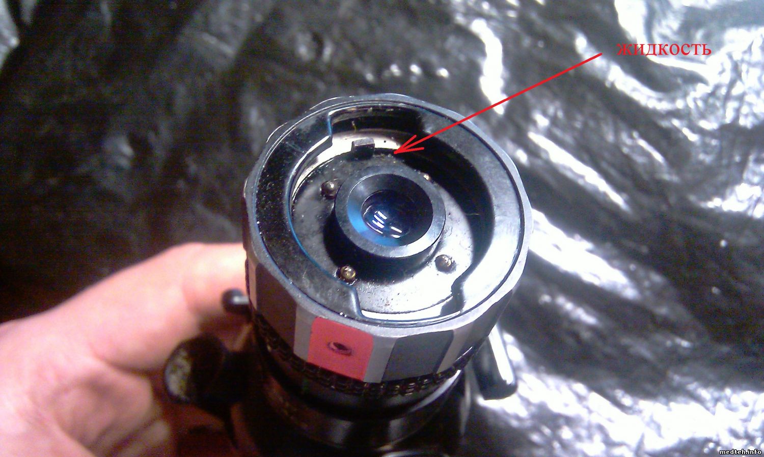

Имеется бронхоскоп Olympus BF type 4C2, на изображении присутствует грязь - аналогично ТС, либо нарушена герметичность, либо могли чем-то залить окуляр (отметил на фото, где залито жидкостью). Думаю, для начала, поглядеть на линзы. Кто-нибудь может подсказать, с какой стороны подступиться к разборке оптики? Может быть есть у кого мануал сервисный?

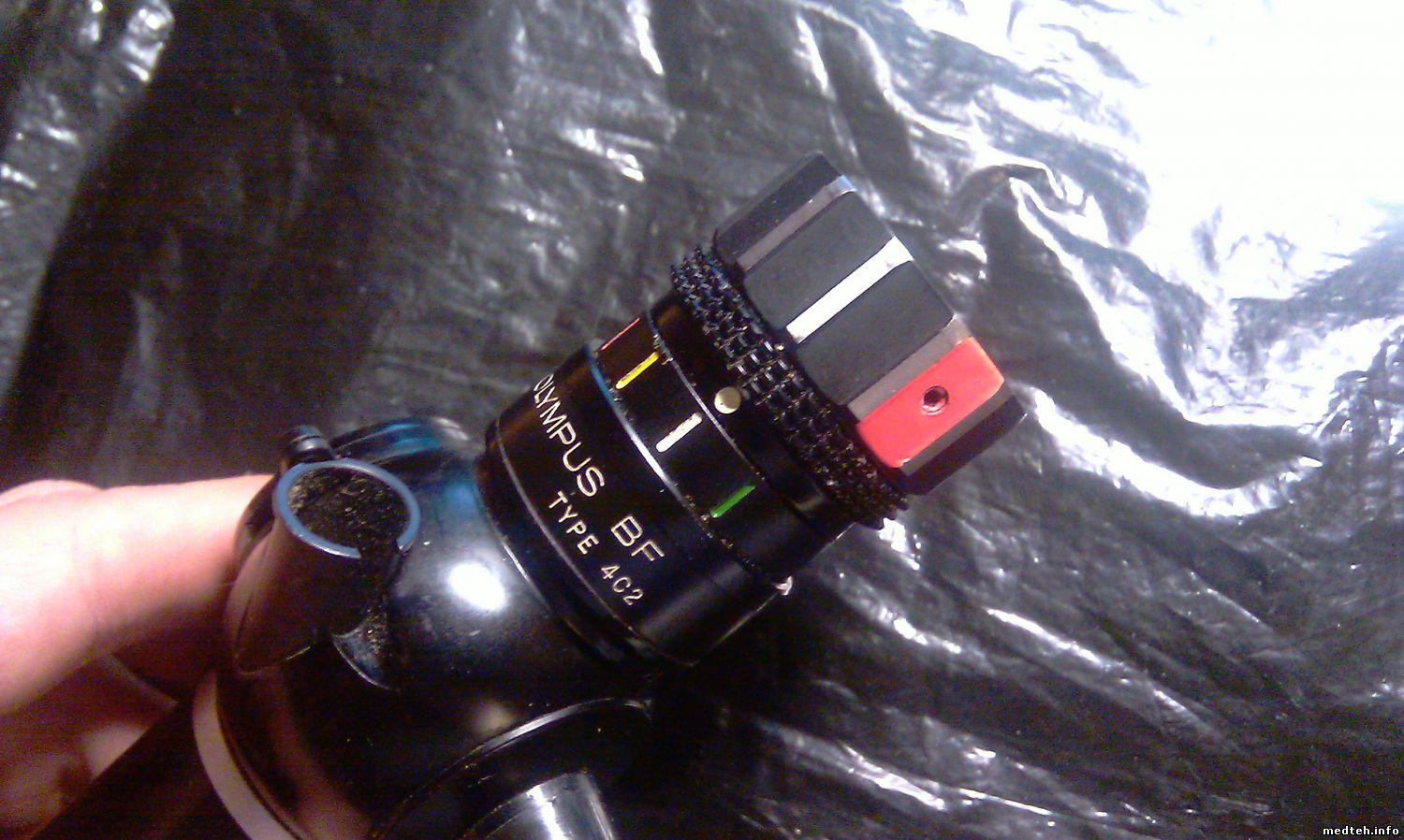

На фото изображение поля зрения плохо просматривается. Если учесть, что прибору порядка 30 лет, то можно предположить, что имеет место быть расслоение волоконно-оптического жгута передачи изображения вследствие неоднократного нарушения герметичности объектива в дистальной головке. Сам этот бронхоскоп герметичным не является. Скорее всего, данный эндоскоп использовался очень давно. Тем не менее, если хотите посмотреть состояние прибора под окуляром, то сдвигайте-снимайте кольцо, на котором выполнена гравировка модели. Под ним откроется доступ к винтам. Только не все их нужно откручивать! Часть из них - юстировочные. Лучше сделайте снимок (несколько - крепежные винты располагаются под углом 120 градусов), далее подскажу.
Не помните, там прессовая посадка, резьба (правая/левая?) или клей (нагреть?) может быть под этим кольцом? Прикладывая разумные усилия, снять это кольцо не получается. Боюсь, сломать
Кольцо на клее типа 88 или резинового, за годы, разумеется, крепко присохло. Насколько помню, оно должно быть разрезное. Приглядитесь хорошенько.

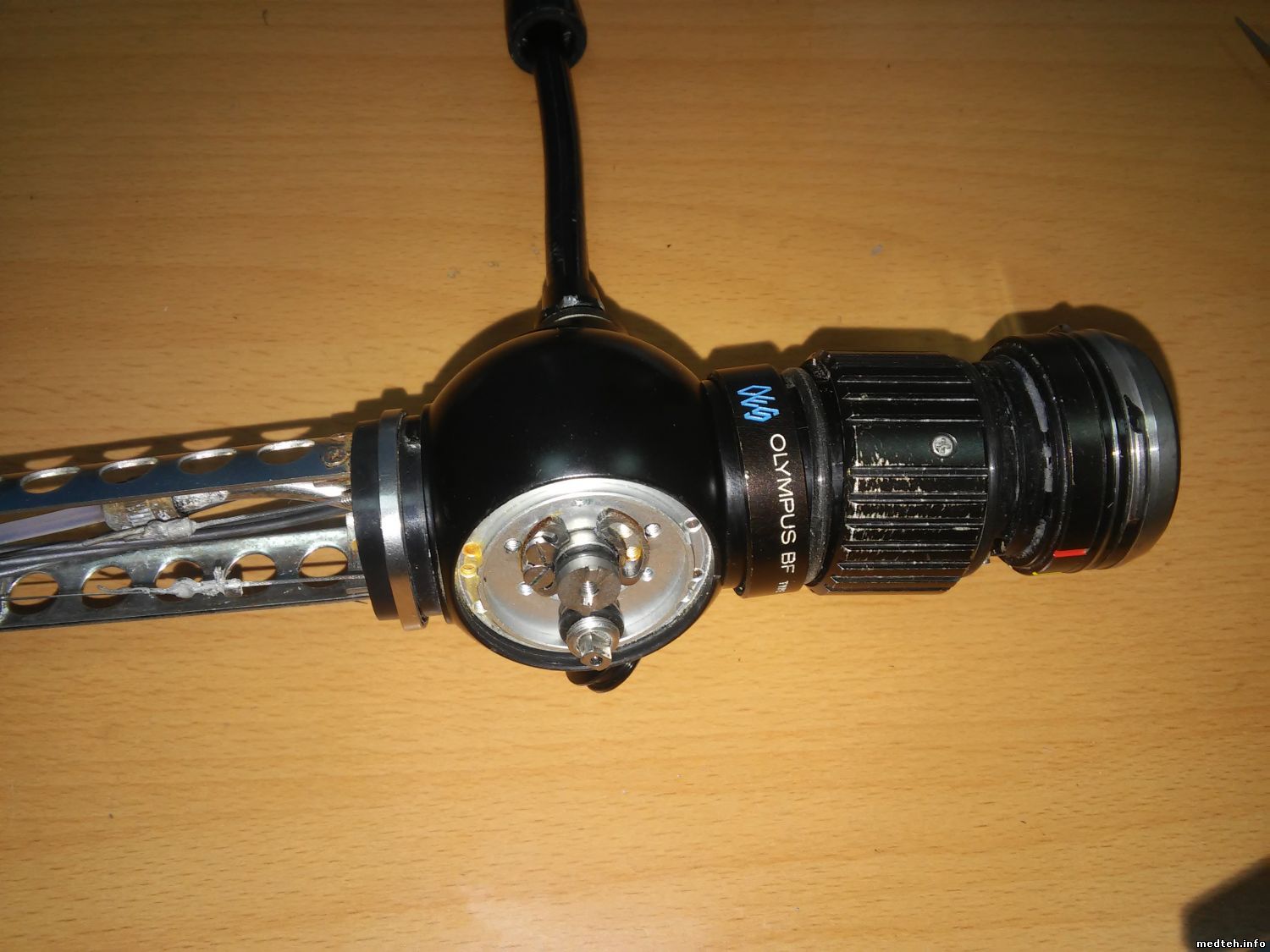

В наличии "бронхоскоп" Olympus BF. Не получается разобрать данный узел (Рабочий блок) на фото. Кольцо с гравировкой модели - снято. Голова отсоединена.
за ранее, Благодарю!
