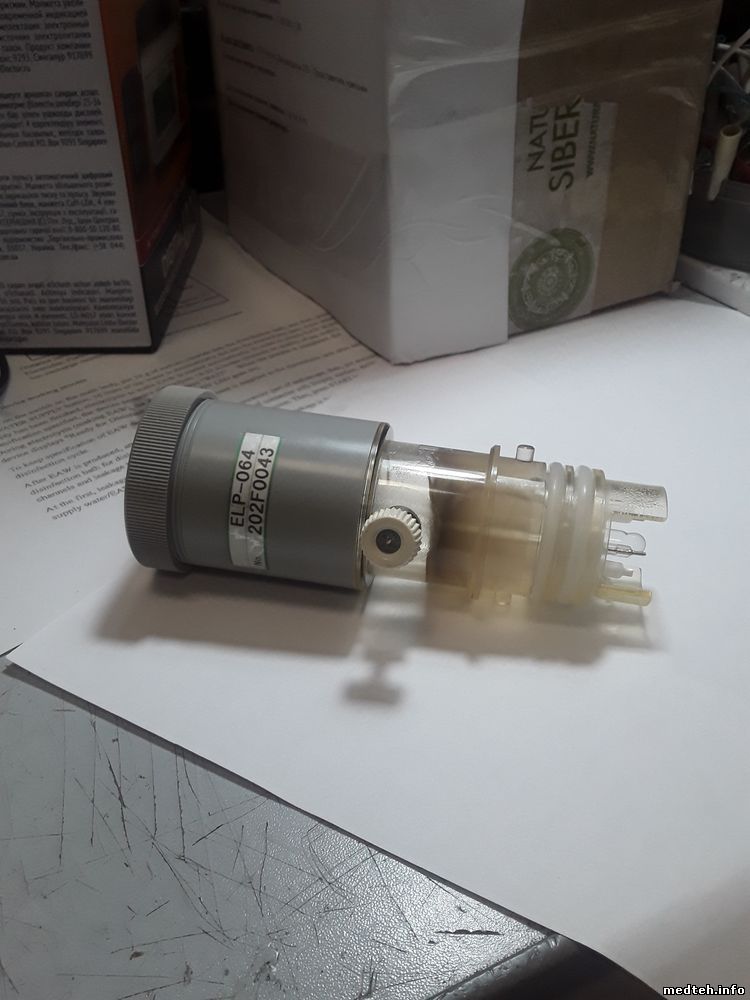

Всем привет!
Коллеги, посоветуйте аналог датчика ph/orp KTPH-51 для автоматического дезинфектора для гибких эндоскопов Cleantop WM-S фирмы Kaigen Ltd. Co (Япония) - оригинал нигде не можем найти.
Или может у кого есть на продажу?

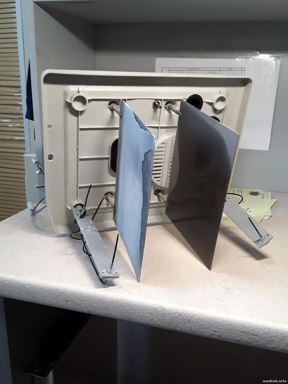

yblod5Дата: Суббота, 28.Сен.2019, 01:52 | Сообщение # 3
У вас сообщений: 791
Сервис-инженер
Вчера осмотрел, выявил наслоение на одном электроде значительного слоя накипи, снял его, положил в пластиковый пакет, залил водой с уксусом до понедельника

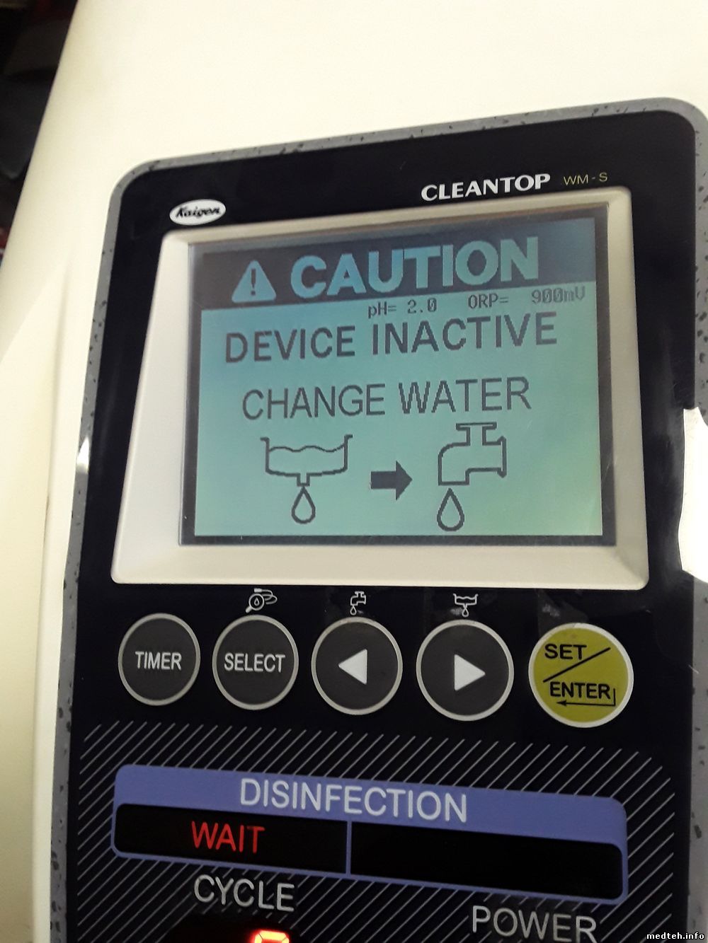

yblod5Дата: Вторник, 01.Окт.2019, 02:38 | Сообщение # 4
Сервис-инженер
Всё,тупик- кислотный анолит вроде уже "созрел" а ОВП ещё мал. Смена воды не помогает, время приготовления -30 мин, затем остановка с предупреждением:
yblod5Дата: Вторник, 15.Окт.2019, 09:15 | Сообщение # 5
Сервис-инженер
пришёл к выводу что виной датчик
