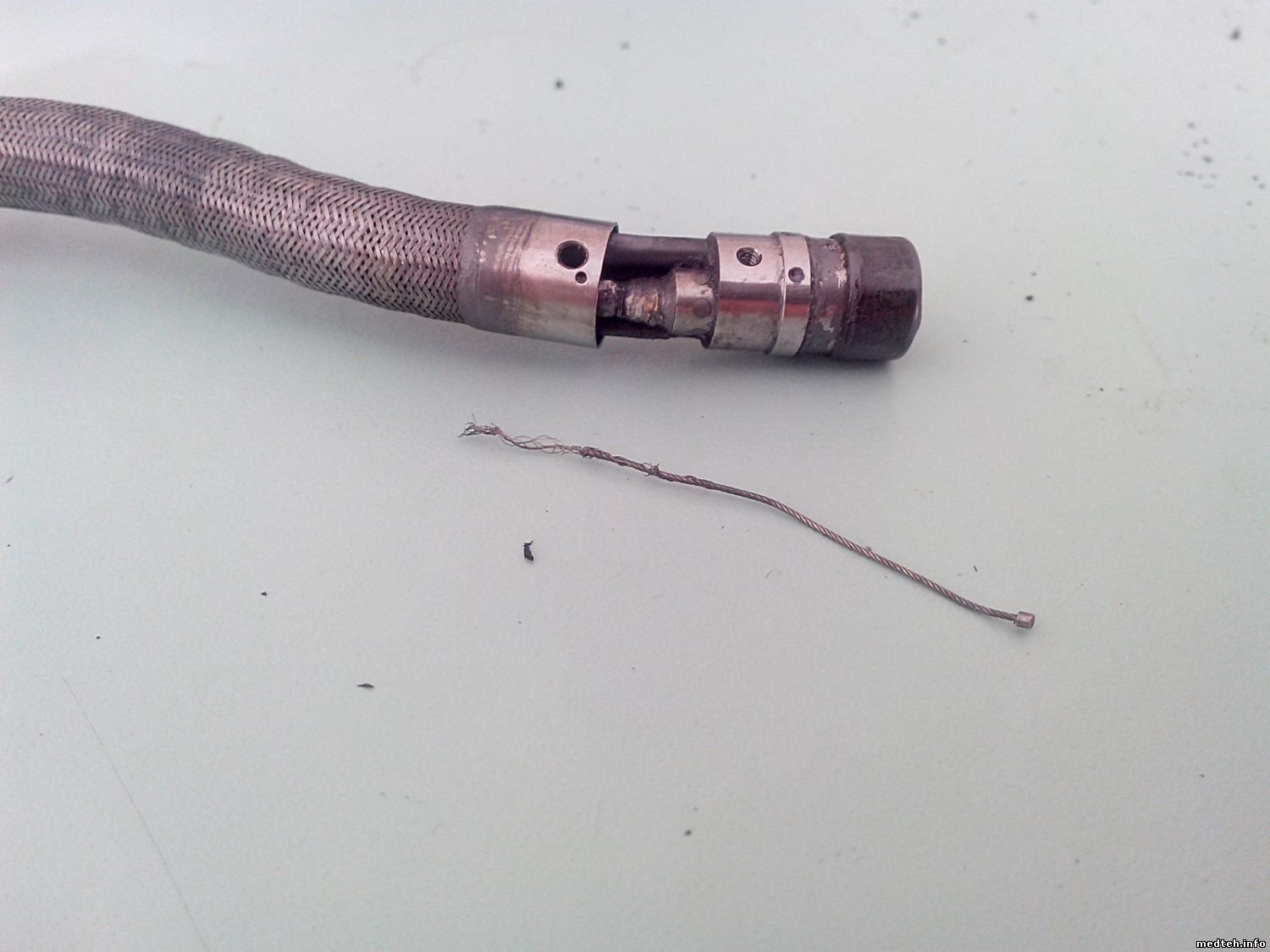

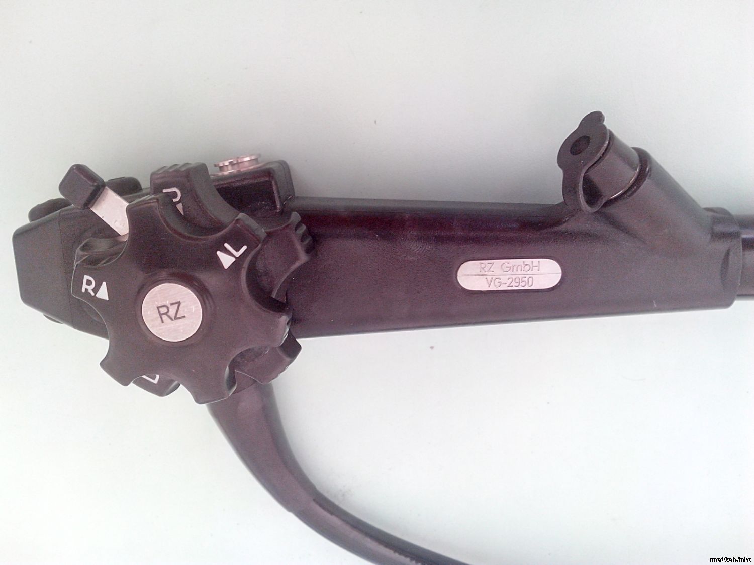

В гастроскопе RZ оборвался тросик в изгибаемой части дистального конца, видимо перетерся о рубашку от времени. Подскажите реально ли его заменить.

Разбирайте аппарат,вынимайте все комуникации, смотрите из-за чего он мог оборваться.Меняйте трос и может быть его рубашку

Приветствую коллеги! Теперь и у меня подобная проблема! Подскажите, как разобрать подвижную часть эндоскопа для замены тросиков? В ремонт аппарат не поедет, поэтому прийдётся осваивать ремесло. Я так понял, что нужно аккуратно механически очистить клей? Какой тогда клей использовать при сборке?
JorikДата: Четверг, 28.Май.2015, 22:08 | Сообщение # 5
Приветствую! разобрал. Отдефектовал. Подскажите, где можно купить тросики и когусные резинки на Пучок 11-мт? Перерыл весь город - нет тросиков, или есть, но очень жесткие.
