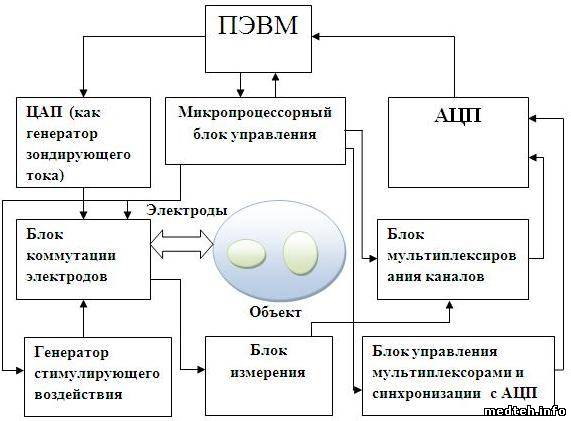

На сегодняшний день на базе Читинского государственного университета ведутся работы по разработке технической системы, предназначенной для контроля состояния костной ткани, с использованием электроимпедансометрии, а также управления процессом остеорепарации с использованием электрической стимуляции. Разрабатываемая система позволяет получать информацию о распределении электрической проводимости биологических тканей в зоне поражения, как при помощи измерения мгновенных и усредненных значений импеданса в местах наложения электродов, так и при помощи спектрального анализа зондирующего сигнала, состоящего из нескольких гармоник. Для повышения информативности диагностики, а так же возможности корреляции полученных данных с различных точек, во время измерения используется шестнадцать мультиплексированных каналов. Данная биотехническая система состоит из следующих структурных блоков: ПЭВМ, генератор зондирующего тока, микропроцессорный блок управления, блок коммутации электродов, генератор стимулирующего воздействия, блок измерения, блок мультиплексирования каналов, блок управления мультиплексорами и синхронизации с АЦП, блок аналого-цифрового преобразования (рис.1).
Рис.1. Структурная схема технической системы контроля и управления остеорепарацией
Управление представленного аппаратного комплекса осуществляется с помощью ПЭВМ, которая, кроме того, обрабатывает полученные данные и позволяет представлять результаты в форме удобной для восприятия и дальнейшего анализа.
При электроимпедансном контроле на исследуемый объект накладываются шестнадцать электродов, один из которых зондирующий, а остальные регистрирующие. За счет мультиплексирования имеется возможность изменять функциональное назначение электродов, которые могут в разные моменты времени и в разном сочетании могут быть подключены к источнику зондирующего тока, так и выступать как измерительные. К этим же электродам может быть подключен источник стимулирующего воздействия.
Зондирующий ток формируется при помощи цифро-аналогового преобразователя, что позволяет сформировать сигнал с необходимыми параметрами.
Сигнал, снятый с регистрирующих электродов, поступает в блок мультиплексирования каналов, предназначенный для коммутации шестнадцати каналов с двухканальным аналого-цифровым преобразователем, совместная работа которых регулируется блоком управления мультиплексорами и синхронизации с АЦП. Каждые восемь каналов мультиплексируются со скоростью 40МГц, что позволяет обеспечить частоту дискретизации каждого канала 5 МГц.
Управление режимами работы комплекса осуществляется с помощью ПЭВМ через микропроцессорный блок управления.
Данная конфигурация выбрана с учетом возможности дальнейшего усовершенствования описанного комплекса. Например, внедрение в техническую систему электростимулятора костной ткани позволяет совмещать диагностические исследования остеорепарации с терапевтическим воздействием и наблюдать за результативностью этого воздействия, что позволит корректировать программу электростимуляции и выбрать наиболее оптимальный и качественный вариант стимулирующего воздействия.
