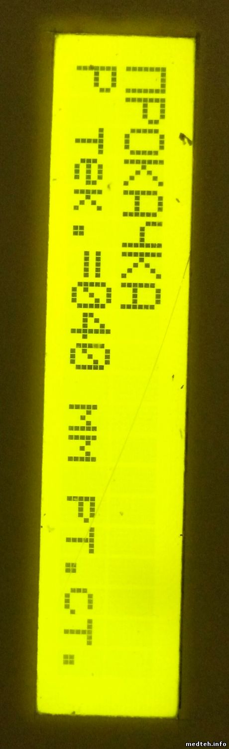

MihalichKrdДата: Среда, 12.Авг.2020, 12:16 | Сообщение # 6
День добрый.
Подскажите, аппарат Гемофеникс - на индикаторе сообщение: «ГЕМОФЕНИКС НЕ ГОТОВ/ НЕТ
ИСХ. СОСТ. НАСОСА».
Попытка поправить положение насосного сегмента до появления на индикаторе сообщения: «ГЕМОФЕНИКС ГОТОВ. РАБОТА» не получилось.
Индикатор КМ1 светится жёлтым, а в нормальном должен зелёным. На панели откликается только кнопка сброс (звуковой сигнал подаётся), остальные не работают, сигнал при нажатии не издают.
Клавиатуру и шлейф прозвонил - все кнопки исправны.
Изначально, когда врачи обратились, аппарат был с сообщением: "ПРОКАЧКА Р тек.=040 мм рт.ст.", и после разборки позвонки вернулся к этому же сообщению.
Подскажите, есть ли идеи в каком направлении двигать ...
Все датчики, клапана и насос по отдельности работают.
Вот сообщение
