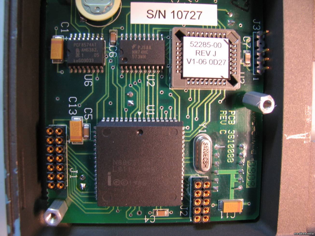

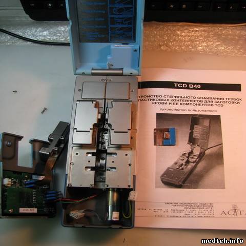

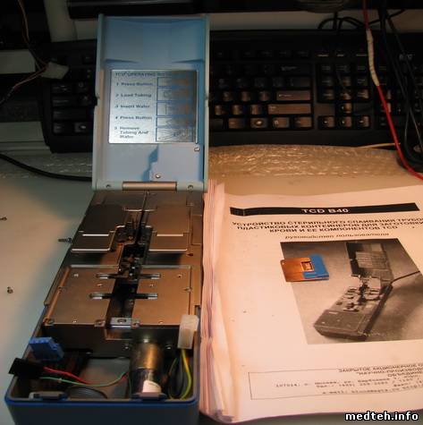

Вышеназванное устройство стерильного спаивания трубок пластиковых контейнеров для заготовки крови и её компонентов TCD B40. Вышел из строя во время работы. На дисплей выводится сообщение что он требует сервисного обслуживания - ServiceTCD и пищит. По пользовательской инструкции такое происходит при обнаружении процессором управления неисправности. Что надо сделать чтобы вывести его из этого режима! Разобрал, почистил, проверил питание. Рядом с прибором на фото нож для спаивания - он новый! В общем ступор у аппарата. Как его запустить? Нужна сервисная документация или если кто с ним сталкивался, то подсказка.
