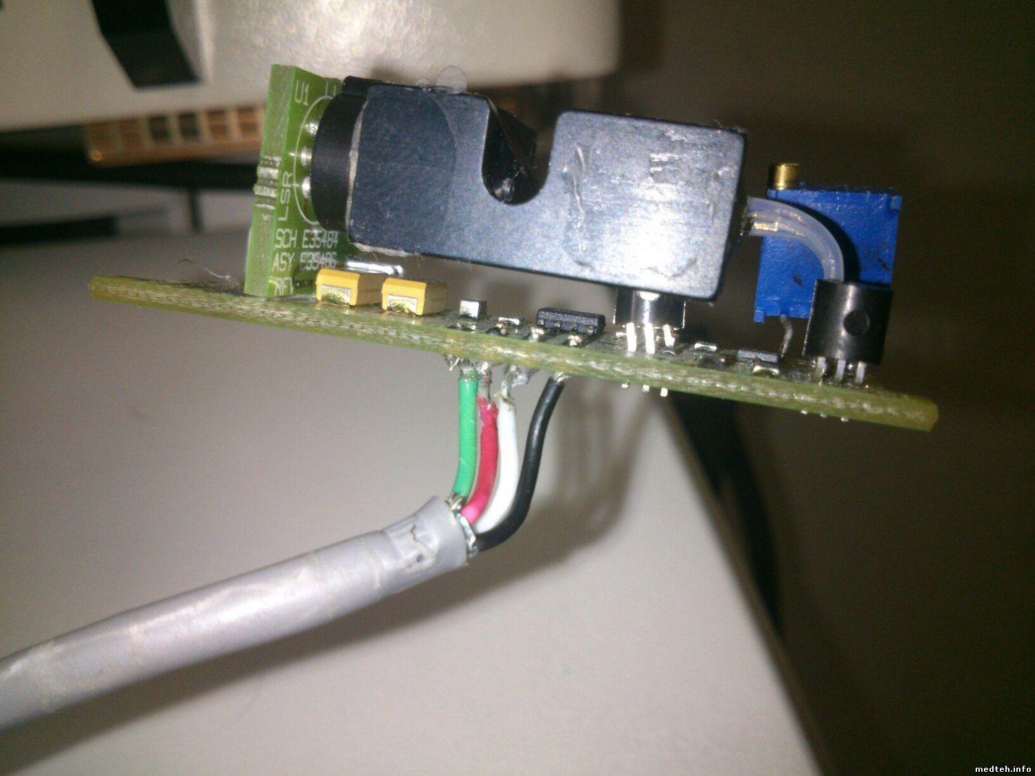

Здравствуйте, подскажите пожалуйста распайку проводов, идущих к оптическому датчику линии? (три провода отвалились от платы, кроме черного, при перепайке начался ощутимый нагрев корпуса, в котором расположены диоды) Если есть у кого-нибудь фото этой платы, скиньте пожалуйста?
Основная проблема заключается в том, что при запуске, аппарат пишет ошибку на этапе диагностики LineSensor.
Пришли к заключению, что причина - светодиод (недостаточное напряжение питания), пробовали запитать его от внешнего источника питания - аппарат прошел самодиагностику и вышел на режим (напряжение на светодиод подали 1,7 В, с платы на него шло 1,67 В)
Подскажите пожалуйста, подойдет ли на замену этого светодиода ИК светодиод?

scandy35, Где же это интересно красота такая?
, сами что ли, серьезно? Может позвоните и датчик закажете? Вы вообще знаете зачем он нужен, как подбирать светодиод собираетесь?
