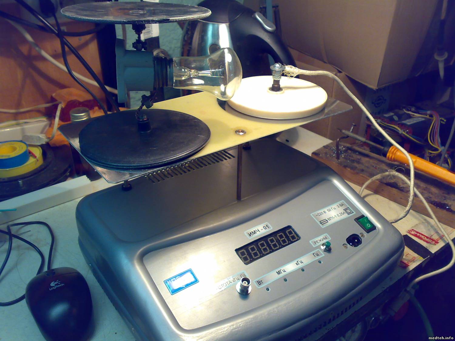

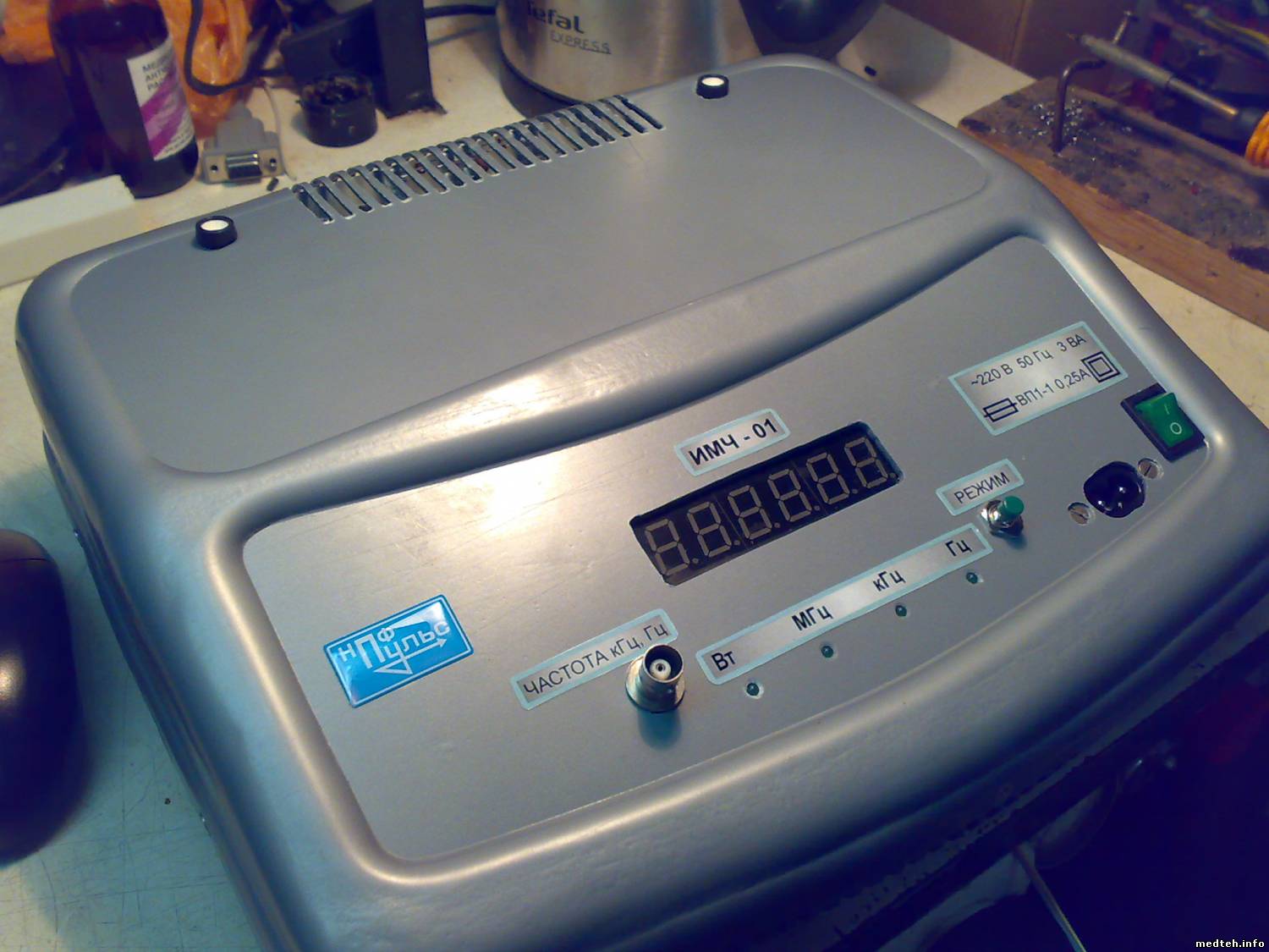

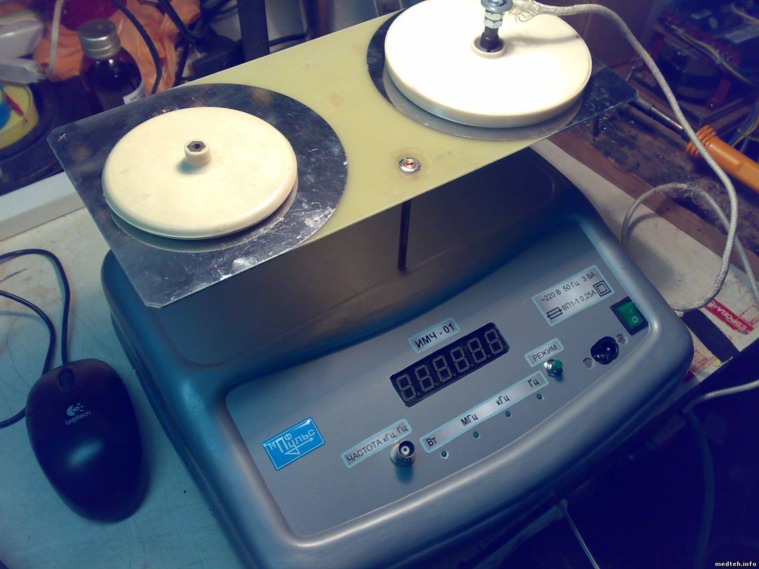

Спрошу по другому. Какой прибор держите? И какова предпологаемая схема его подключения? Непосредственно к гнёздаам выхода?
Ф1 прописан в госте на УВЧ. Если ктото знает другие утверждённые методики испытаний, подскажите.
Если всётаки конкретнее, то меня интересует что предявить комиссии.

Спрошу по другому. Какой прибор держите? И какова предпологаемая схема его подключения? Непосредственно к гнёздаам выхода? Ф1 прописан в госте на УВЧ. Если ктото знает другие утверждённые методики испытаний, подскажите. Если всётаки конкретнее, то меня интересует что предявить комиссии.
ИМЧ-01, подключается примерно вот так. а комисии его предъявляли

на последнем снимке слева тоже измеритель самопальный-используется для рутинной работы, первоначальной настройки

А у вашего прибора зав номер входит в диапазон от 001 до 010?
Только эти приборы внесены в госреестр.

А у вашего прибора зав номер входит в диапазон от 001 до 010? Только эти приборы внесены в госреестр.
А чего-так??? в реестр вносят же модель прибора., причем тут зав номер.... но тем не менее у нас номер 006 wink

Вам повезло. В реестре указаны конкретные номера данного прибора.
Там графа: "номер сертификата или номера приборов"
Бывает так, что внесён вообще единичный экземпляр прибора.
А поверку вы где осуществляеете?
Он у нас январь 2009 г, поверять наверно в Москве будем в "РОСТЕСТЕ" Местный ЦСМ не все может поверять mad
