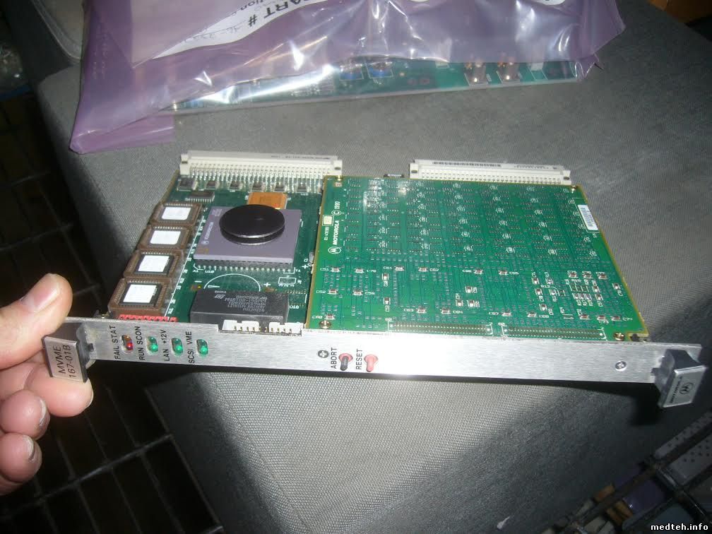

speshlistДата: Понедельник, 19.Янв.2015, 14:14 | Сообщение # 9
У вас сообщений: 215
рентген, служба крови
Вологда
что нибудь типа VME-167? Если нужно обращайся.

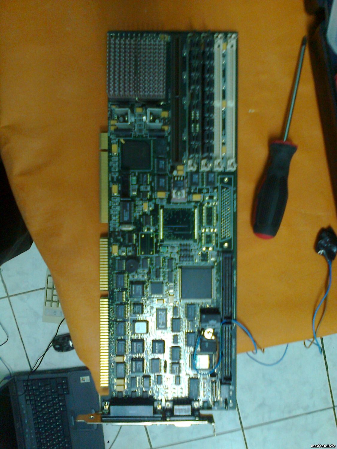

yzistДата: Пятница, 23.Янв.2015, 15:03 | Сообщение # 10
У вас сообщений: 277
КАЛУГА
нам нужна материнская плата (CPU) advantx-e блок ASC-EDM модуль SYSTEM CABINET INTERCONNECT
