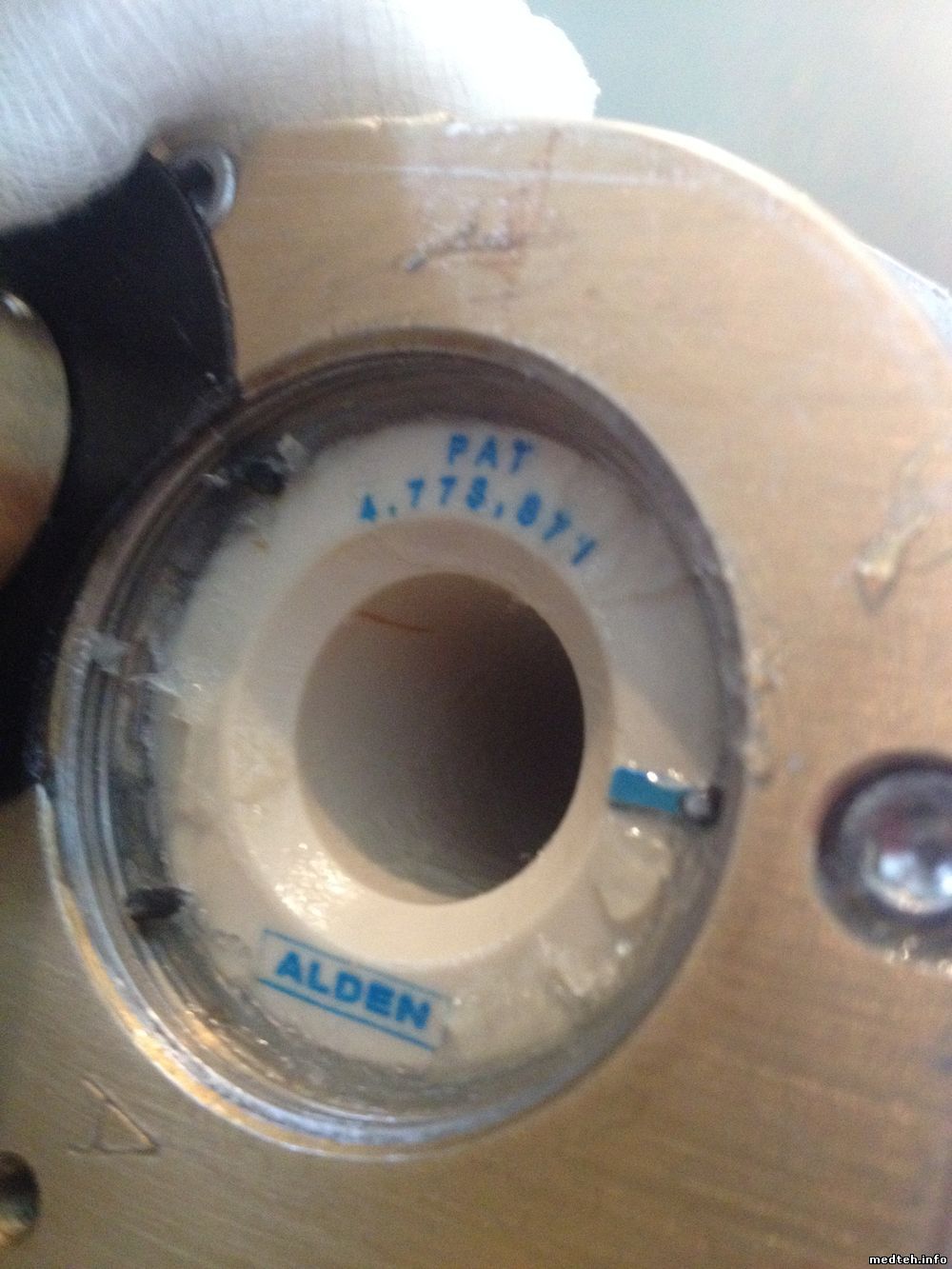

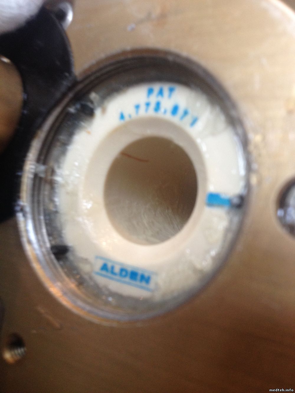

pils, orentoxic, а что делать, если на аналогичном аппарате OEC® 9900 Elite Cardio иногда появляется и первое сообщение - " Power off.wait 5 seconds" и второе - " "Filament Regulator Failure - Press Any Key". А в дополнение еще и батареи потекли - нужно менять, но на оригинальные бюджета не хватает, придется искать китайские... А еще прошу посмотреть на картинки - что делается на стаканчике анода? (Это после высокого "высокого" - больше 115 кВ. - иногда были случаи отказа). Нужно его менять или реанимировать возможно - кто может подсказать? Заранее спасибо!

Power off и что то про precharge по мануалу докопались до автомата (circuit breaker cb1) он установлен на "днище", загляните на всякий случай, он отключает / включает питпние от батарей, ну и плюс еще сами аккумуляторы, мы нашли одну оторванную перемычку. Мы пытались заказать новые не через джи и, но нам сказали их не поставляют больше, а у джи и есть. Но это на 9800, как у вас не знаю. По поводу второй ошибки мы софт у амеров очканули покупать (руководство) боясь наёбки, но там еще хитренький кабелек есть, где то на медвренче было, джи и есесно не дает и не продает, мотивируя тем что мы не партнеры им. Как то так. Со стаканомя слышал что люди на местных заводах вытачивают такие...

Ошибка по филаментам выходит еще из-за плохого контакта катодного кабеля. Силиконовая смазка имеет свойство засыхать. Если в стакане есть следы пробоя, то надо попробовать зачистить след и хорошенько смазать кабель. У меня есть программа для подключения к системе ;-)
