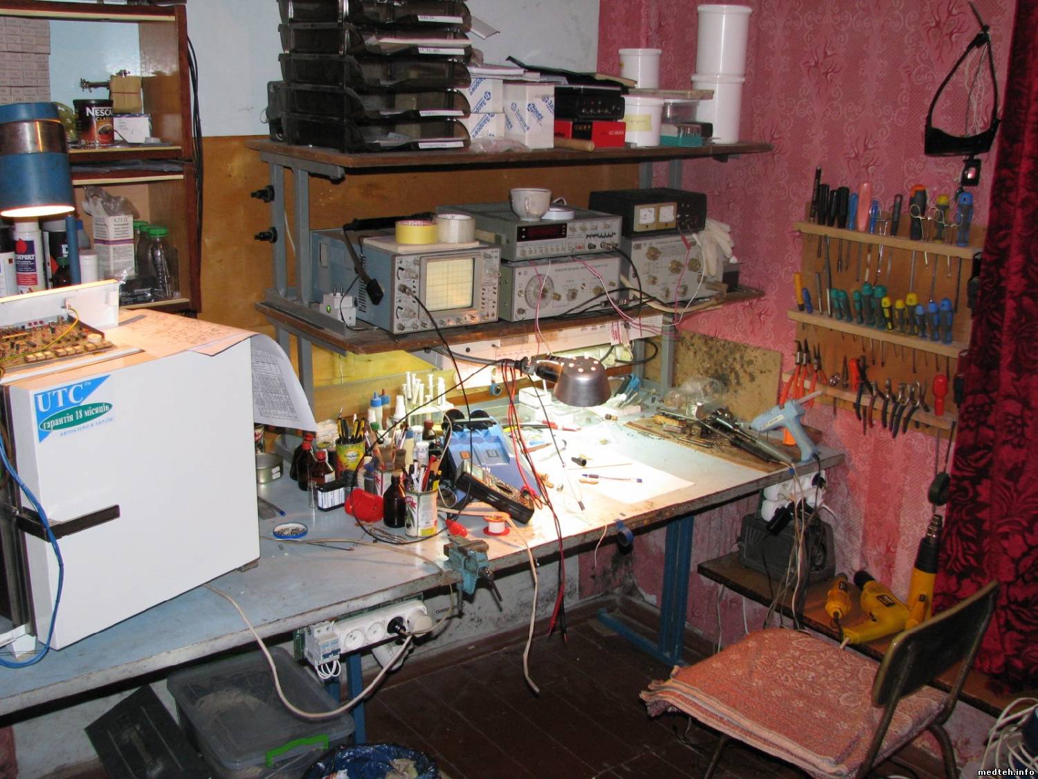

Это моя новая конура, обживаюсь потихоньку. Площадь примерно 12кв.м.

Quote (Sept)
Богатый арсенал.
Я бы посоветовал ещё микромотор с набором фрез. И сжатый воздух не помешал бы.

А что на самом верху?

Quote (big)

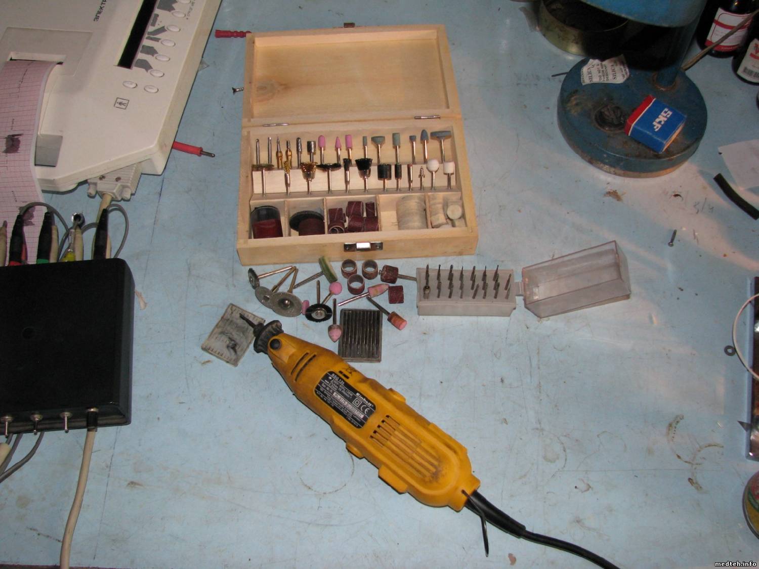

Возле автотрансформатора лежит дремель, насадки к нему завтра покажу.
Quote (Юрий-46)
Это мне? Где?
YRA46Дата: Суббота, 25.Июн.2011, 00:15 | Сообщение # 130
Стоматология, Стерилизация
г. Курск
Да Игорь круги черные с бирками вроде.
SeptДата: Суббота, 25.Июн.2011, 00:27 | Сообщение # 131
Житомир
Это бутылки из под сока, они квадратные и очень хорошо туда легли. Мелочевка там, заполнено не все, вот и бирки не везде.
SeptДата: Суббота, 25.Июн.2011, 22:59 | Сообщение # 132
Житомир
Насадки. Коллеги говорят что с рукавом удобнее а я так привык.

Sept, на первой фотке я подумал полка на шторах висит, а за стеллажом стена белая.
Когда вторую открыл, понял что это обои такие красные. biggrin
SeptДата: Понедельник, 01.Авг.2011, 23:55 | Сообщение # 138
Житомир
Quote (Polo11)
Ага, Коперфильд! biggrin

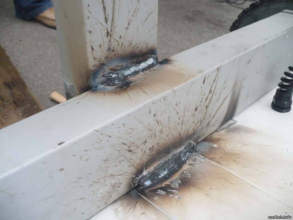

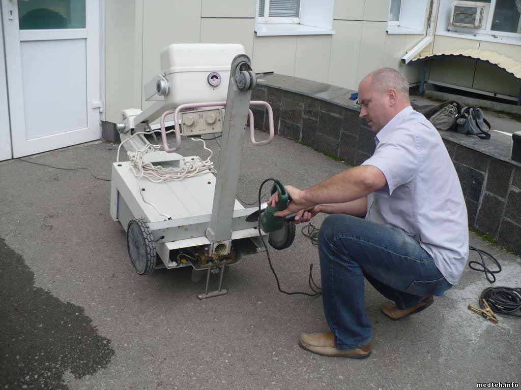

Доброй ночи всем
в продолжение темы инструмента
поехали сегодня на ремонт палатного рентгена
Philips Practics 33
состав инструмента:
- сварочный аппарат - инвертор, электроды тройка;
- болгарка с кругом по металлу;
- кувалда 8 килограмм;
- дрель и набор сверел плюс метчики;
- баллончик с краской , да бы закрыть следы.
Фото, кому интересно можно приложить.

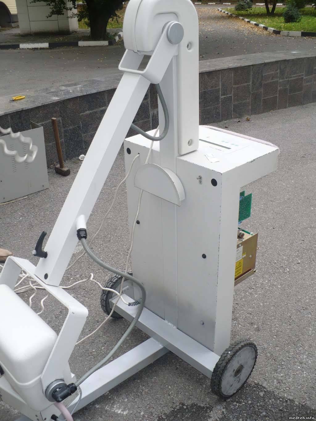

доброй ночи всем
закрутился очень извиняюсь
наконец то фото
на фото подготовка к сварке ,
сварка , следы сварки, и сокрытие следов
не прилагается процесс рихтовки потому что
не для слабонервных
обратите внимание на колеса опешу отдельно

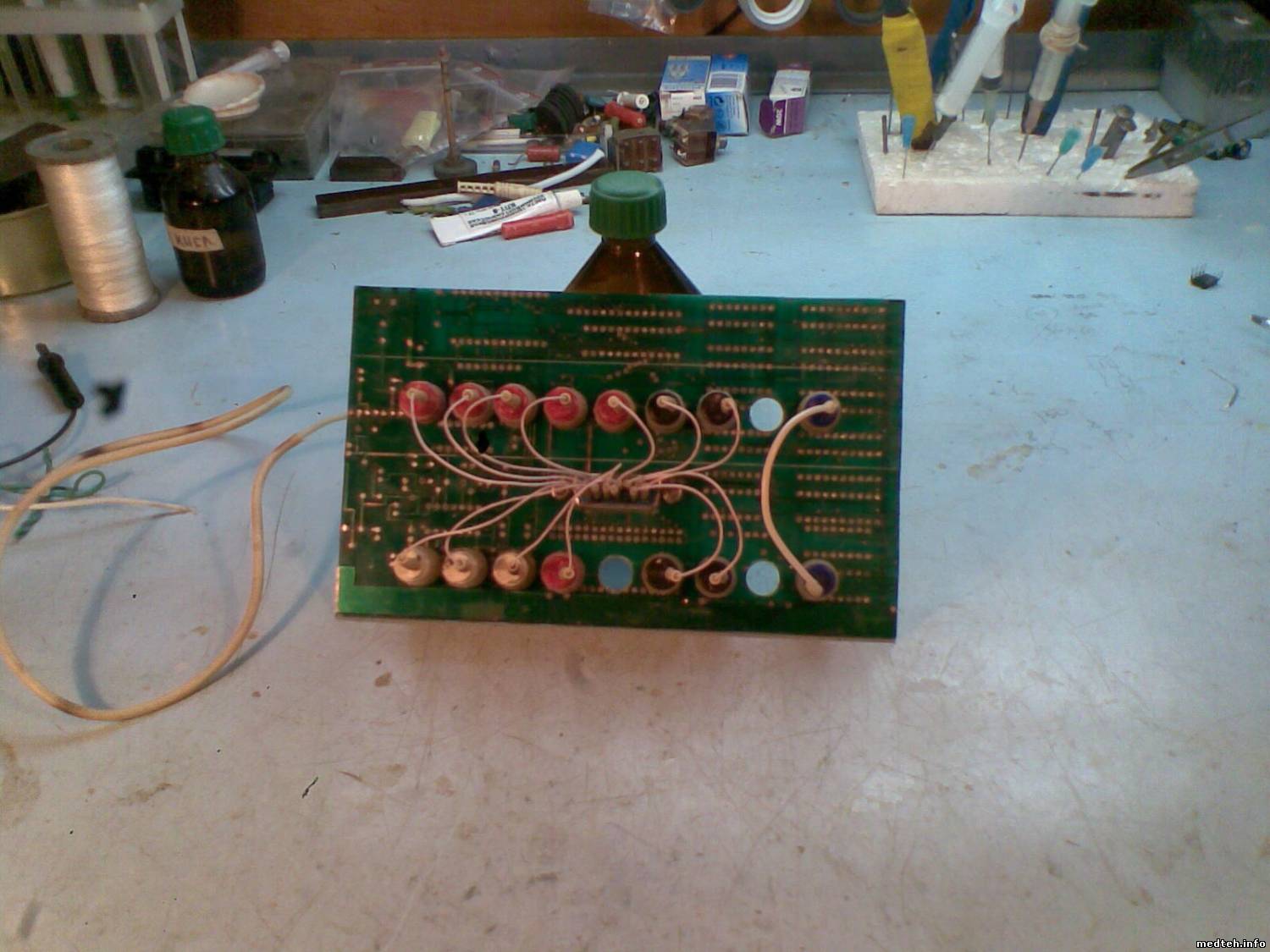

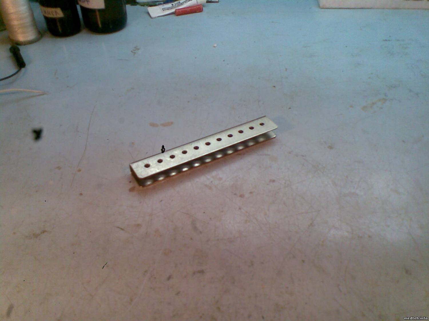

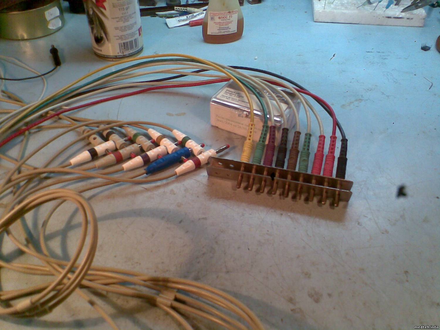

Для ремонта кабелей применяю два вот такие прибамбасы, очень помогает.
То которое на плате подходит для инномеда, аксиона, юкарда, р-д.
Была еще такая же приблуда для фукуды и шиллера, только у меня их
в ремонте уже нет и ХЗ куда они делись.

Sept, где такие гнезда цивильные взял? blush

Alex_UssR, которые в печатку вкручены? Это с отсасывателей ОХ-10, они все равно педалями не пользуются.

Вот же бляха) Списывал их целую кучу в пр. году. И чего-то не заметил ireful

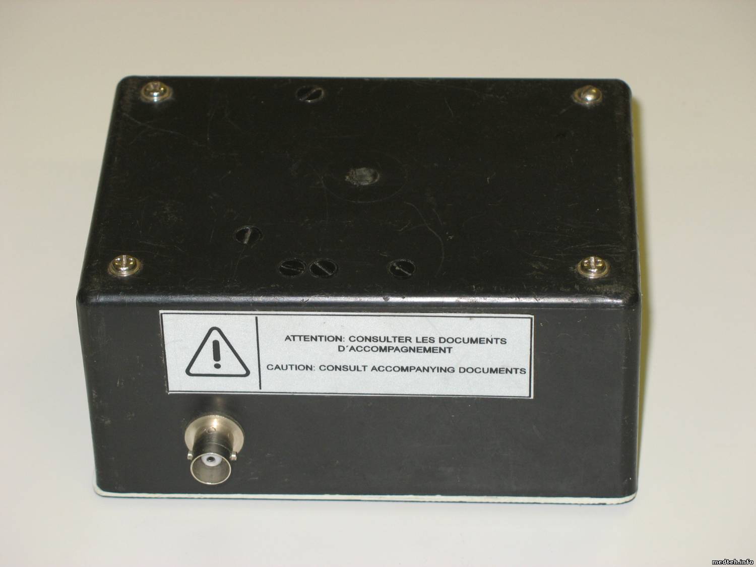

Jackyl. При ремонте и ТО рентгенодиагностических аппаратов часто возникает потребность оценить величину радиационного выхода
рентгеновского излучателя. Устройство УКРЭХ, предназначенное для этой цели, имеет высокую стоимость и не все учреждения
могут себе позволить его покупку.
В качестве дополнения к перечню я бы посоветовал изготовить простейший датчик рентгеновского излучения, состоящий из сцинтиллятора - небольшого кусочка
светоизлучающего экрана - и кремниевого фотодиода, с выхода которого сигнал подаётся на осциллограф или мультиметр.
МастерБакуДата: Воскресенье, 03.Фев.2013, 18:55 | Сообщение # 158
а табличка на буржуйском - для солидности ? поддерживаю!

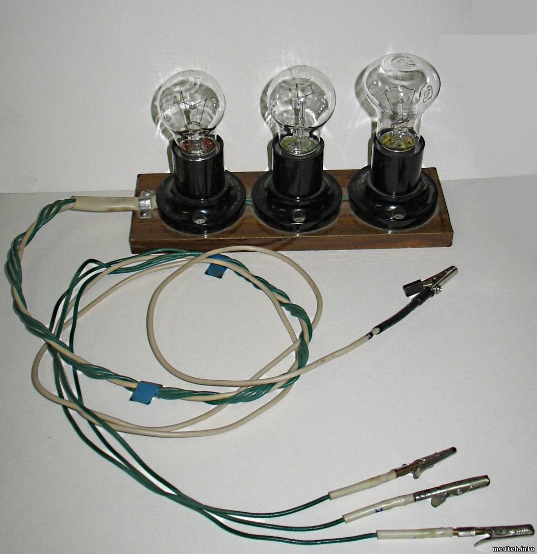

Уважаемый Jackyl. Для обслуживания и ремонта рентгенодиагностических аппаратов рекомендую изготовить
простейшие приспособления:
1. Три осветительные лампы накаливания 220 В, 75 Вт, с патронами, смонтированные на подставке.
Три вывода соединены между собой - для подключения к нулевому проводу, а три - подключаются к
фазам А, В, С после контактора или симисторов подачи напряжений на генератор. Приспособление очень помогает при
диагностировании старых аппаратов типа РУМ-20М, TuR D800, EDR-750B проверить правильность подачи фазных напряжений
на генератор в момент снимка;

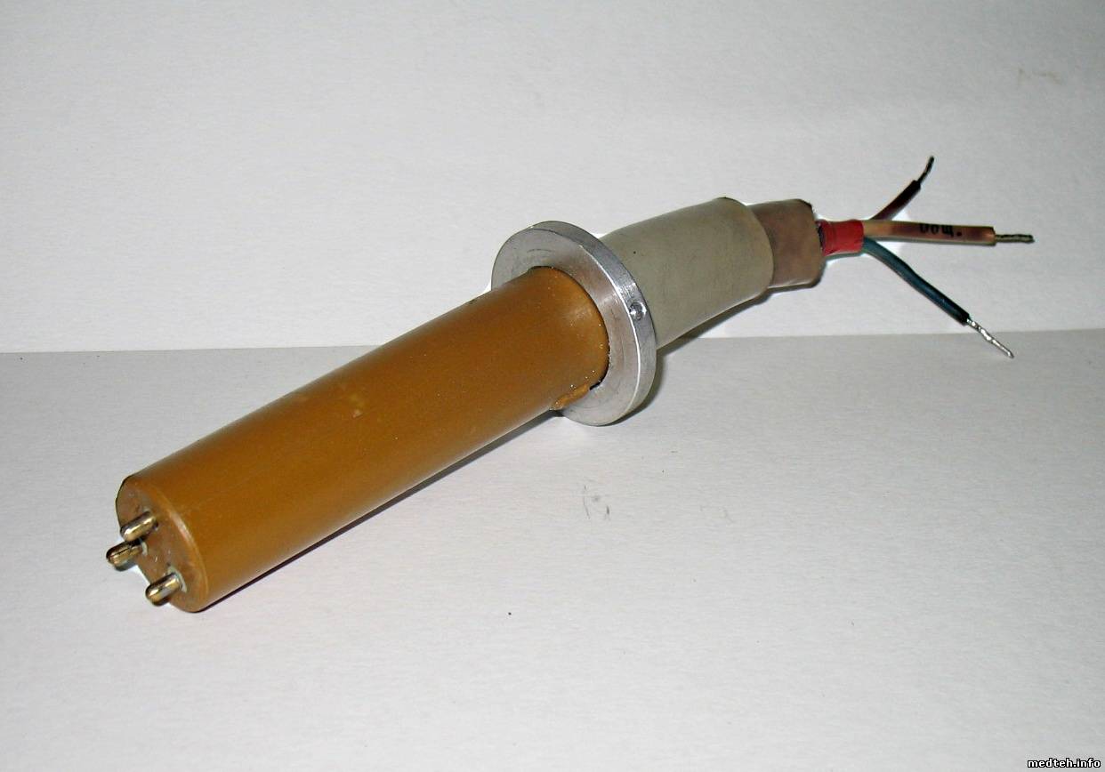

2. Высоковольтный разъём с тремя промаркированными проводами от списанного высоковольтного кабеля
поможет проверить целостность нитей накала малого и большого фокусов трубки рентгеновского излучателя.
Прилагаю фото.
