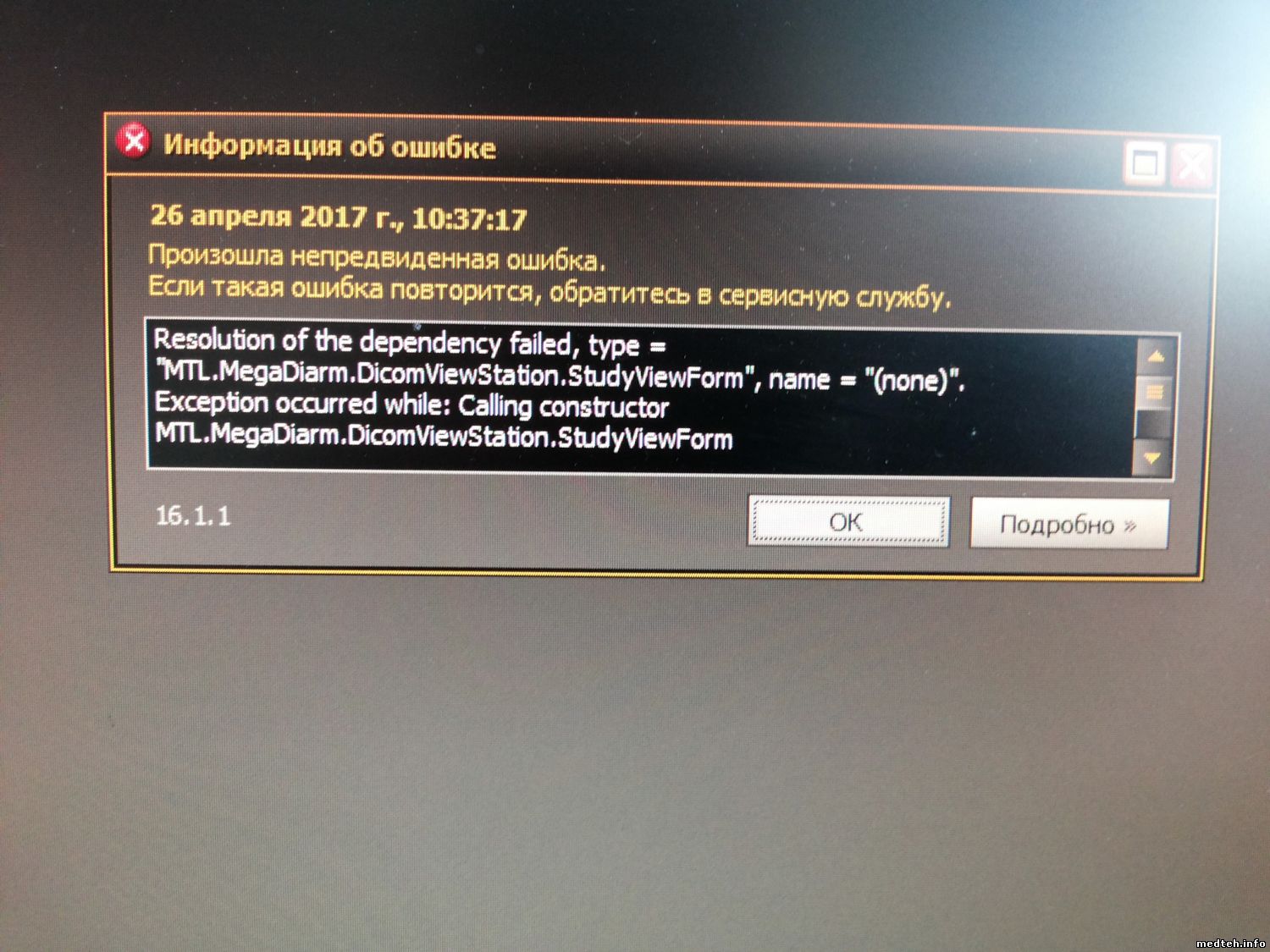

Здравствуйте, не подскажите по ИнтегРИСу?
Вопрос вот такой:
Делал образа дисков на рабочих местах врача и лаборанта. Делал так, поставил Акронис, подключил свой диск HDD, сделал на него образ, отключил HDD. На врачебном все прошло нормально. На лаборанте после того как сделал образ, вытащил диск, включил ПК. Сделал тестовый снимок, отправил на врача. На врачебном появилась фамилия, а изображение не открывается. Пишет:
Resolution of the dependency failed, type = “MTL.MegaDiarm.DicomViewStation.StudyViewForm”, name = ”(none)”.
Exception occurred while: Calling Constructor MTL.MegaDiarm.DicomViewStation.StudyViewForm (Microsoft.Practices.Umity.IUnityContainerContainer, MTL.MegaDiarm.UI.Services.IShell shell, MTL. MegaDiarm. DicomViewStation.CondusionHelper condasionHelper, MTL.MegaDiarm.DicomViewStation. DicomStudyViewContext context).
Exception is : ResolutionFailedExeptionResolution of the dependency failed, type = “MTL.MegaDiarm.DicomViewStation.ImagesSection”, name = “(none)”,
Exception occurred while: Calling Constructor MTL.MegaDiarm.DicomViewStation.ImagesSection (Microsoft.Practices.Unity.IUnityContainer container, MTL.MegaDiarm.UI.Services.IShell shell, MTL.MegaDiarm.DicomData.IPersistentBlobStorage blobStorage, MTL.MegaDiarm.Dicom.IAnonymizationService anonymizer, MTL.MegaDiarm.DicomCDService.IDicomCDWriterGuiService dicomCDService, MTL.MegaDiarm.DicomViewStation.CondusionHelper condusionHelper, MTL.MegaDiarm.DicomViewStation.DicomStudyViewContext context).
Exceptionis: FormatException – UnknownVR:’
После перезагрузки обоих ПК следующие пациенты стали открываться нормально, а тот тестовый так и висит. Заархивировать не получается, т.к. изображение не открывается. Не подскажите, как можно исправить данную ошибку или хотя бы удалить исследование?

astinaДата: Вторник, 03.Апр.2018, 10:39 | Сообщение # 5
Томск
Коллеги, здравствуйте!
Возникла похожая проблема: после бэкапа Акронисом системного диска не мржем открывать снимки из архива.
Выйти из программы в ОС не получается - нужен одноразовый пароль.
Кто знает как (пере)настраивать расположение каталога с архивом снимков?

Проблему удалось победить:
Оказывается, диск, на котором расположен архив - каталог "os" (Object Store), раньше носил букву "E:", а теперь вдруг решил именоваться "D:"..
Из-за этого программа и не видела снимки.
Как выйти в ОС: необходимо в программе имитировать выгрузку снимка в DICOM-файл, затем, когда откроется проводник, задать в поле "Имя файла" маску "*.*", и открыть cmd.exe в системном каталоге ОС Windows.
Из оболочки уже можно действовать: например, получить доступ к рабочему столу, запустив "explorer"..
Собственно конфигурация хранилища задана в файле "os.cfg" (или что-то наподобие), который располагается в c:\ProgramData\...\... Я долго не мог найти, т.к. каталог скрытый. Ну а там найдёте, короче :)
