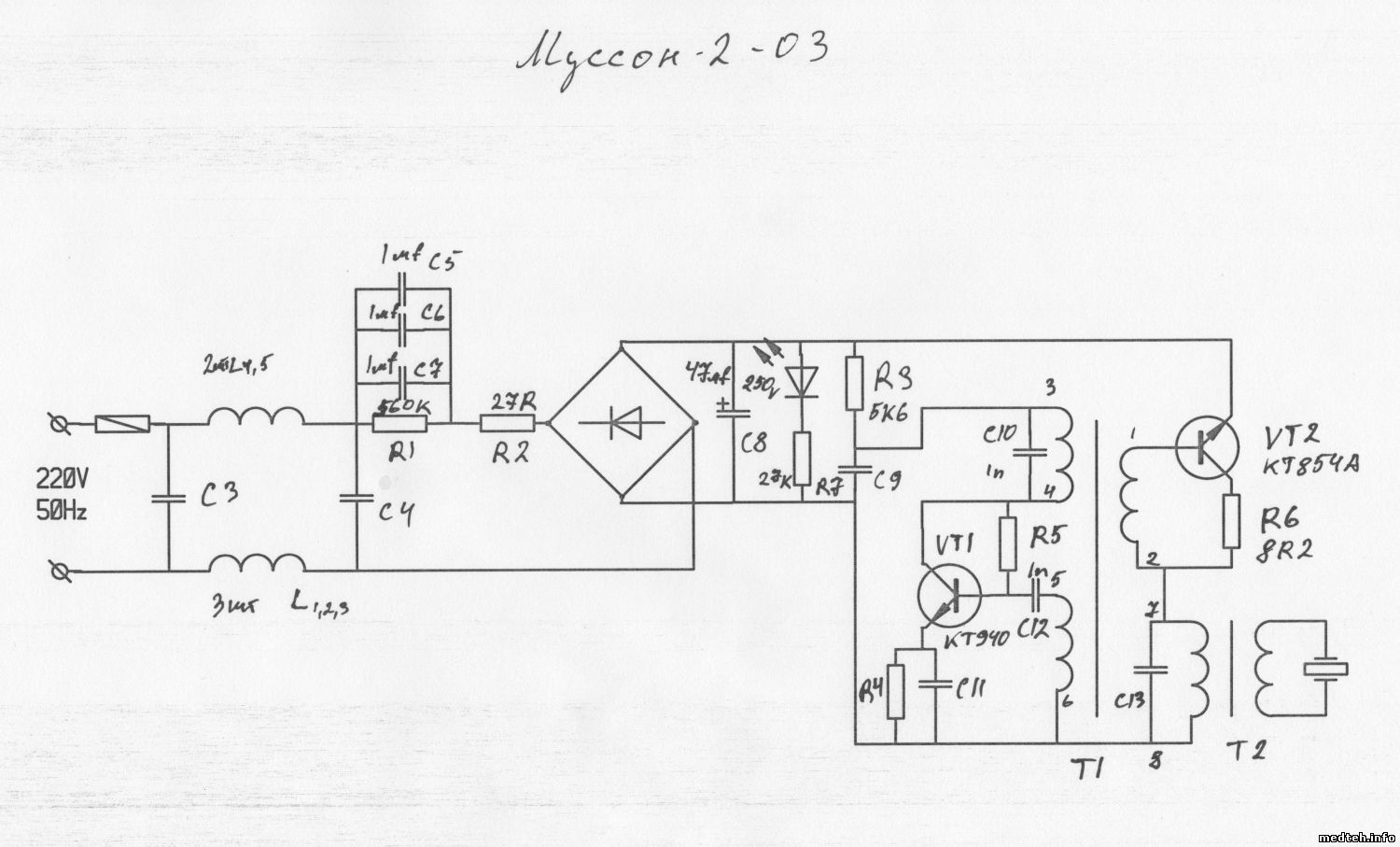

Вскрытие показало, что явных сгоревши деталей нет. Только при включении у транзистора VT2 между коллектором и базой искрит и выгорает точка на плате. Транзистор исправен. Проверял. Сопротивление пьезоэлемента около 350 кОм, видимо тоже целое. Подскажите что может быть.
вч пробой в плате . выпилить кусок . либо залить эпоксидкой, либо навесной монтаж .
Спасибо большое. Просто вычестил так сказать уголь и заработало.
