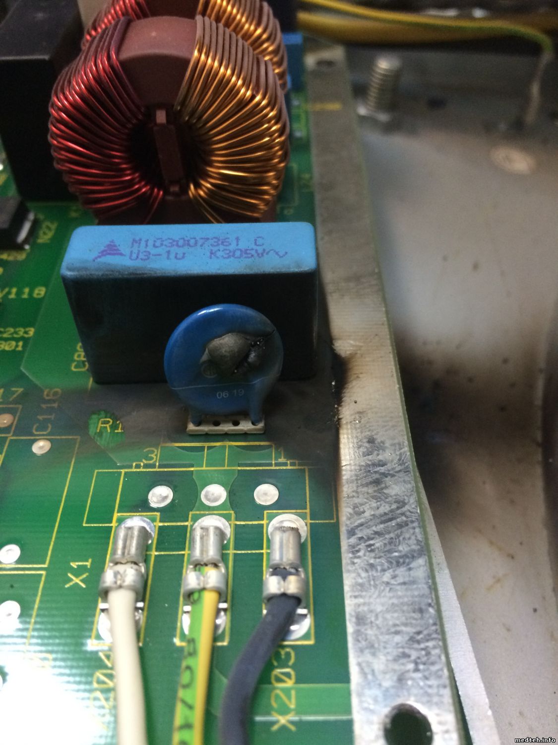

Помогите пожалуйста определить, что за компонент.

Варистор Epcos http://www.digikey.com/us....roducts
Что-то вроде 10K430 или похожее
керамические варисторы - это нелинейный элемент, сопротивление которого СКАЧКОМ (очень резко) уменьшается при превышении порогового напряжения. И тем самым они работают фактически как стабилитроны, ограничивая короткие выбросы напряжения с в сети. Для чего собственно и применяются - для защиты от скачков напряжения.
Скажем через варистор с напряжением 275 вольт при напряжении 300 В (то есть на ПИКЕ синусоиды переменного напряжения) течёт ток порядка 1 мА. А при 380 В - уже порядка 5 А. Обычно такой элемент ставят после предохранителя (вставки плавкой) - дабы при скачке напряжения сработавший варистор СЖЁГ предохранитель своим большим током.
Но часто выгорает и сам варистор Его можно безболезненно из схемы ВЫКИНУТЬ - на нормальной работе это не скажется. но вот ЗАЩИТЫ от перенапряжения Вы при этом лишитесь. Так что лучше всё-таки заменить.

Спасибо всем за помощь.
Купил JVR-14N241K, перепаял, и все заработало.)))
